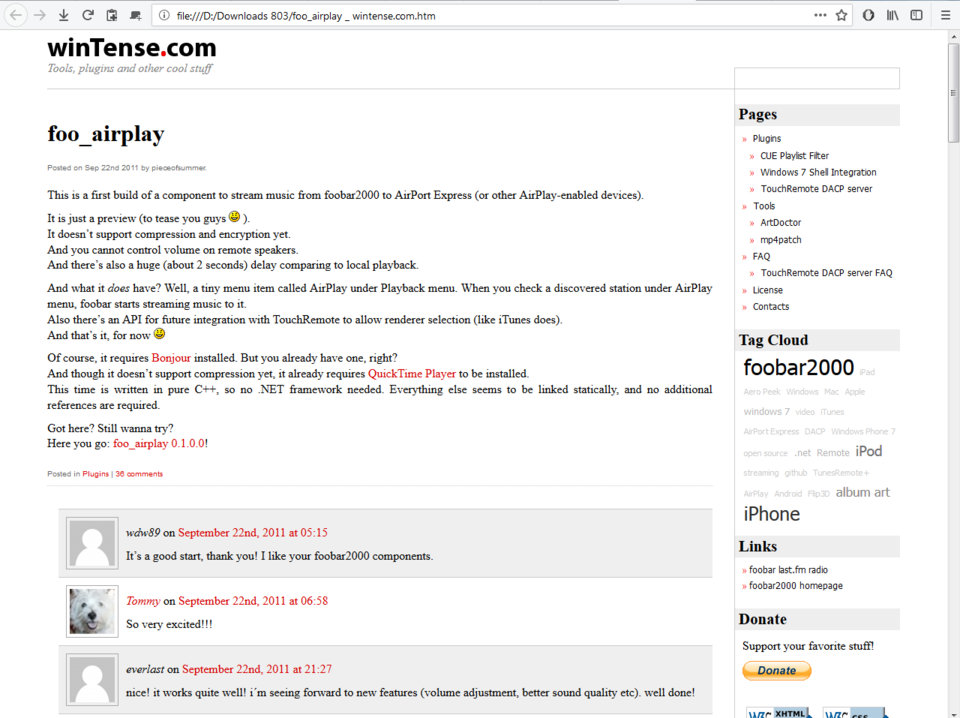

    Nó là một cái plugin cho foobar2000 ạ. Mình add vào foobar, sẽ có thêm 1 cái output để phát nhạc sang AE. Lúc trước em test chạy cà giựt và foobar hay bị đơ. Nhưng có nhiều anh dùng được bình thường. Em cũng không rõ tại sao.

    Em copy nó vào thư mục cài đặt của foobar rồi nhưng ko thấy kết quả gì!

    Phải cài/chỉnh trong foobar. Mình dùng cũng bị không ổn định.

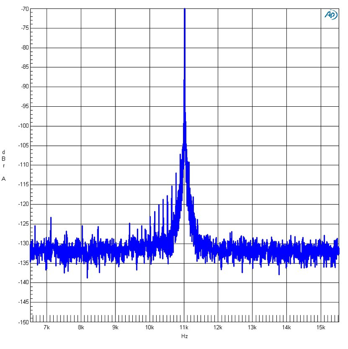

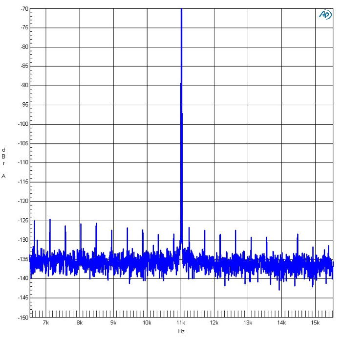

    Độ rộng của cái “váy” thể hiện mức ảnh hưởng của jitter đối với tín hiệu âm thanh analog bác ạ. Váy cang rộng và cao là chất lượng càng kém.

    Nếu vậy thì tín hiệu digital đầu ra của bản A1392 kém hơn A1264 nhưng vẫn ở mức chấp nhận được phải ko ạ?

    A1392 một số dac không nhận tín hiệu đâu bác ạ.

    Vụ add foo airplay vào foobar2000 bác hướng dẫn em được không? Em lọ mọ vẫn chưa biết làm thể nào để kết nối dc với AE.

    Anh dùng bản foobar cũ tí. Version 1.1.x. (Khoảng năm 2011)
    Chép file foo_airplay.dll vào folder components của foobar.
