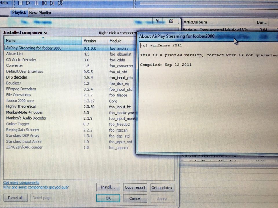

    Cài đầy đủ rồi vẫn ko đc! Chưa thử với ver foobar thấp hơn!

    Bạn chụp hình ảnh components của foobar đi. Nếu foo_airplay sáng lên mới được.

    8AC6E018-51AB-4941-ACC6-8A7B7D5B2ACF.jpeg Đây ạ! Em ko thấy nó sáng, click vào thì nó báo thế này!

    Bạn làm lại xem như thế nào. Cài lại foobar mới nhất, add foo_airplay cài itunes, quicktime player. Khởi động lại máy, kết nối máy tính với AE, bật foobar lên kiểm tra thành quả.

    Tức là phải làm theo tuần tự như vậy à, em có đủ các thứ như vậy rồi mà ko đc!

    Bạn cứ thử đi, trước mình cũng làm như vậy. Khi nào hiện Airplay trong Playback là được
