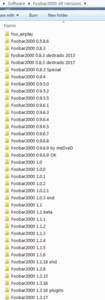

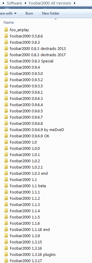

    Cái plugin foo_apx cho Foobar2k em phải mua license và cài Windows lại là phải gửi mail xin key mới bất tiện, cái foo_airplay bác tml3nr cài trên bản Foobar2k nào em cài từ bản 0.83 đến bản mới nhất không chạy được nó thông báo kiểu không tương thích. Bác có bản Foobar2k chạy được foo_airplay cho em xin với. Thanks!

    Bác cho em xin bản Foobar2k của bác với, em tìm trên mạng ko có bản đấy. Thanks!

    Bác cho em xin bản 0.5.8.6 nhé, vì mấy bản kia em lên mạng tìm được.

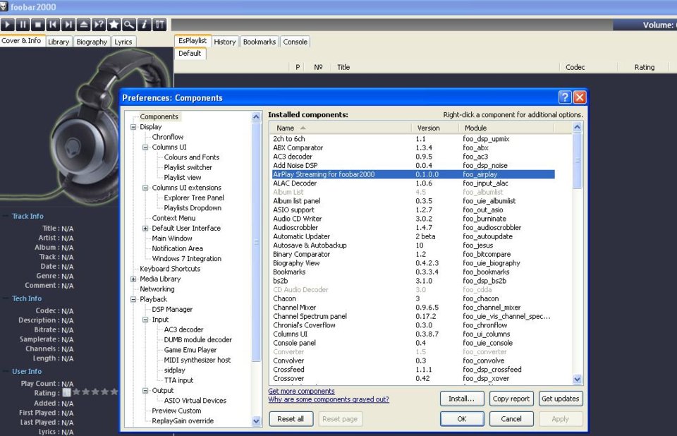

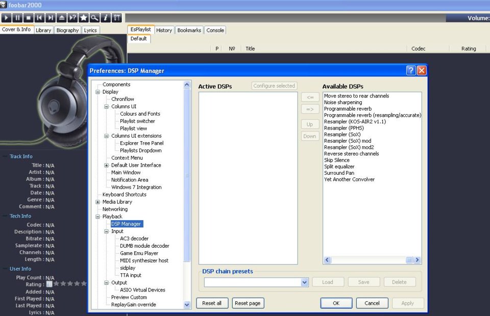

    Em đã cài đầy dủ Bonjour vaf Quicktime nhưung cũng ko được bác tiendung0811 ơi, em chụp hình bác xem.
    Trong component thì có foo_airplay nhưng trong mục playback không thấy có option để khởi chạy plugin này.

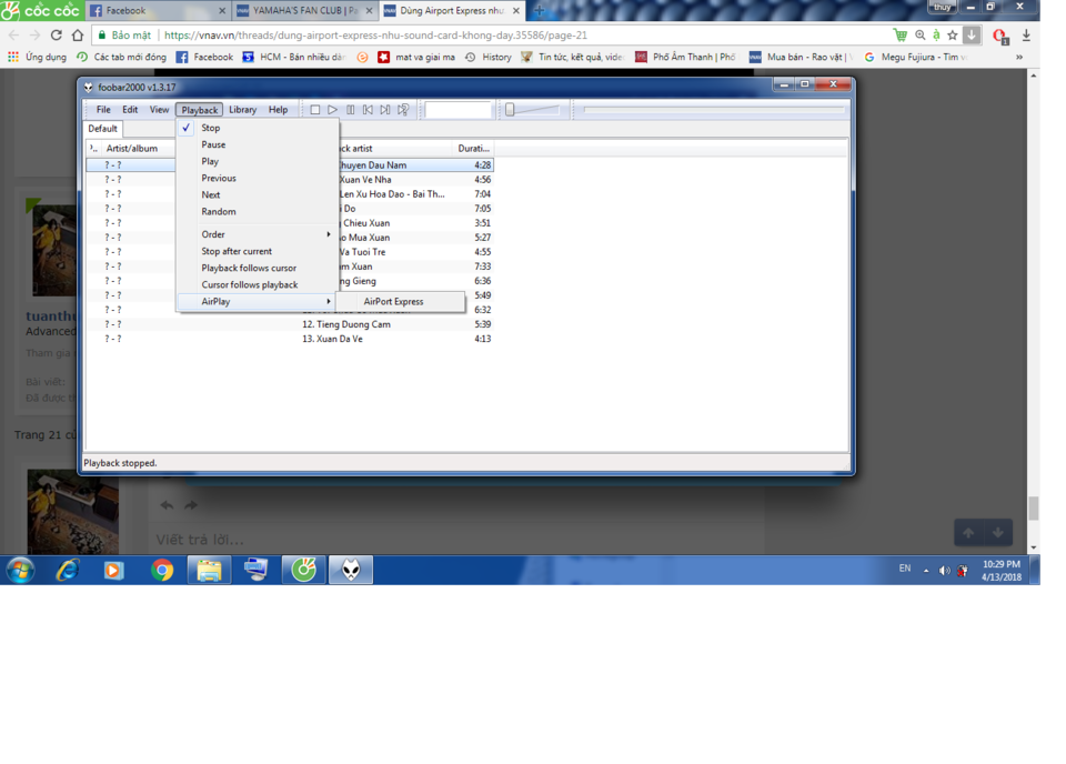

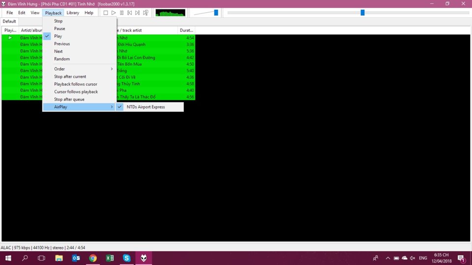

    Bác kết nối AE và máy tính cùng 1 lớp mạng nhé.
    Trên Foobar, ngay tại màn hình chính bác sẽ thấy dòng Playback, bấm vào dòng này sẽ sổ 1 danh sách. Trong danh sách này bác sẽ thấy dòng Airplay nhé.

    Mình đang sài Foobar bản mới nhất 1.3.17 down trên web chính chủ

  23. tiendung0811
    tiendung0811 Approved Member
    19/12/17
    49
    32
    Đây bác

  24. tuanthuy87
    tuanthuy87 Advanced Member
    18/6/12
    399
    291
    Untitled.png đây bác, em kích vào nó đơ 1 lúc rồi nó ấn play nó vẫn phát qua laptop

  25. tuanthuy87
    18/6/12
    399
    291
    làm thế nào dùng dc vậy bác, e kích vào chữ aipost exprees nó k có dấu v như của bác, nó đơ xong 1 lúc ấn play vẫn phát qua láptop
