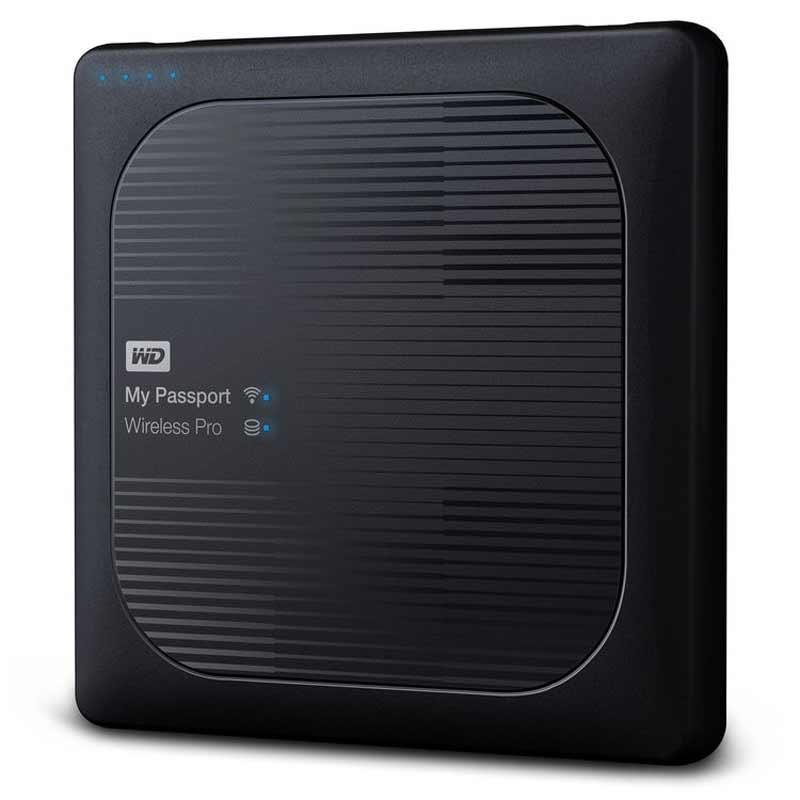

    Vì Ipad dung lượng có giớ hạn. Vậy đã có bác nào dùng phương pháp lưu trữ nhạc lossless vào ổ cứng ngoài và dùng Ipad phát nhạc từ ổ cứng đó chưa ạh. Ổ WD My Passport Wireless Pro kết nối không dây. Chất lượng nhạc ntn ah? Bác nào dùng rồi e xin ít kinh nghiệm. Thanks

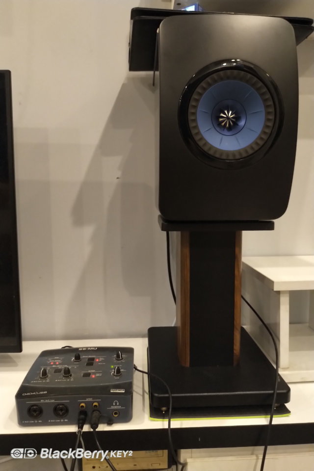

    Vầng. Em điên quá, mới nhớ ra mình còn 1 con Sound card kiêm DAC là EMU 0404 Usb của Creative, nó có đường optical in và out,
    Thế là em thử xuất optical từ AE vào EMU0404, rồi xuất tiếp optical từ EMU0404 sang LS50W.
    Thế là em nó hát ngon luôn k nấc cục gì nữa. Hic. K hiểu kiểu gì nữa. Giờ em đành phải dùng thêm 1 con EMU0404 để nghe optical từ airplay qua iphone vậy.
    May mà con EMU này chuyên thu âm, đường optical của nó cũng khá tốt nhưng mất đi tiêu chí ít thiết bị và ít kết nối mất rồi.
    Mà đường analog thì LS50w chỉ có 1 em dành cho CDP rồi. Hic.
    Đến khổ vì điều kiện thiếu thốn mà muốn nghe nhiều kiểu.

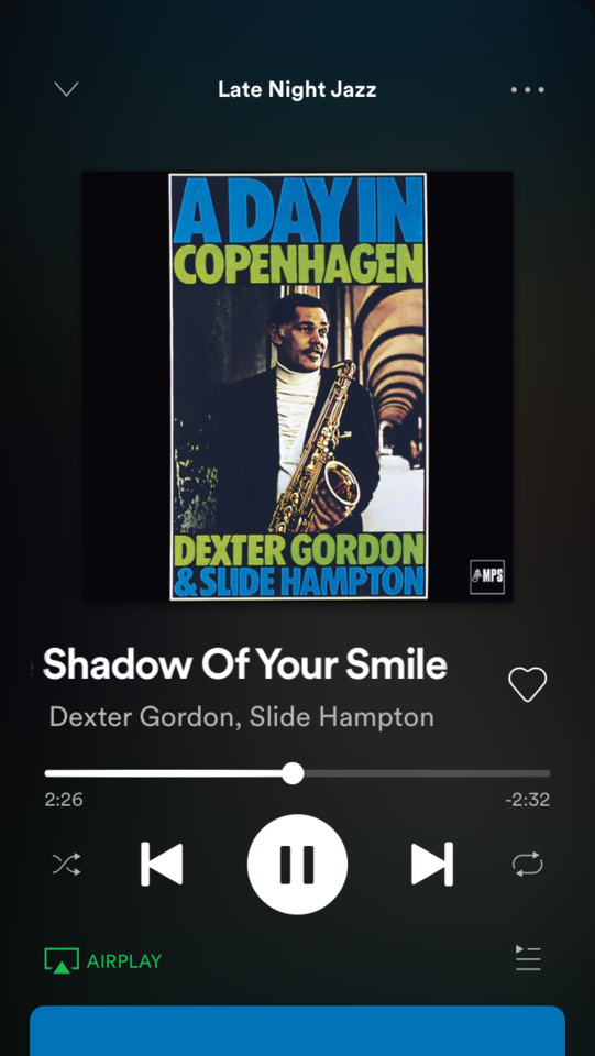

    C9993946-3336-4CF6-9C9A-0CCFCDAE2ED0.png Quẫn quá em nghe bác update firmware lên xong nghe trực tiếp từ AE xuât optical vào loa lại ngon rồi. Hehe. Thật là sướng. Đúng là k có ae chỉ lối đầu óc nó cứ mụ mị cả ra. Hehe.
    Em đang thư giãn tí vơi Night jazz bằng Airplay rồi :))
    Update xong nó hiện Airplay chứ ko phải Airport Express như trước.
