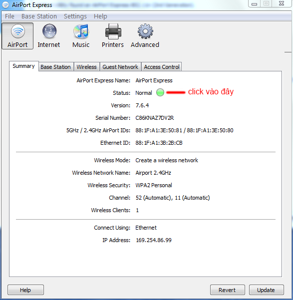

    Để cho AE không báo lỗi đèn vàng khi không thấy tín hiệu ra internet, bác làm như sau:

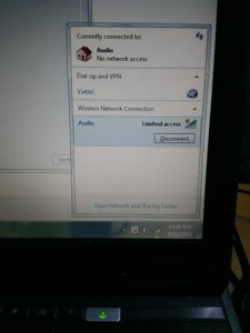

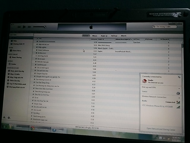

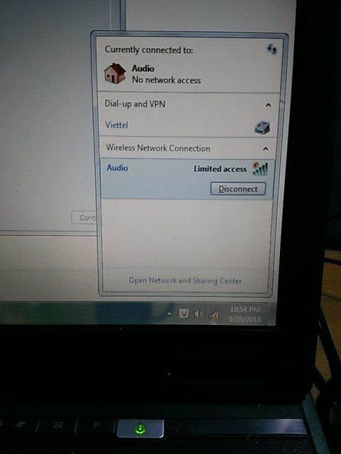

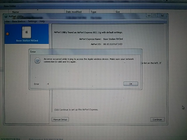

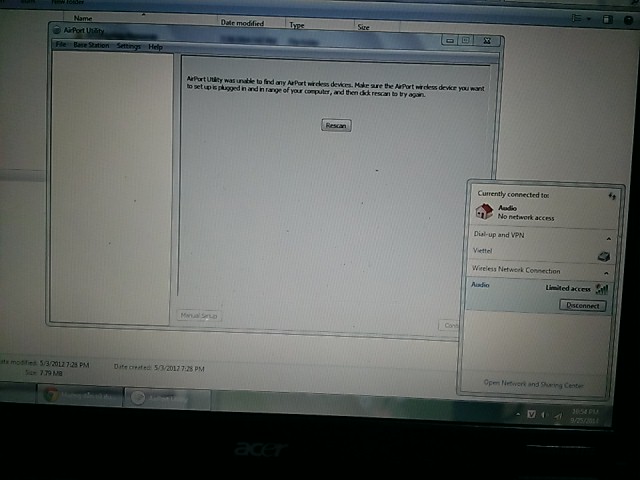

    Tối nay em nghịch con AE thiết lập lại em nó bằng pm Airport Utility bây giờ nó dỡ chứng rùi, kết nối lúc được lúc không (báo là Limited acccess) và itune cũng không nhận nó không thể airplay được, các bước thiết lập em làm đúng như hướng dẫn, làm đủ các kiểu từ tạo một mạng mới, rùi join vào mạng khác, cho đến thay thế mạng có sẵn nhưng vẫn không tài nào hiện airplay lên itune được! Các bác ngó hình rùi hốt thuốc giúp em với! Xin nói thêm là em không sài cáp hay wifi nhé mà chỉ đơn giãn là thiết lập để chơi nhạc thui!

    Đúng ra sau khi thiết lập xong thì AE phải hiện lên khi mở Airport Utility nhưng đằng này nó không thể dò ra được, mặc dù AE đang kết nối với tính (nhưng kết nối bị giới hạn thì phải), em đã reset mấy lần để thiết lập lại nhưng cẫn không được, có điểm chú ý nào trong quá trình thiết lập không vậy các bác! Có lúc thiết lập nó báo lỗi như hình bên dưới!

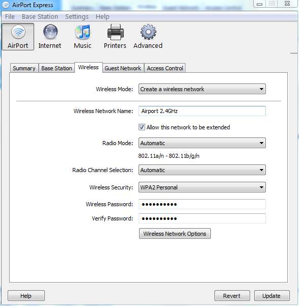

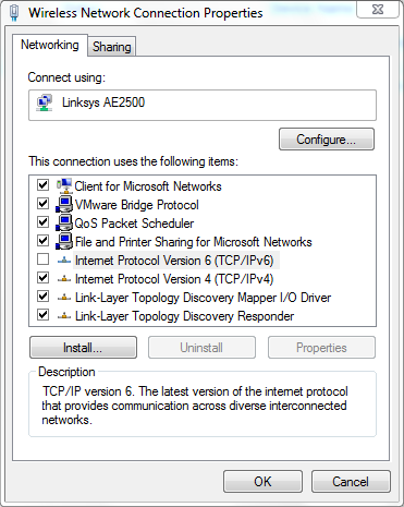

    Bác thử làm các việc sau:
    - Trong Windows, Vào Manage Wireless Networks, remove cái kết nối cũ với AE, để khi bắt tay, Windows sẽ tạo một kết nối mới với AE
    - Nên tắt IPv6 trong Windows
    - Airport Utility for Windows nên xài bản mới nhất, version 5.6.1
    - Reset AE, config lại từ đầu, theo wizard của nó, bác chọn "Create a wireless network"
    - Wireless Security trong AE nên chọn là WPA2 Personal, hơn là WPA/WPA2 Personal.
    - Bác thử dùng máy Mac để config AE, có cái đểu là trong khi AE điên điên, Aiport Utility trên Windows không bắt tay được, dùng Mac kết nối vẫn bình thường. Aiport Utility của Mac sẽ có ít options hơn bản chạy trên Windows. Thử cho biết thôi chứ không cần phải có máy Mac, vì sau khi reset AE, chắc chắn Airport Utility trên Windows sẽ thấy AE.
    Thời gian đầu em cũng hay bị những lỗi mất kết nối mơ màng như bác, sau khi lọ mọ một thời gian, reset vài lần, quen với những thiết lập của AE rồi thì mọi chuyện OK.
    Những gì em nói ở trên theo kinh nghiệm của em với AE N 2012, em không rõ có đúng với con của bác không, nhờ bà con cho thêm ý kiến ạ.

    Em đã làm lại các bước như bác hướng dẫn nhưng vẫn không kết nối được, Airport Utility em sài bản mới nhất 5.6.1 rùi mà khỏ nổi cái AE của em thì là đời cổ chuẩn G đời 2006!! hay là do AE cũ mà Utility bản mới nên nó không tương thích khi thiết lập hả bác? với lại giao diện AU của bác đưa lên cũng chẵn giống của em đang sài ạ, các bước có một số điểm khác nữa! Hôm trước mới nhận về thì chỉ cần cấp nguồn là em nó từ động kết nối và hiện trên AE luôn nhưng em lại muốn mò mẫm cái vụ thiết lập vừa web vừa music nên mới thiết lập lại, giờ thì chẵn được cái nào! :cry: , hôm qua giờ em reset lại năm, sáu lần rùi mà không xong!

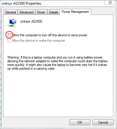

    Bị Limited Access phần lớn là do Card wireless trên Lap bị ngắt do tính năng tiết kiệm điện khi không sử dụng. Bác làm 2 bước:
    - Vào mục Power Setting, tìm profile bác đang dùng, chọn Change Plan setting, tìm mục Change Advanced...., mở mục Wireless Adapter Setting, tắt chức năng power Saving đi.
    - Vào Device Manager, tìm Network Adapter, chọn wireless card của bác, tìm mục Power Management tắt cái Allow the computer turn off device.....
    Bác thử đi, nếu vẫn bị em sẽ xem tiếp phần AE cho bác.

    - Limited acccess là do ko cắm dây mạng hoặc ko có mạng ( xung đột IP )
    - Sau khi reset bác vào AU thì truy cập dc AE , nhưng sau khi cài đặt lại thì nó ko kết nối được ?

    Em đã làm được rùi bác, có lẽ như bác nói là card mạng của lap nó ngắt nên kết nối có lúc k được! Lcú nảy bật lên lại kết nối ngon, không biết tg tới có bị nữa không thì em chưa chắc! :) em sẽ thiết lập chỗ nguồn như bqc nói để khắc phục coi sao. Cảm ơn các bác đã nhiệt tình giúp đỡ!

    Đúng rùi bác ạ, nhưng giờ...tự nhiên lại được rùi ạ! :mrgreen:

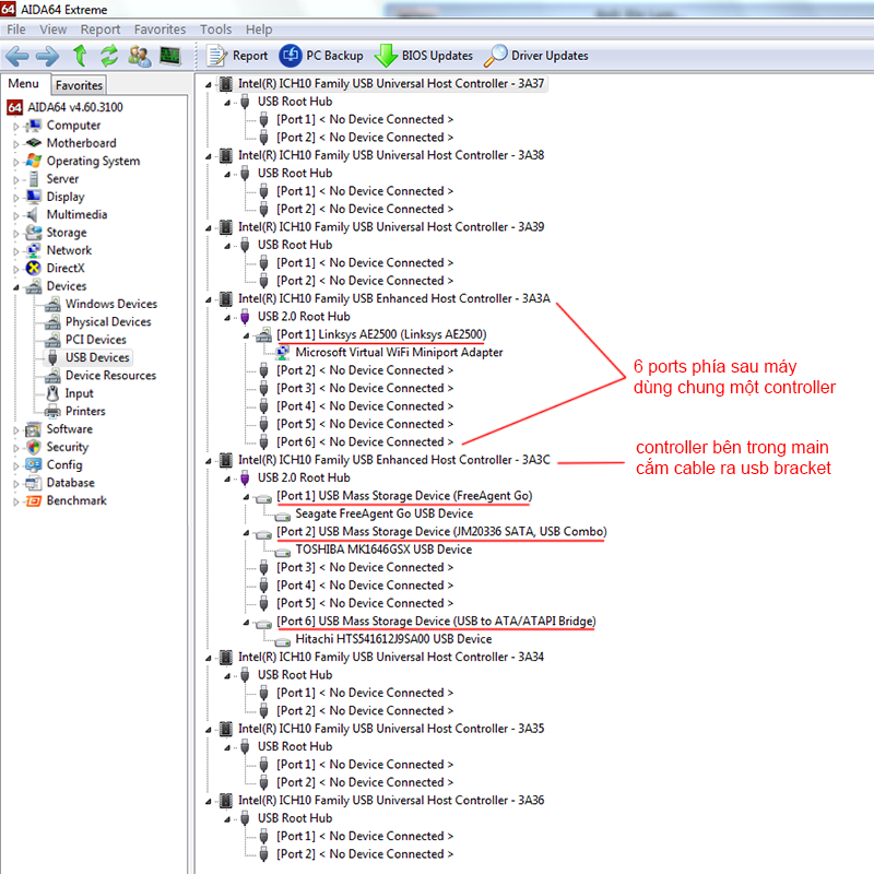

    Do thiếu chổ chứa, PC của em lúc nào cũng cắm thêm 3 hdd external bằng cổng usb. Hôm nay em rút hết hdd ra, xem thử có thay đổi gì âm thanh phát ra AE hay không (vì em phát đến AE bằng wireless USB), âm thanh khác biệt rất rõ: Tiếng sạch hơn, rõ và rời tiếng hơn, dễ nhận thấy nhất là tiếng bass, gọn và có lực hơn.

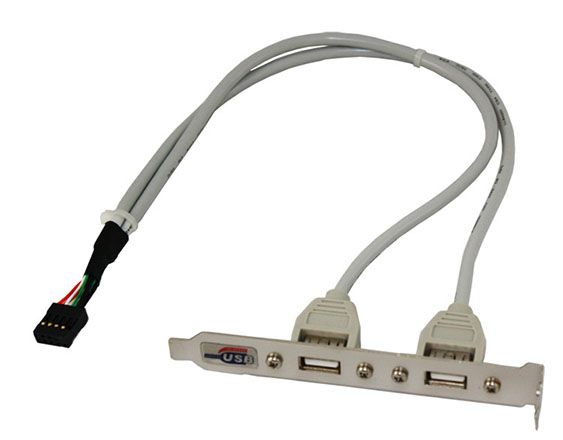

    Làm cách nào để cắm hdd usb vào PC mà ít bị ảnh hưởng đến âm thanh phát ra AE? PC của em phía sau máy có 6 port usb, card wireless usb em cắm vào nhóm này, ngoài ra trên main còn có 3 chân cắm ra được thêm 6 port. Dùng phần mềm AIDA64 để xem cách quản lý usb của mother board, em thấy 6 ports phía sau máy đều được quản lý bởi 1 controller, đó là lý do tại sao khi em dời hdd usb đi lần lượt tất cả các port ở nhóm này, âm thanh xuất ra đều bị ảnh hưởng.
    Em dùng usb bracket cắm vào chân usb trên main board, hdd usb cắm vào các bracket này, khi đó các hdd usb sẽ được quản lý bởi controller khác. Với cách này em không thấy âm thanh có vẻ ít bị thay đổi khi cắm hdd usb vào PC.
    Nhưng nếu được nên bỏ hết các USB khác, chỉ để duy nhất card wierless USB. Em thấy tiếng có hay hơn :D

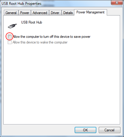

    Trước giờ em không quan tâm lắm những việc optimize dành cho audio của máy tính, vì nghĩ nó chỉ ảnh hưởng khi mình sử dụng sound card. Nhưng sau khi thấy card wireless usb có bị ảnh hưởng bởi những thứ khác, em lọ mọ xem các hướng dẫn optimize cho audio, có vài chuyện dễ làm, em chưa so sánh khác biệt trước và sau khi thay đổi, nhưng chắc là ok hơn.
    Nguồn tham khảo:
    http://ts.hercules.com/faqs/eng/her_eng_00364.pdf
    1. Set High Performance:
    2. Tắt quản lý nguồn tất cả các USB Root Hub:
    3. Tắt quản lý nguồn card wireless USB:

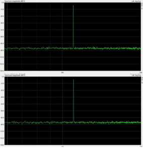

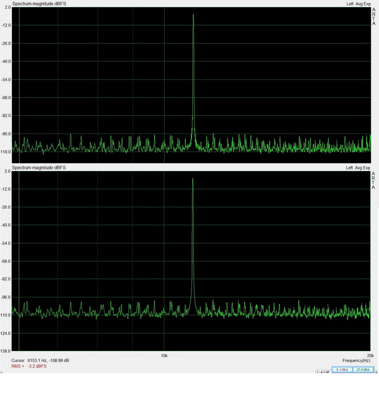

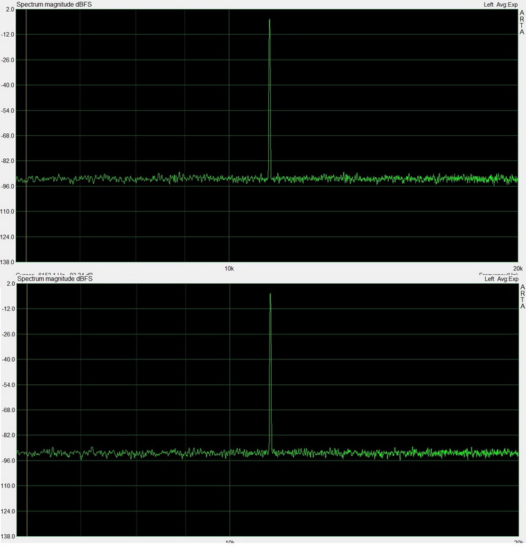

    Tiện đây em cũng gửi các bác xem để tham khảo về jitter khi xuất analog và digital của AE 2012 mà em đã test xem thử, đồng thời so luôn với khi phát qua Airplay và LAN cable.
    (1) AE 2012 : Analog output khi phát airplay (trên) và LAN cable (dưới). Xem biểu đồ thì thấy rất đẹp (ít gai, cái này chắc do Apple đã reclock nên mới được như vậy), nhưng âm thanh lại bình thường, chỉ hơn phát trực tiếp từ ngõ ra speaker trên laptop của em một chút.
    (Hình 1)
    (2) AE 2012 + DAC : Digital output khi phát airplay (trên) và LAN cable (dưới). Nhìn thấy gai nhọn nhiều vậy (jitter nhiều), nhưng âm thanh thì khác xa, hay hơn nhiều so với phát analog từ AE (em dùng DAC: Perpetual Technologies P-3A).
    (Hình 2)
    Nhìn hình thì thấy phát qua LAN cable (dài 2 mét) thì jitter ít hơn môt chút so với phát qua Airplay (xem hình 2) . Nhưng âm thanh nghe chưa hay, chắc tại do cable chợ (em lấy ở cái modem ra thử)

    Từ những hình bác đưa lên thì em có thể nói theo một nghĩa khác, có thể bác cũng nghĩ thế hoặc không nghĩ thế !?
    Rằng mấy hình đó chẳng có ý nghĩa tham khảo gì hết, coi cho vui, và đôi khi có người sẽ lấy cái đó để nói về một điều gì đó mà họ thần thánh hóa.
    Trước đây em cũng nghĩ cái từ jitter nó là nhiễu này lọ, em nhầm lẫn với Noise. Thực chất từ jitter để chỉ sự sai lệch về thời gian, hay sai pha của tín hiệu. Và như thế, khi coi mấy cái hình trên bằng mắt, sẽ chẳng ai có thể nói trường hợp nào jitter nhỏ hơn trường hợp nào ạ :)
