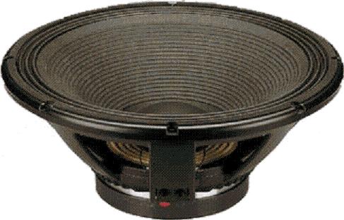

    Dạ, em đánh 2 cái vào 1 pow P7000S, dùng chức năng bridge.
    Nó là cái bass này ạ.
    Các bác xem giúp.

    Bình thường em đánh P7000S xịn được 1 cặp Bass 4719 Jbl , nhưng hơi đuối làm ca nhạc thì ok nhưng đánh nhạc Dance thì không tốt . Nếu bác đánh Bridge cho 1loa 4719 thì dư sức . Còn P7000S đánh cặp 4733 hoặc 725 thì em nghĩ thoải mái .

    Nếu theo như bác thì em phải dùng CS4080 của anh Khựa mới được. Vì chú bass kia là 8 ohm - 1000W. Em thử thấy mạnh hơn nexo LS1200 xịn nên tạm tin như vậy.

    Em cũng có con P7000S, nhưng em dung kéo cặp EV ZX-3 thôi.Em khuyên bác đấu bridge chỉ cho loa sub thôi-cho tiếng bass đều chắc. Bác dùng nó kéo cặp sub JBL đấy thì vô tư, vì brigde 4ohms nó kéo được 3200w. Nhưng cặp bass đó chỉ cho nhạc chậm ok,nhạc nhanh thì toàn là tiếng ù. Bác kiếm cặp sub 10" -12" của oto loại xịn khoảng 500- 1000rms watt dánh nhạc dance chỉ có mà ngất ngây lên 9 tầng mây. Em đang gắn cặp Orion 15" 2000watt + crown 5500 để phục vụ mấy ông bạn thích nhạc bay,nghe dance bằng bộ hi-fi của em sót lắm
    Yamaha P7000S bridge minimum là 4ohm bác nhé, loa 2 cái 4ohm đấu // thì giảm xuống còn 2ohm
