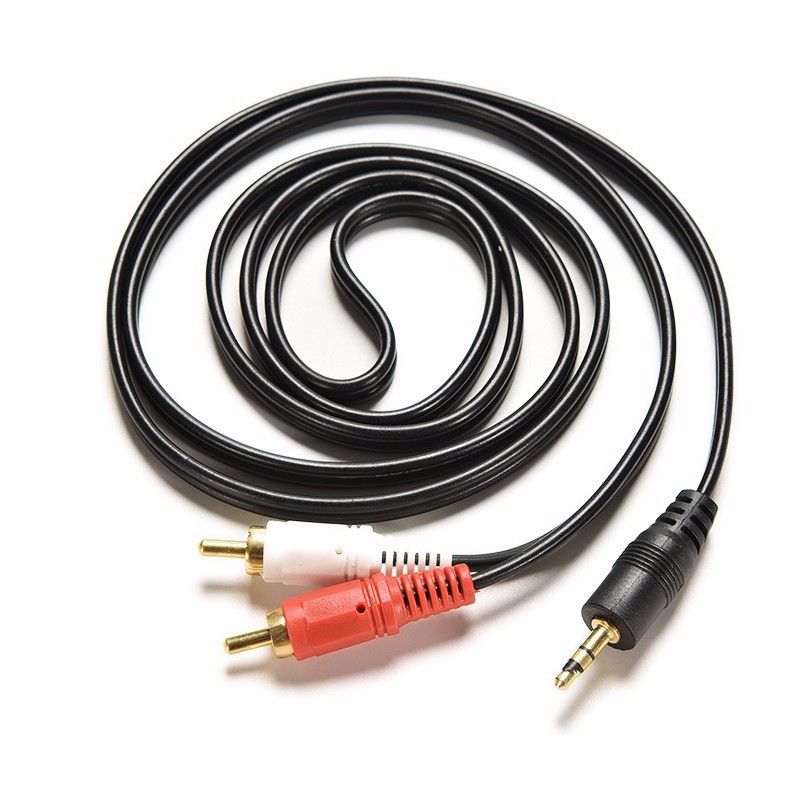

Chào các cụ, Em có cái ampli Pioneer HM76, mà đầu tín hiệu output của nó chả có gì, ngoài cổng phone out 3.5. E định nối dây 3.5 ra 2 đầu RCA như hình để cắm vào Input của ampli Denon 800NE, để khai thác ổ CD của con HM76. Theo các cụ chơi kiểu này tín hiệu âm thanh có bị ảnh hưởng ghê gớm gì ko ạ. E cảm ơn
Chẳng có gì ghê gớm đâu bác. Em vẫn dùng dây này và điện thoại để phát tần số thử loa đó. Bác yên tâm mỗi chuẩn ngõ ra ví dụ 3.5mm chẳng hạn sẽ có chuẩn điện áp ra lẽ đương nhiên sẽ cao hơn điện áp ngõ ra của đầu cd một chút nhưng nếu mở volume 50% thì ko sao. Hơn nữa tín hiệu từ ngõ này sẽ được qua một tầng khuếch đại thường thì một con opam như trong cd, và tín hiệu có thể ko còn thuần khiết một chút. Quan trọng là sợi dây 3.5 >RCA nên mua dây tốt chứ như dây trong hình tiếng rất chán.
Một cách nữa là kiếm cặp dây rca loại thường thôi cắt một đầu hàn vô cái jacs tai nghe 3.5 cũ nghe tốt hơn chứ mua sợi dây ngon có khi bằng tiền cái đầu đĩa còi mà nó vẫn là 3.5 mà thôi.
Ca này hơi khó trả lời nhỉ, chắc chắn là ko nên mua dây 3.5 ra RCA 15k-25k mà nên mua loại tốt hơn, còn tốt đến như nào thì bác tự cân đối và tìm hiểu thêm. Riêng dây 30k đổ lại như hình bác đăng thì cắm vào vẫn có hót ầm ầm, nhưng nghe chán lắm.
Bạn cứ dùng 1 sợi đủ tốt và yên tâm nghe nhạc. Chỉ khi dùng với headphone thì mới cần quan tâm đến trở kháng phối hợp.
