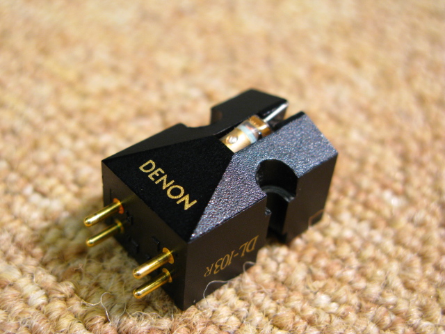

    Theo em nếu nghe jazz hoặc thính phòng Bác có thể tìm Denon DL 103R, trung âm dày, mộc mạc nhưng vẫn có sự tách bạch.

    - Socnau: mình chưa từng được nghe Denon 103 nào mà trung âm dày và mộc mạc :D
    Có lần nghe thử 1 cái Denon 103 màu vàng limited kỉ niệm 20 năm SX Denon 103 thấy trung âm thua kim ADC( ADC trung âm mộc ngang V15 type3. Có bạn Tây còn bảo nó ngọt hơn V15type3 :D )

    Nói thế với bác Socnau chứ em đang có 4 cái shure và sắp có 2 cái Denon 301 chứ không phải Denon tồi đâu nhé :lol:
    Có điều 103 em không thấy nó dày với mộc đâu, tách bạch hơn shure 103 thôi
