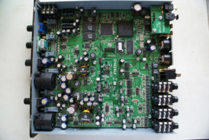

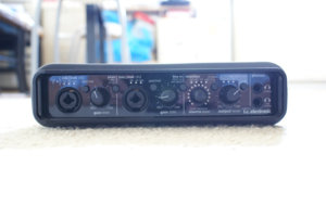

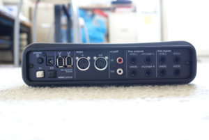

    Biếu các bác mấy tấm hình Konnekt Live:
    ADC/DAC: 2x AK4620B (AKM)
    OPAMP: 10x NE5532 (TI)
    DSP: 1x DSPB56367 (Freescale)
    1x DICE II JetPLL (TC Electronics)
    Headphone Amp: 2x NJM4556AL
    Firewire 400: 1x TI
    ---> KHông thể bảo là không tốt so với tầm tiền và có thể mod dàn OAMP NE5332 --> Ốp em XXX :p
