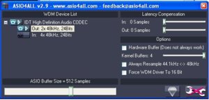

    Em dùng ASIO4ALL và ASIO driver không hỗ trợ tần số trên 48kHz. Em phải dùng SRC down sampling xuống 48kHz hoặc 44.1kHz mới chơi được các file có tần số trên 48kHz. On board sound card của laptop em (IDT Audio) vẫn chạy được các file 196kHz trở xuống (chưa thử với các file có tần số mẫu cao hơn).

    Em với bác đang nói về 2 vấn đề khác nhau. Ý em muốn nói là dùng sound onboard để xử lý tín hiệu (xuất anolog qua jack 3.5 li - như trong tab Realtec HD Audio Output của bác) còn hình bác chụp là nói về xuất tín hiệu số qua cổng Optical (SPDIF) đưa ra DAC ngoài xử lý. Để sử dụng được cái này bác phải có 1 DAC có khả năng nhận được tín hiệu Optical lên đến 192Khz.

    Cái hình của bác nói lên rằng ASIO không hoạt động (inactive), giống em khi dùng ALC889A. Khả năng là do mấy cái ALC này đều không support ASIO nên có cài vào nó cũng không có tác dụng. Và cũng như em, play được 192 bình thường, nhưng chắc cũng bị auto downsampling xuống 48.

    Không hiểu tại sao bác nói ASIO không hoạt động với cái hình config ASIO này.
    Em cài 2 WDM driver cho cùng 1 sound card:
    - Driver thông thường "ATI Function Driver for HDA" - cái này ko cho phép truy cập port gì hết - chỉ có 2 port 48Khz 32 bits - em đoán cái này giống driver của bác tranguyen.
    -Driver của Realtek (Realtek HD Audio). Driver của Realtek cho phép truy cập tất cả các port, với đúng 192kHz luôn.
    Cho nên em disable cái driver ATI, chỉ dùng driver Realtek cho ASIO4ALL. Em nghĩ các bác nên cài thử driver của Realtek. Còn ASIO có hoạt động hay không thì chọn nó trong Output của foobar, rồi play thử thì sẽ thấy icon ASIO4ALL trong system tray (hiển thị thông tin về audio format đang play - 192kHz chẳng hạn). Đối với em thì có icon này, nên em nghĩ là nó có hoạt động.

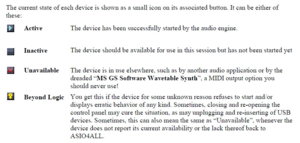

    Bởi vì em so với ASIO user manual thì họ nói thế này
    So với trong hình của bác thì bác mới chỉ Enable nó thôi, nhưng thực sự nó không hoạt động được nên status của nó mới là đen sì (inactive) như vậy. Nếu bác làm thế nào để nó hiện lên là dấu tam giác xanh (active) thì nghĩa là thực sự bác mới đang sử dụng được nó.
    Hoặc giả bác capture hình đúng lúc bác đang chẳng play cái gì nên nó inactive :). Nhưng theo kinh nghiệm của em đang dùng với ACL889A thì đằng nào nó cũng vô dụng, vì như bác Dze (chắc là có tra cứu qua tài liệu nào đó) nói rằng nó không tương thích ASIO driver, nên chẳng làm cách nào Active được nó.
    Bác kiểm tra lại và xác nhận thêm lần nữa dùm em nhé.

    À nó đen như vậy đúng là do em ko play gì cả (Idle). Em post cái hình mới nè.
