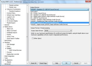

    Mấy hôm trước em táy máy cài lại Foobar phiên bản mới nhất, dùng output là Wasapi để xuất nhạc từ PC chạy WIN7 qua Teralink USB-Sdift rồi tới amp TACT.
    Vấn đề là Tact không nhận được tín hiệu từ PC (em thử để Tact chơi với CD transport thì máy hát bình thường).
    Em post ảnh màn hình đề các bác tư vấn giúp em với nhé.
    Cái C-Media Headphone chính là Teralink đó, trước F2k vẫn nhận nó qua wasapi là C-media headphone set, chả hiểu sao giờ nó đổi tên thành PnP sound divice?

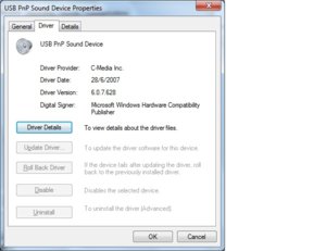

    tiếp, em không biết liệu cái Pnp sound device có phải là cái cmedia teralink không nữa?

    Hix , tình trạng này là do Win nó chưa nhận đứng driver của cái Tera-Link rồi ạ.
    Chắc là do quá trình cài cụ cài thêm soft nào đó nó bị xung đột rồi.
    Tốt nhất cụ đem qua máy khác cũng cài Win7 thử lại cái TeraLink xem.
    Em thì vẫn chạy nó trên Win7 bình thường.

    Đây là driver

    Không cái nào kêu cả Супер ơi, F2k vẫn chạy, Teralink vẫn sáng đèn, Tact vẫn không có tín hiệu vào :( . Anh không cài lại Win 7, mà chỉ cài lại F2k và update Tact thôi). Thử chạy với đầu CD tranport qua cùng dây coxial và cổng vào đó thì Tact vẫn hát véo von.
    Vậy anh nghĩ có thể vấn đề ở cái Teralink? Hoặc Wasapi hay F2k? Hoặc Win 7 lỗi sau khi update F2k?

    Em nghĩ là Win7 chưa nhận Driver của Teralink . Bác xem Device của em dùng với TC Konnekt 48 này sẽ rõ, Khi Win7 chưa nhận đủ nó chỉ hiện TC Near trong Device thôi, nếu chỉ có cái này thì không có tín hiệu Output ra dàn máy, phải cài lại và hiện lên đủ các Device đi kèm sau đó mới kêu . Ngoài ra khi chọn Output bác chọn KS: USB PnP xem có được không. Mấy cái WASAPI này làm việc với Foobar không ổn định .

    Em thử tất, chả cái nào kêu, có khi tối về em cài thử cài Asio4all vào xem sao, không biết Asio có chạy trong Win7 không nhỉ?

    Anh thử để DS:primary Sound Driver xem sao.
    Em nghĩ là do FB rồi.

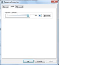

    Mới thấy cái này, trong thẻ Properties/advance có check 2 cái mục ở Exclusive Mode không?
  16. Супер

    Playback Device của Tera anh để default thế kia mà play nó không kêu thì rõ là do driver rồi.
    Nếu nhận đúng driver thì anh play bằng WM nó cũng kêu mà.

    Khoai vật, disable cái sound onboard cũng không ăn thua, cài thử Asio cũng bị f2k nhận là PnP... chứ không phải C-media Headphone set như trước. Vẫn không hát được.
    Không biết là cái teralink hỏng hay win7 không nhận cái teralink.
