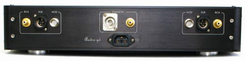

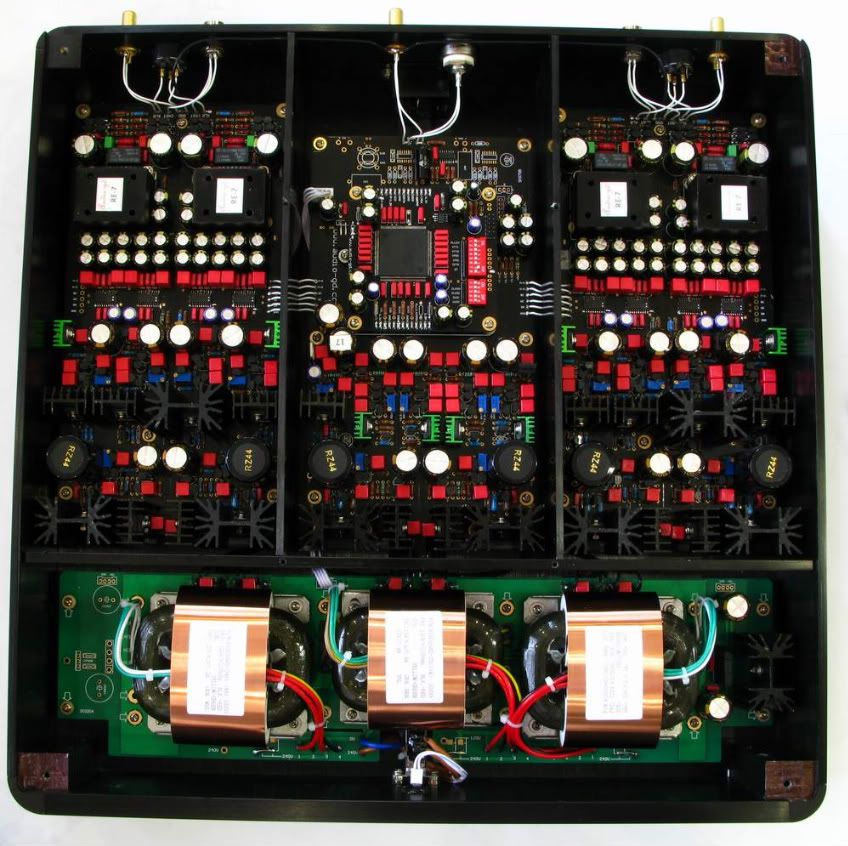

    Gửi mấy bác con DAC này của Audio-gd (tàu xẻn),nhìn ruột em nó pro quá, nhưng ko biết giọng em nó hót hay ko?
    Giá em nó 1600 obama :|
    http://www.audio-gd.com/Pro/dac/RE7/RE7EN.htm

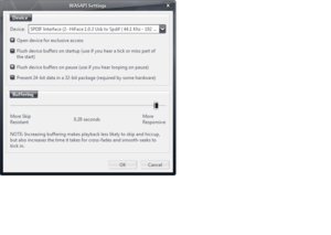

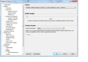

    Báo cáo các cụ là em gặp rắc rối với cái driver của M2tech cho Hiface Evo trên Win 7 và win Vista. Sau khi em cài đặt đúng hướng dẫn thì máy nhận được audio device là
  18. Novemberrain
    Novemberrain Advanced Member
    5/12/05
    1.278
    Cả foobar hay J river media đều nhận Hiface Evo làm output, amp của em là Tact 2150 xdm, có input digital nhận 24/192, em dùng dây coaxial và optical.
    Lúc mới cài, f2k hoặc JRMC chỉ hát được vài giây là treo (có lúc được 3 bài là treo). Em dùng win 7 32 bit, đã thử cái sang laptop chạy vista 32 bit thì hát được vài bài rồi cũng bị như vậy. Sau đó cài lại cũng không hát.
    Tra trên internet thấy cũng nhiều chú khoai tây bị, hình như driver của m2tech (cái này dùng cho cả offram 4 thì phải) bị xung đột gì đó với win.
    Em đã thử uninstall tất cả rồi làm lại mà vẫn bị. Xuất đủ KS, DS, Wasapi.
    Bác nào đã dùng đồ của M2tech Hiface hoặc thạo máy tính tư vấn em với.

    Hát được chục bài rồi, híc, chỉ xuất KS Hiface, hoặc DS Hiface, không xuất được Wasapi Hiface. Hát cả 24/96 và 16/44.1. Để hát lúc nữa em cài lại trên PC desktop chạy win 7 xem sao. Vật lộn với Evo bỏ cả vợ con từ hôm qua tới gờ, hết install lại uninstall.
  24. Novemberrain
    5/12/05
    1.278
    Em cài được rồi, trên cả J river media và Foobar.
    Vấn đề là cài driver từ Manager/Device manager (em làm theo cách: cắm Evo vào mà chưa cài driver, máy không nhận được evo, từ đó em vào Manager/Device manager để browser tìm folder chứa driver rồi install) chứ không cài như M2tech hướng dẫn.
    Giờ nhạc gì cũng chạy, output chọn thỏi mái từ KS, DS, Wasapi.
    Nhiều chú khoai tây bị lỗi giống em cũng phải cài driver 1.03.140 này mới chạy được.
    Giờ em chọn xuất output là Wasapi, rất phê :mrgreen:
