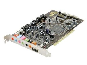

  20. zeze
    zeze Advanced Member
    24/8/08
    1.158
    75
    Cổng fire1394 của soundcard này là cổng giao tiếo dữ liệu hả bác? (Creative Labs Soundblaster Audigy Platinum pci SB0240, SB1394 Firewire)
    Vậy TC Konnekt Firewire soundcard thì firewire của nó không phải là cổng giao tiếp âm thanh?

    Hôm trước em có thấy 1 cái y chang như vầy nhưng lại ko hỏi giá thấy còn mới lắm do lúc đó em mới dự tính thôi giờ nhìn lại thấy tiếc :( cái DAC của em ko có cổng này bác ơi chỉ có cổng usb thôi , ý em chỉ cần cái nào mua về chạy ngon lành là em mod cáo đuôi RCA vào luôn nhổ bỏ cái đầu 3.5mm của nó đi cho tiện

    Đúng vậy, nó là cổng giao tiếp dữ liệu với thiết bị ngoại vi ạ.

    TC konneckt dùng cổng 1394 giao tiếp với máy tính , kết hợp phần mềm trên soundcard và driver trên PC , máy tính sẽ hiểu đây là soundcard , còn cái creative trong hình cổng 1394 đó dùng để truyền dữ liệu , nó giống như 1 card 1394 và 1 soundcard lắp chung trên tấm board vậy và khi đó trong phần cứng máy tính có thêm cổng này , bác có tháo chip TSB41A (interface 1394) trên card ra thì sound vẫn chạy 120km/h :D
