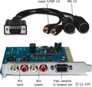

    Xin quí anh em giúp đỡ !
    Mình mới gắn card sound M-Audio Audiophile 2496 vì không hiểu tiếng Anh và mù tịt việc cài đặt nên mới chỉ lấy được tín hiệu digital từ ngõ coaxial-->DAC-->Ampli-->Loa. Mình muốn lấy được thêm tín hiệu analog để đưa ra ampli để xài tùy chọn cho tiện lợi .
    Quí anh giúp mình với nhé, xin cảm ơn ạ !

    Bác cắm 1 đầu cặp dậy tín hiệu vào đầu RCA Outputs (trên Card), đầu còn lại cắm vào Ampli là xong.

    Mình biết chuyện cắm rút dây ngõ analog từ jack RCA trên card rồi nhưng nó không có tín hiệu các anh ơi ! :?:
