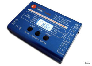

    Sau một hồi chọn lựa em đã chọn Chargery 440B LiPo/Li-ion/LiFe Battery Balance Changer.
    Phù hợp với tiêu chí ngon - bổ - rẻ của em : http://www.chargery.com/440B.asp

    Con này ngon như thế nào vậy cụ xì nhép ?

    Hic, em thấy chú này em thích liền.
    Với giá khoảng 700K thì em không mong đợi gì hơn nữa.
    Các tính năng chính :
    *Sử dụng được với cả LiPo và LiFe, tối đa 4cell, dòng sạc tối đa 4A.
    *Hiển thị dung lượng, điện áp của pack và từng cell.
    *Cân bằng dung lượng giữa các cell.
    *Chế độ xả pin, có thể cài đặt dòng xả.
    *Chế độ nạp pin, có thể cài đặt dòng nạp.
    *Chế độ nạp cân bằng.
    Như vậy với bộ sạc này ta có thể tha hồ mua cell LiPo hay LiFe về ghép lại thành pack có điện áp, dung lượng cần thiết mà không cần lo mạch điều khiển pin.
    Cụ nào có viên pin Laptop hỏng một vào Cell thì lấy các Cell còn tốt để xài, không cần lăn tăn về mạch điều khiển nữa.
    Tuy nhiên có lưu ý thế này, tuy hơi thừa nhưng không thiếu :
    Đối với pin LiFe thì dòng xả có thể nói là cực lớn nên không cần quan tâm, nhưng với LiPo dòng xả có giới hạn nên nếu các cụ dùng cho món nào nó ăn dòng nhiều (tức thời) thì nên làm mạch hạn dòng để tránh hư hỏng pin.
    Còn với mấy cái DAC hay Audio Converter này thì khỏi cần luôn.

    Em chưa hiểu lắm!
    Mình bỏ 4 cục pin Lipo vào cục Chargery 440B LiPo/Li-ion/LiFe Battery Balance Changer, rồi từ cục Changer này mình có dây nối ra ngoài cấp điện cho USB Sound Interface, DAC...??

    Không bác ạ, một pack pin LiPo/LiFe nó gồm nhiều cell trong một pack, tất nhiên mình cũng có thể mua cell rời về tự làm nhưng em không đi theo cách này.
    Em vẫn đang phân vân trong việc lựa chọn pin.
    Một Pack pin LiFePo4 4 cell như thế này :

    Vụ chọn pin và sạc này thì em chịu chẳng biết tí gì. Cụ cứ bảo thế nào thì em theo nấy ạ! Chỉ có một điều lăn tăn là nếu lỡ pin nó chết thì sau này tìm pin thay thế ở đâu và liệu nó còn tương thích với cục sạc bây giờ không thôi.

    Cục sạc này tương thích với hầu hết pin LiPo và pin LiFe.
    Pin LiPo thì mua ở đâu cũng có, laptop con nào cũng xài, dân chơi RC cũng xài.
    Pin LiFe là công nghệ mới, em tin sẽ sớm phổ biến tại VN.
    Như vậy là cục sạc này cổ kim đều tương thích :lol:
    Pin hỏng thì cụ tự mua ở mấy hàng bán linh kiện RC, mua ở mấy hàng sửa pin Laptop.
    Nếu đến lúc nó hỏng mà VN chưa có LiFe hay lười quá thì gọi em :D
    Nhưng theo những gì em nghe dân RC nói thì loại LiFe này cho phép sử dụng trên 2000 lần sạc, nếu dùng đúng quy cách thì em nghĩ vấn đề tuổi thọ của pin không phải lo đâu ah.
    Mà cụ xài cho cái gì đấy :mrgreen:
