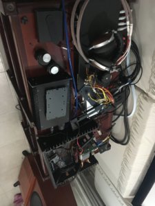

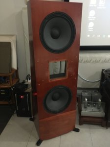

    Em thua...sau Tết dương lịch may ra chứ giờ thì e test nhạc bằng...mắt
    34A670F8-CB34-47FF-81AC-DC49DFFC07BD.jpeg BC1A6A5F-39FB-4080-BEB3-43B77C788A91.jpeg Muốn dùng dual PC thì vđ chính là con player - Pi hoặc rendu...nói chung là con player nó sạch nhiễu, em cẩn thận tới mức dùng nas - pc - rendu, pc linear, rendu linear, mạng dùng mfc linear nốt, ssd cấp nguồn riêng, e thật tình ko nghĩ đc là con pc và con rendu của e cần tới cách ly cái gì nữa. Đầu nguồn e có cái bacl luôn rồi, riêng phần pc, nas, switch trước nó còn bộ lọc nhiễu ko cho nhiễu ngược vào nguồn điện nữa....e nghĩ chắc mình bị bệnh ở sạch...(mặc dù ở ngoài cao to đen hôi)...
