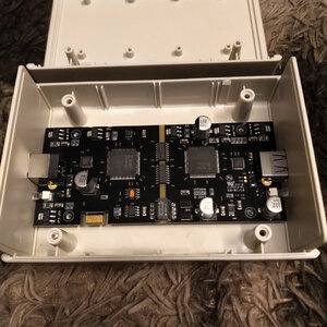

  8. freshaudio
    freshaudio Advanced Member
    16/6/07
    695
    521
    USB isolator tử tế mạch nó phải như này các bác à.
    Cách ly hoàn toàn host và device
  9. mtbc
    mtbc Advanced Member
    11/9/06
    6.945
    2.462
    Q3, Saigon
    GND chung mà bác hí...............
  10. freshaudio
    16/6/07
    695
    521
    Theo specs của Intona thì GND cách ly mà bác, em thấy có cục biến áp cách ly bé xíu
  11. mtbc
    11/9/06
    6.945
    2.462
    Q3, Saigon
    Em thấy nối giữa hai board là 3 con chip. Chip phải chung Gnd chứ ta?
  12. linh0983
    linh0983 Advanced Member
    11/10/15
    412
    549
    Chip isolator mass riêng biệt @mbtc do vậy nó cũng yêu cầu nguồn riêng luôn ạ . Để đơn giản hóa phần cấp nguồn họ hay dùng DC-DC cách ly bác ơi . o_O
  13. mtbc
    11/9/06
    6.945
    2.462
    Q3, Saigon
    Vậy là hy vọng ngon rồi! Làm kỹ lắm........................
