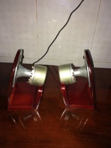

    nhờ ae biết và có nhiều kinh nghiệm chỉ dạy ,giúp mình với.mình mới mua cặp super treble LOD cua nhật ,mà khg biết cách dấu tụ có anh thợ sữa loa gần chổ làm, chỉ dấu một con trở 5w-5omh nối tiếp với một tụ 1uf rồi tới loa mà sao nghe min con lớn quá ,có anh hưởng amly khg.nhờ ae giúp với loa super treble 8omh 8w mình rất cảm ơn .linh mới mà

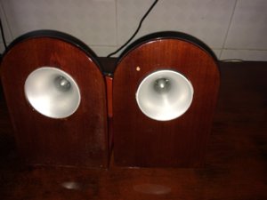

    image.jpeg Cặp treble koss 8omh này dùng tụ, trở bao nhiều vậy bác Zorro

    Đấu thêm loa tép thì tùy vào loại loa thì vào bộ loa có sẵn để chọn tụ và trở cho phù hợp... thường thì tụ khó biến đổi nên sẽ chọn tụ từ 0.5-1.5uf còn trở dễ biến đổi hơn thì đơn giản nhất là kiếm cái trở biến đổi được- cái triết áp loại 47-100 Ôm loại triết áp dây cuốn là tốt nhất vì chụi được công suất lớn sau đó tìm điểm mà triết áp chỉnh đến đó nghe hợp lý nhất là xong... Nếu sau này không thích thì chỉnh lại cũng đơn giản... cái triết áp loại đó cũng sẵn và không đắt lắm...

    cặp loa chính pioner f45( loa treble rời là LOD 8omh-8w) giống pt6 của pioner,

    hình
    cặp treble nó dây, nhờ ae giúp với; minh cảm ơn nhiều lắm

    View attachment 315236 cặp loa chính pioner f45( loa treble rời là LOD 8omh-8w) giống pt6 của pioner,

    Giảm tụ tiếp, 0,5 thôi chẳng hạn!
