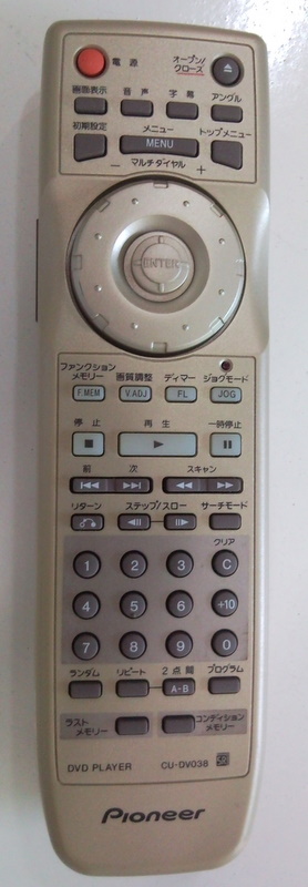

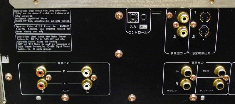

    Em có cái remote và đàng sau máy toàn chữ Nhật không biết đường nào lần... Các anh biết tiếng giúp em với ạ. Em cảm ơn nhiều! :)

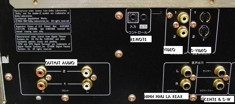

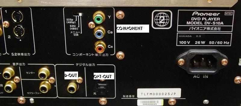

    Em "dịch" theo KN chơi hàng 2 hand thử xem sao! :lol:
    chổ component vào ngỏ DVD của Tivi. cái switch kế bên chỉnh độ phân dải!
    Mà cái này nghe thiên hạ bảo là làm cơ mà! :lol: Cụ dùng có mỗi ngỏ D-out thui!

    Bác cứ cắm cái jack video vào tv, bật lên thường nó để sẵn là English rồi thì cứ thế mà mò ra thui. Âm thanh bác nghe hai kênh thì RCA chơi thôi, đa kênh thì chơi Optical hoặc coaxial, không dùng chia 5 kênh analog nên kô cần quan tâm mấy jack ra loa hoặc amply.

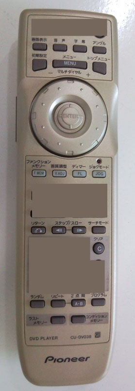

    remote em chỉ bít mấy cái bác lại che :lol: :lol:
    Theo em, hiển thỉ trên tivi là tíêng anh rùi. Bác cắm vào Tv rồi thủ sẵn cây viết lông kim. nhấn phát nào nó hiện lên TV bác ghi ngay vào chỗ ấy. Cả nhà xài được. Bác cũng khỏi phải nhớ tốn ...ram! :lol:

    Google giúp em dịch cái này.
    hy vọng giúp được bác.

    Được mấy nút xài tạm mấy nút đi bác! :mrgreen:

    Cảm ơn các sếp NDBD và regular, nhiêu đó là đủ xài líp ba ga rồi ạ :lol:

    E cũng có cái khiển như của bác DVD S9
    Sau 1 đêm lọ mọ thì...ra hết.
    Thậm chí, đầu DVD hiển thị cũng tiếng Nhật, may quá, bấm lung tung thì lại ra Tiếng Anh. :D

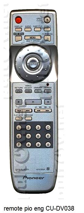

    Em kiếm ra cái này trong manual AX-10, đưa lên cho các bác tiện dùng
