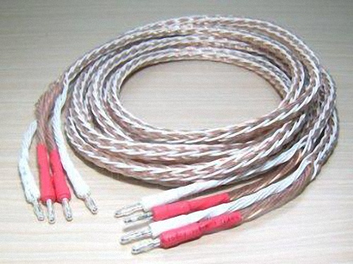

    Sẵn bác ADN mở topic này em cũng xin nêu một it kinh nghiệm trong việc so sánh, đối chiếu giữa Kimber 8TC xanh-đen và trắng-đỏ với hy vọng có thể thêm thông tin cho anh em về 2 loại đây này.
    Em có dùng cặp dây 8TC xanh đen đã lâu. Trong tầm giá đo lúc ấy thì khó có đối thủ nào qua được. Em tin rằng cặp của em là hàng thật! (Chắc là thế :D ) Rồi hàng fake xuất hiện nhiều. Có lẽ vì vậy mà hãng chuyển sang model trắng đỏ? Hai năm trước em có nhận 01 cặp 8TC trắng-đỏ có xuất xứ từ 01 shop ở SG. Nghe cặp trắng-đỏ này em thấy âm thanh thua xa cặp dây xanh-đen em đang xài. Một chi tiết lạ lùng là hộp in ghi rõ màu dây là "xanh-đen" nhưng dây lại trắng-đỏ. Khi được hỏi về điều này người bán có nói nhà phân phối ở Singapore giải thích là sản xuất dây mầu mới nhưng tận dụng vỏ hộp còn lại nên như thế, chứ không phải là hàng fake.
    Do nhận thấy hình thức bên ngoài có sự khác biêt và nghi ngờ về chất lượng 8TC trắng đỏ, em làm một cuộc so sánh chi tiết về mặt cảm quan để gửi đến hãng Kimber Kable ở USA kiểm tra giúp.
    Trong những bức hình dưới đây, cặp 8TC trắng-đỏ cần xác minh là mẫu A, cặp 8TC xanh đen của em là mẫu B. Nếu 2 mẫu được chụp trong một hình thì mẫu A bên trái và mẫu B bên phải (của người xem).
    1- Hình nhãn mặt trước của hộp:
    2A- Hình close-up của nhãn trước, mẫu A:
    2B- Hình close-up của nhãn trước, mẫu B:
    3- Hình nhãn mặt sau của hộp:
    4- Hình close-up thông tin in trên nhãn:

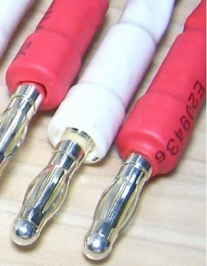

    Hiện tại, tạm thời em thấy trên thị trường dây nhái dễ phát hiện bằng mắt :
    - Chữ in trên dây.
    - Đầu jack bắp chuối
    - Chữ dập trên jack càng cua
    >> qua 3 yếu tố trên cơ bản có thể phân biệt đc dây xịn hay nhái.

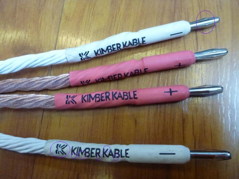

    theo như hình 1 em pót lại ảnh của bác, có những điểm không giống dây xịn :
    1. đầu jáck bắp chuối gấp khúc giữa thân jack
    2. Biểu tượng không đúng
    3. Chân chữ "K" và chữ "R" phải là 2 cạnh của hình vuông
    4. Bụng chữ M phải kéo sát xuống dưới cùng với chân các chữ thành 1 đường thẳng
    5. Chữ "B" chỉ là chặt vát chứ ko đứt rời
    6. Cái này dễ nhận ra : Khoảng cách từ Logo tới chữ "K" của dây này cách nhau quá xa, trong khi dây xịn cách nhau chỉ khoảng 2 thân chiều dày chữ. :lol:

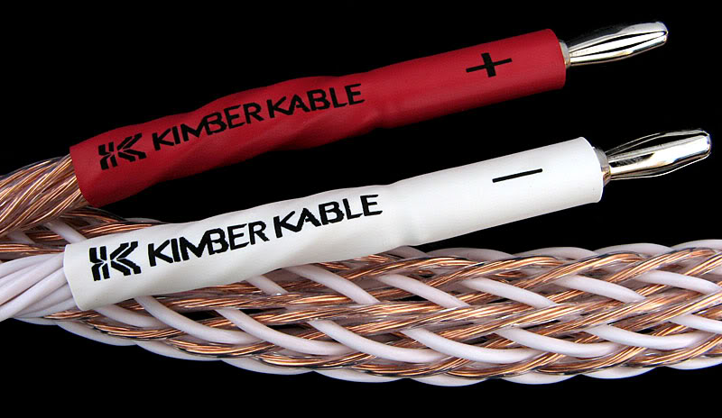

    Dưới đây là dây xịn >>

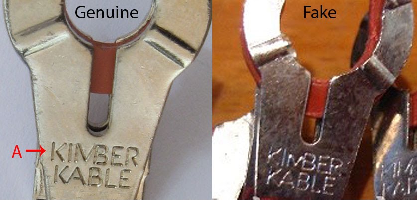

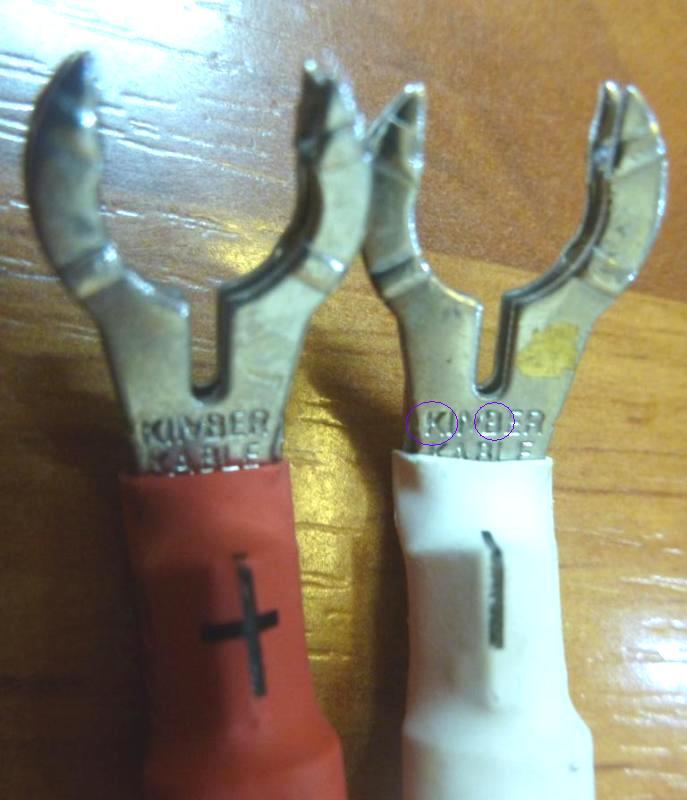

    Về jack càng cua xịn thì chữ dập trên dây rất sắc nét, chữ "K" giữa phần gạch đứng "I" tách rời với "<" không dính vào nhau, chữ "R" cũng tương tự.

    Em post tiếp ảnh đối chiếu:
    5A- Ảnh close-up phần nhỏ của nhãn trước mẫu A:
    5B- Ảnh close-up phần nhỏ của nhãn trước mẫu B:
    6- Ảnh chi tiết nhỏ trên nhãn: Lưu ý mức độ chi tiết.
    7- Đầu jack của 2 mẫu. Đáng tiếc là 2 dạng khác nhau nên khó so sánh. Tuy nhiên, lưu ý độ láng, bóng mượt của kim loại
    8- Cuối cùng là trọng lượng của 2 cặp dây: Có sự khác biệt đáng kể.
    8A- Mẫu A
    8B- Mẫu B
    Sau khi gứi các ảnh đối chiếu cho Kimber Kable USA thì em nhận được mail sau đây của hãng: Nói gọn là họ yêu cầu em gửi dây trắng-đỏ cho họ và biên nhận đã mua ở đâu thì họ sẽ gửi lại bộ dây mới chính hãng. Nếu em muốn đổi cả bộ xanh-đen thì cũng OK. Tuy nhiên, cái em cần là sự xác nhận của họ, chứ không phải là bộ dây mới, và đề xuất của họ chính là sự xác nhận. Thế là đủ.
    Chúc các bác luôn tỉnh táo và thận trọng để tránh được những dây fake :D
