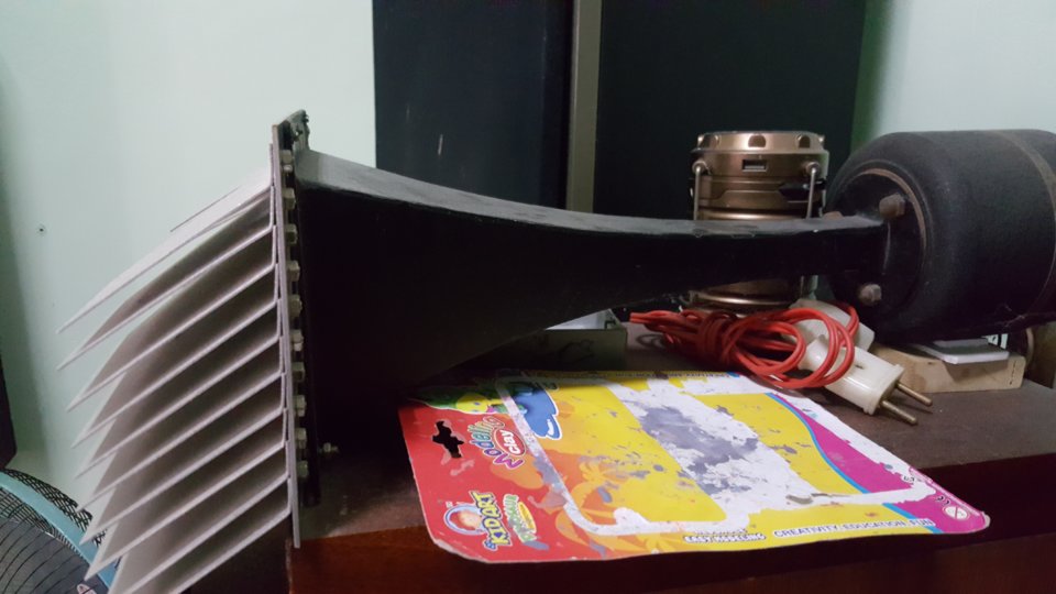

    Đã bao giờ bạn tạo 1 cái Len bằng gang và gắn Len nhôm cho củ treble 1 inch của mình giống với H89 không.
    Đa số các len cho củ 1 inch đều tròn. Em thì muốn gắn horn H89 cho củ Le85 của mình. Nhưng giá thành thì cao quá. nên em định sẽ làm khuôn gia công y như H89 nhưng scale nhỏ từ 2 inch thành 1 inch.
    Và len thì sẽ giống L91 nhưng làm bằng nhôm.
    Có 1 số hình ảnh tham khảo các bác cho em ý kiến với ạ.
    Cảm ơn cả nhà.

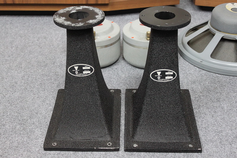

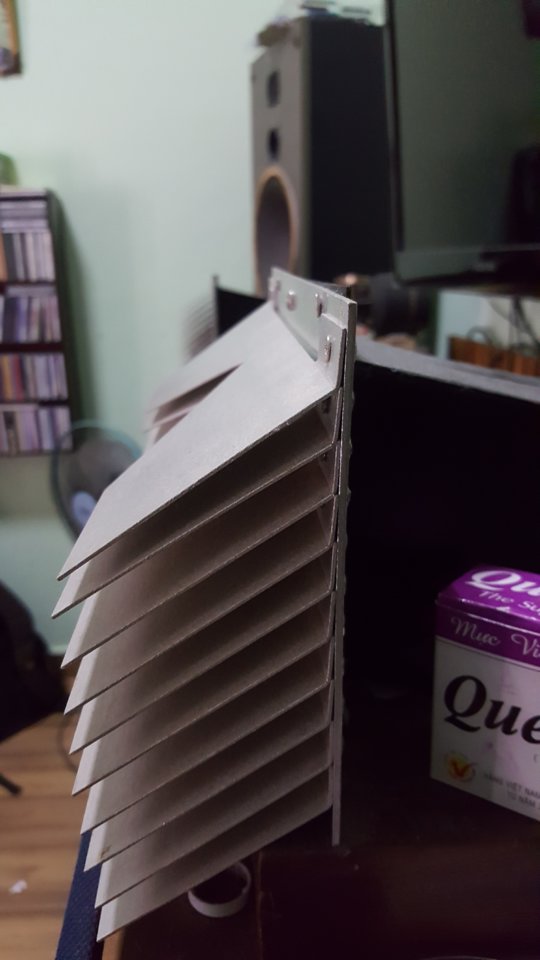

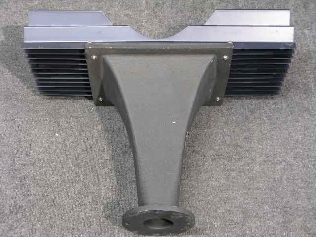

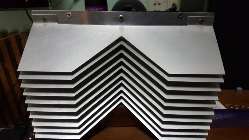

    Horn em sẽ làm khuôn giống JBL H89 và scale nhỏ nó lại tương đương củ 1 inch. Sau đó đổ gang vào thành horn gang.
    Len thì làm bằng nhôm giống L91 JBL.

    Em đang thích Horn vuông H89 gắn với len nhôm L91 (len hãng JBL bằng nhựa). Và cả 2 cái đều tự làm.

    2 cái này là họng kèn mà bác.
