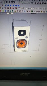

    Xin chào các bác! Em xin mạnh dạn đưa ra ý tưởng và quá trình tự chế cháo cho mình 1 đôi loa với mục đích thỏa đam mê. Thùng tự đóng lấy theo mẫu ở đây: http://www.frugal-horn.com/FH3.html và có tự ý dựng nó đứng vuông góc lên so với mặt đất, thay đổi vị trí khoét lỗ lắp loa để có thể lắp thêm loa treble:p:p:p:p.
    Chả là em mới chế cháo xong chiếc máy in 3d, em muốn thực hiện dự án đầu tiên với máy in 3d là in ra đc 1 đôi loa có thể chấp nhận đc về chất lượng âm thanh chứ ko phải để em yêu khoa học như một số youtuber đã làm chỉ để nó phát ra âm thanh thôi :D:D:D.
    Và bước đầu em đã tạm gọi là thành công với loa bass nhỏ đường kính 12cm. Em đang cần sự góp ý và hỗ trợ tư vấn thêm của ae yêu môn âm thanh để tiếp tục hoàn thiện ý tưởng cho niềm đam mê của mình ạ! Mong các bác ủng hộ và đóng góp những lời nhận xét cũng như chỉ bảo thêm cho em với ạ!:):):)
    Vài hình ảnh gửi các bác xem qua:
    [​IMG] [​IMG] [​IMG] [​IMG] [​IMG] [​IMG] [​IMG]

    Lên thiết kế 3d chi tiết thùng booksell chuẩn bị đóng thử nghiệm

    Tiếp theo là mẫu bự hơn 1 chút, hi vọng tăng cường âm basse với đường thông hơi dài hơn, thể tích thùng lớn hơn. Và đây là 2 mẫu thùng đứng cạnh nhau.
