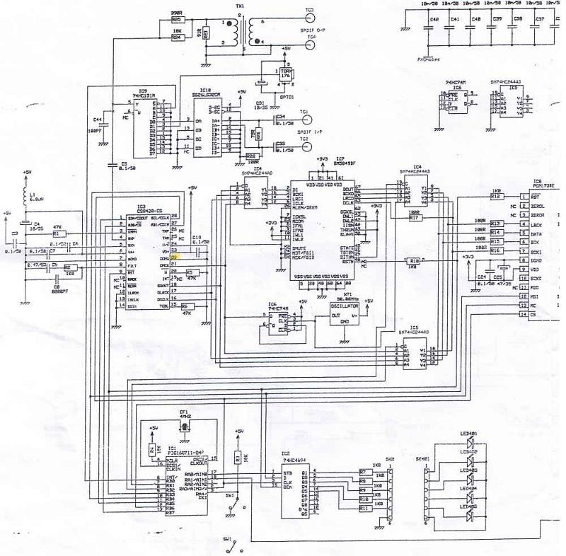

    Hôm qua em vừa lọ mọ vào diễn đàn DIY của khoai tây thấy nó bảo bệnh của em là do con IC số 10 mã là DS26LS32CM có vấn đề, nếu thay thế có thể thay bằng con AM26LS32 của Motorola.
    Các bác cho em hỏi cái con IC này thì kiếm ở đâu và thay thế như thế nào ạ?

    Tụi khoai tây nó còn có cả sơ đồ mạch đây ạ, cái con IC nó bảo tèo là con IC10
