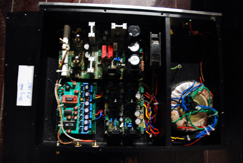

    Kính thưa bộ lòng của con DAC nhà em nó thế này ah!
    Đầu tiên em định cho tất cả vào một vỏ máy nhưng không ổn lắm vì cảm giác thấy nghe không được kiểm soát, đoán là bị nhiễu (em không có máy đo hiện sóng, toàn tay bo) nên em cho toàn bộ nguồn ra ngoài!
    Sau khi cho nguồn ra ngoài và chuyển sang cái vỏ máy khác thì trông nó thế này:

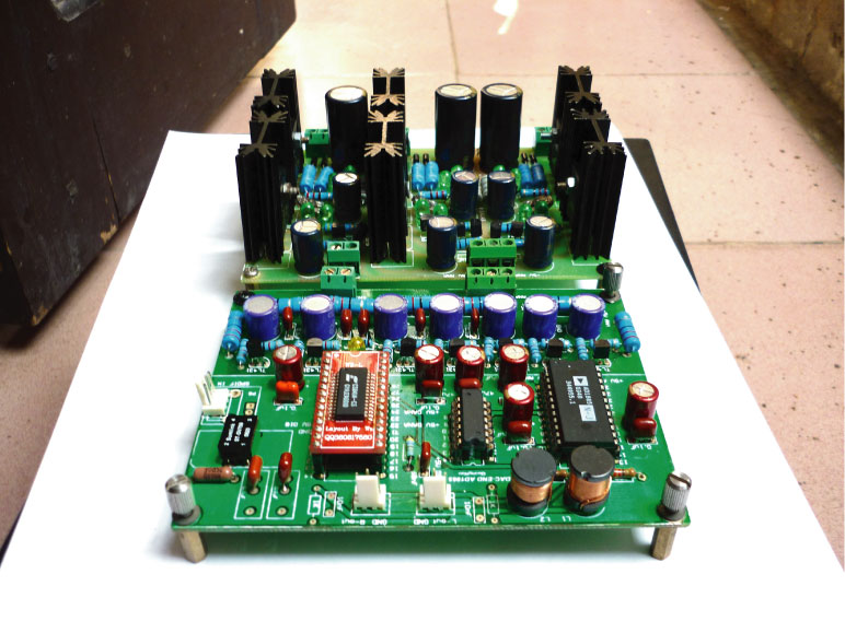

    Đây là mạch digital:
    Tầng đệm và nguồn cho tầng đệm:
    Tất cả đều do tivoi thiết kế, em chỉ lắp lego và sơn tút lại chút :oops: , cái tấm sắt mạ kẽm là chống nhiễu cho cặp tụ xuất, 2 con trở I/V có cái tản nhiệt tự chế từ nhôm lá là caddock 200R 1% 15w :shock:, các bác có thể thấy ở mạch ban đầu ở hình đầu tiên dùng 2 con trở cacbon 220R.
    Ngoài ra việc bố trí thêm choke ghẻ cho cao áp phần tube cũng làm cho tiếng vững hơn ở phần trầm. Phần dây nguồn cho mạch digital em cẩn thận dùng dây đồng mạ bạc của cụ Dũng thay cho dây đồng ngoài chợ giời thấy cũng khá hơn chút xíu!
    Hiện tại đúc rút kinh nghiệm phối ghép linh kiện thì theo tivoi đã có biện pháp mod lại cho hay hơn nữa, thay 4 con trở anod và catot thành caddock, 2 con 10k 5w, 2 con 180 2W, sau do tới tụ nguồn nichicon thành panasonic FC, cuối cùng nâng cấp phần regulator cho cao áp , để tránh hiện tượng can nhiễu giữa 2 kênh! Nhưng bây giờ em bận quá nên chắc chưa động chạm gì được! :roll:
