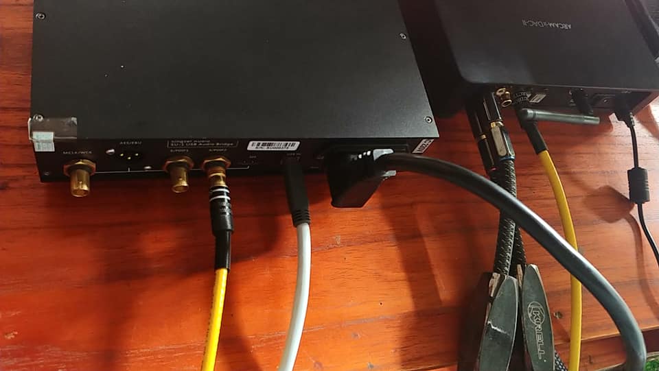

    Các cụ giúp em với :

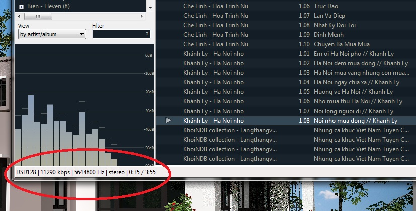

    Em chơi nhạc số chạy bằng laptop chạy file DSD bằng trình Foobar2000.

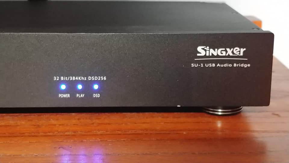

    Em chạy file DSD 128 qua cục lọc USB Singxer SU1 rồi qua DAC irdac ii arcam ( đọc được DSD128)

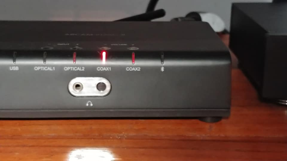

    Nhưng DAC báo đèn đỏ ko đọc được File DSD.
    có cụ nào có cách sử lý giúp em với ạ.

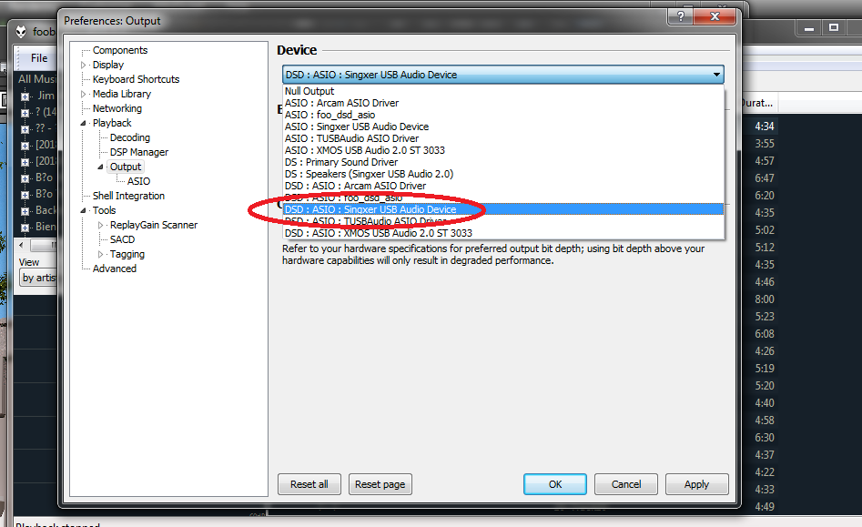

    Bạn phải chọn DSD :ASIO: ARCAM chứ, đâu phải qua DSD ; ASIO : SINGER !

    Singxer chỉ có cổng iis là hỗ trợ DSD 128 hoặc hơn, các cổng khác chỉ DSD64. Mặt khác vấn đề còn ở phía DA. E là con DA của bác chỉ hỗ trợ nhận DSD từ cổng usb, các cổng khác (coaxial, aes/ebu, optical) ko nhận DSD.
