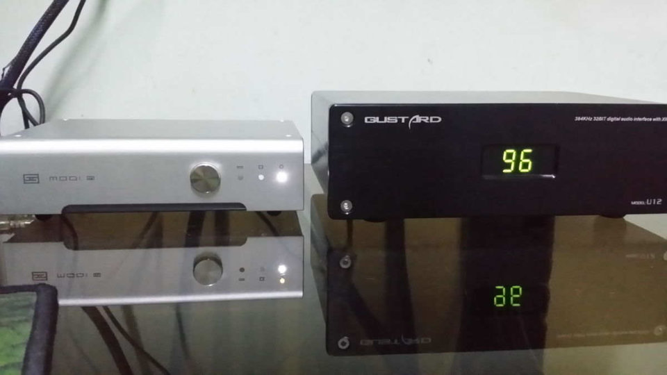

    Mình đang dùng Dac Schiit modi multibit và converter G.U12 từ laptop cổng coaxial . h1.jpg
    Lúc nào màn hình G-U12 cũng hiển thị 96 . Lúc bật nguồn thì 44.1 , lúc thì 48 . Khi bật Foobar thì chuyển sang 96 .

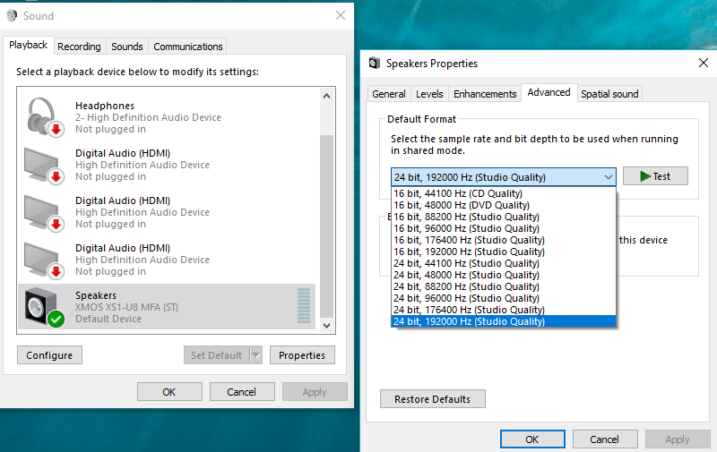

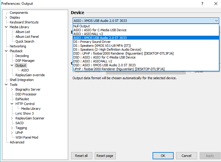

    Mình khai báo trong Win 10 và Foobar2000 như hình : Output Foobar nên chọn như thế nào ?
    Nhờ Mod h/d . Screenshot (31).png Screenshot (32).png

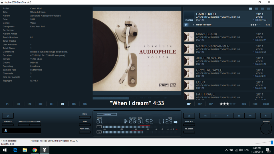

    Mình có thử Play DSD 128 - màn hình G-U12 vẫn là : 96 . Screenshot (33).png

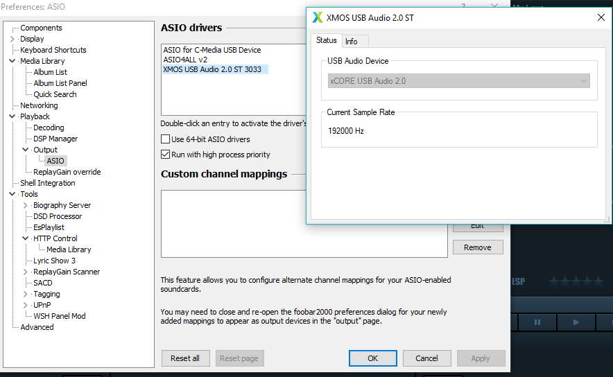

    Mình vào output : Xmos usb : 192 khz , khi mở Play Foobar lại la : 96 khz .

    Gustard converter : current sample rate : 192000hz Screenshot (34).png

    Trong foobar set : Resampler và non resampler âm thanh có khác biệt nhiều không các Bác ?
    Trong dàn của Mình : Dac Schiit không support DSD , còn converter Gustard lại support DSD . Nếu set Resampler trong DSP manager thì chỉ up tới : 96 . Khi Play file nào cũng hiển thị : 96 . Bỏ set Resampler trong DSP manager , thì hiện đúng file gốc loss : 44.1 hoặc file hires : 192 .
