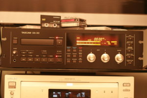

    mình góp vui với club em Tascam DA-30..
    may mắn là mọi tính năng còn dùng tốt..:)
