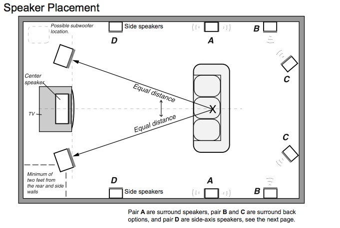

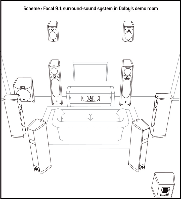

  4. Black Jack
    Black Jack Advanced Member
    23/10/07
    5.546
    Khi nghe stereo thì người ta dùng back surround đánh cầu dưới, front dùng đánh cầu trên, nhưng chỉ là nghe stereo thôi. Còn bác chủ thớt hỏi là đấu front (nghĩa là HT rồi), mà lôi back surround đánh vào đấy, thì nó không phát ra âm thanh của front đâu nhé.
    Tóm lại, không làm 2 cặp front được ạ. Các "công thức" HT, đến giờ em vẫn chưa thấy có nhiều loa front, kể cả 11.1
    Mẫu thiết kế của dolby bao gồm tiêu chuẩn cho 7.1 kèm thêm 4 loa tạo hiệu ứng xa thành 11.1
