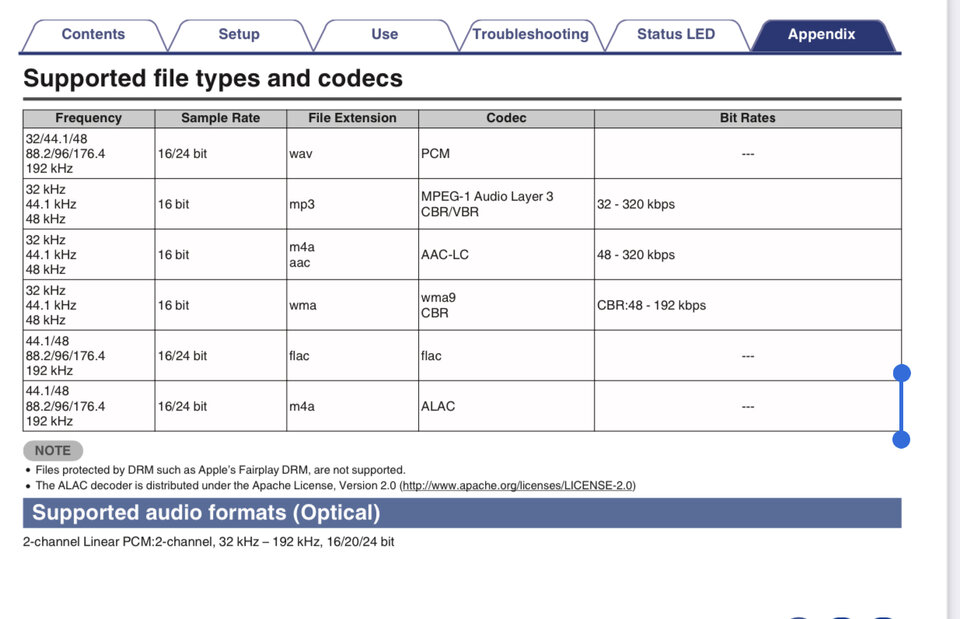

    Bác nào có chơi qua music server Denon HEOS Link HS2 xin cho em biết: Nó có đọc được Tất cả các loại file âm Thanh định dạng cực cao không?? ( Ví dụ: file có đuôi .ape( Monkey's audio), file dsd 512). Chủ yếu là em đọc file nhạc từ ổ cứng. Denon HEOS Link HS2 So với Raspberry PI( Kết hợp với DAC) Thì cái nào Tùy biến, đọc được Tất cả các định dạng file nhạc hả các bác??

    Hi bác, tôi cũng mới gia nhập cộng đồng VNAV và mới dùng thử HS2 thấy dùng được trong tầm giá, tiện lợi. File hỗ trợ thấy đọc đc các dạng thông dụng DSD, Vynyl, chưa thử file .ape, code hỗ trợ theo Manual như hình.

    File Monkey's audio đuôi ape là một định dạng cũ. hiện nay nhiều thiết bị ko hỗ trợ (vì phải mua bản quyền). File Dsd 512 là định dạng mới và độ phân giải và kích thước rất lớn nên nhiều Dac (hãng) loại tầm tầm cũng ko chạy đc đâu (trừ Dac Tàu khựa). Đọc qua cái list trên thì những file trên 192kHz chắc ko chạy đc, file ape cũng vậy. Nếu vẫn muốn chơi HEOS thì chịu khó dùng phần mềm trên máy tính hạ bitrate xuống hoặc convert file ape sang dạng khác
