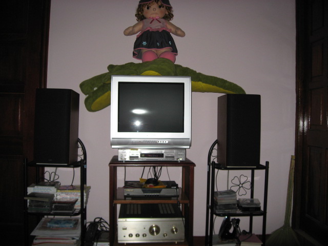

    Việc bố trí loa cũng sẽ ảnh hưởng tới chất lượng bass và trung âm. Bác cho bức ảnh thật rõ cách bố trí hệ thống hiện tại, nếu dc thì cho thêm khoảng cách giữa 2 loa, cách tường trái phải trước sau bao nhiêu thì anh em trong 4rum có thể tư vấn tốt hơn.

    Em nghe kĩ vài đĩa thì thấy bass không thiếu nhưng mà mềm. em bố trí hai loa cách nhau 1,5m. phía sau cách tường 40cm phía trái không vướng gì, phía phải gần cửa, chân loa cao 1m nhưng không phải là chân loa chuyên dụng mà kết hợp giá sách nên khá nặng (có hình).

    Em có đứa em cũng dùng 602S3 đánh với CDP teac 3, amp Sansui (em không nhớ ký hiệu nhưng mặt vàng, nhìn cũng mới lắm)mua ở CongAudio phố huế, em nghe cũng thấy phê lắm mà, nghe Vocal như allan taylor hay Leonad Cohend..dải trầm cũng OK, bác sử dụng dây loa và dây tín hiệu như thế nào ạh, em thấy cái đó cũng ảnh hưởng nhiều...mà em em lại kê loa theo chiều ngang phòng chứ không theo chiều dọc *(vì phòng chỉ có thể kê như thế, phòng khoảng 12m2, 2 loa cách nhau 2m)...
