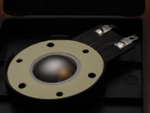

    Bạn em có cặp Diatone DS 3000 bị hư loa treble, có khả năng thay thế không vậy bác Thanh Tâm :?:
  17. Thanh Tam
    Thanh Tam Advanced Member
    23/10/07
    573
    277
    Em chưa gặp tình trạng loa Diatone đứt treble bao giờ nên chỉ nói về dome
    Có 2 cách:
    1. Tìm cặp Diatone có treble còn nguyên vẹn và thông số gần giống thay vào, 99% là phải chế adapter. Treble 3000 có watt khá lớn, thay các đời khác vào cẩn trọng với mức volume khi sử dụng
    2. Thay dome:
    - Phụ thuộc vào tình trạng (kiểu) hư-vỡ của dome và tay nghề của người thay trước.
    - Nếu đủ đk thực hiện thì phải đi tìm 1 dome khác để thay thế (phần lớn các dome được thay cho loa Diatone hiện đều bằng giấy, phải gỡ bỏ hết)

    277
    Tiếp theo là lựa chọn diaphragm để thay thế, thông dụng và phổ biến mang lại hiệu quả cao giá rẻ là Titanium diaphragm. Kích thước cũng là vấn đề, thường thì phải can thiệp bằng dao kéo... :lol:
