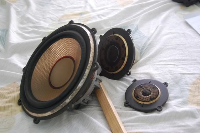

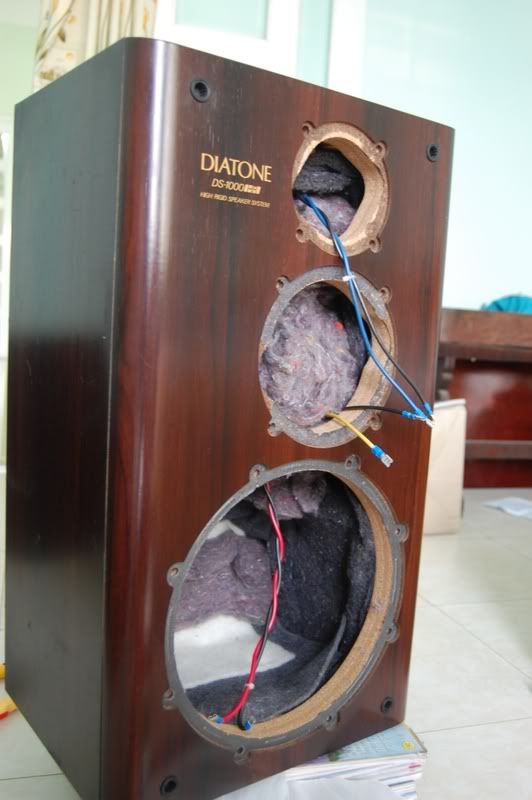

    Giải phẫu DIATONE DS-1000HR
    Như đã hứa, em xin gửi các bác hình ảnh của loa DIATONE DS-1000HR em mới giải phẫu hôm qua. (Xin lỗi các bác vì chậm hơn dự kiến ban đầu)
    Ra mắt vào năm 1988, DS-1000HR là bước thăm dò cho Diatone SX các dòng cao cấp hơn DS-2000, DS-3000, DS-5000, DS-8000 và đỉnh cao là DS-10000 Klavier.
    DS-1000HR có Giá sách là 129.000 JPY cho 1 loa, 258.000 JPY cho 1 cặp, tương đương 1000USD với tỷ giá thời đó.
    Đặc trưng của dòng DS-1000 là Midrange và Treble driver có dạng Dome với chất liệu Boron, được chế tạo bằng cách cho bay hơi dung dịch có Boron trên 1 dome Titan, tạo ra màng loa Boron cứng và khả năng đáp ứng nhanh. Đây cũng là 1 yếu điểm của driver, đặc biệt là khi Mitsubishi ngừng SX loa vào năm 1998, Boron cứng nhưng lại giòn, vận chuyển không khéo hoặc có va chạm mạnh thì dễ làm bể màng loa. Khi NSX ngừng SX, cũng có nghĩa là không còn linh kiện thay thế.
    Một đặc trưng khác của dòng DS-1000, là dùng gân loa vải cho Bass driver, gân loa được bôi 1 lớp sơn ta dày, loại sơn dùng trong sơn mài đó. Qua thời gian, lớp sơn này dễ chai cứng, mà ngay cả với loa mới nó cũng đã khá cứng rồi. Hậu quả là loa rất khó đánh ở mức volume thấp, mặc dù CS nominal của loa chỉ là 60W (Peak 180W). => 1 tiền gà 3 tiền thóc, muốn đánh loa Diatone nghe hay cần có Amp bán dẫn gấp 3 lần tiền.
    Thông số kỹ thuật do NSX công bố:
    System 3 way 3 speaker, a sealing system, and a book shelf type
    Use unit For low-pitched sound: 27cm corn type
    For inside sound: 5.0cm dome shape
    For loud sounds: 2.3cm dome shape
    Nominal impedance 6ohms
    Play frequency band 35Hz - 40000Hz
    Output sound pressure level 90dB/W/m
    Crossover frequency 600Hz, 5000Hz
    The maximum input 180W(EIAJ)
    Dimensions Width 360x height 636x depth of 325mm
    Weight 29kg

    2. Hình các driver khi còn gắn trên thùng
    2.1 Bass
    http://i131.photobucket.com/albums/p290 ... C_7849.jpg
    2.2 Midrange
    http://i131.photobucket.com/albums/p290 ... C_7850.jpg
    2.3 Treble
    http://i131.photobucket.com/albums/p290 ... C_7851.jpg

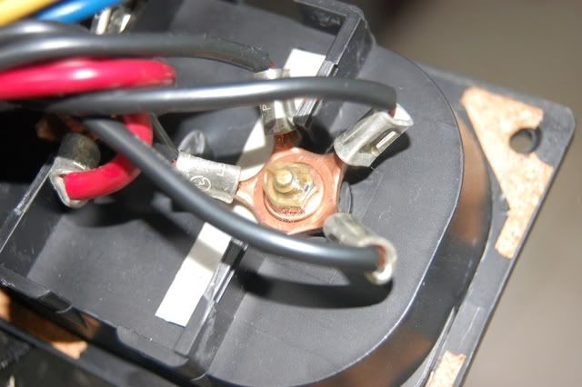

    3. Binding post nổi tiếng của Diatone bằng đồng OFC với hình sao 5 cánh
    (bị cắt 1 cánh do chỉ cần 4 line cho loa 3-way).
    http://i131.photobucket.com/albums/p290 ... C_7866.jpg
    Jack nối với driver làm bằng nhôm- hơi thường 1 tí
    Tuy nhiên cách nối dây thì cực pro: dùng kìm áp lực mạnh ép chặt các đầu lại với nhau, có vỏ bọc nhôm bên ngoài. Cách này cần phải có công cụ chuyên dụng, và đảm bảo không bao giờ có chuyện đứt kết nối hoặc nóng chảy như mối hàn.
    Trong loa không có 1 mối hàn nào. tất cả các mối nối đều được thực hiện theo cách này.
    http://i131.photobucket.com/albums/p290 ... C_7895.jpg

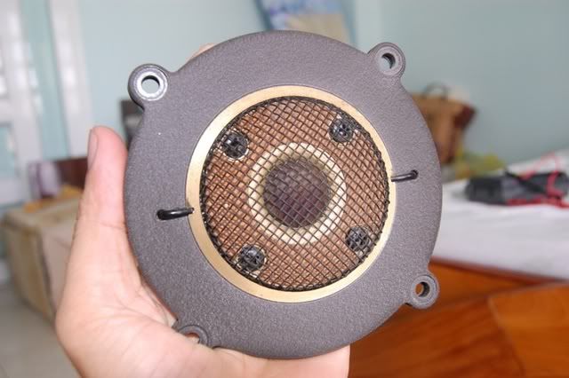

    4. Các driver khi đã tháo ra
    4.1 Treble Trở kháng 6Ohm, Điện trở 1 chiều đo được là 6.1Ohm
    Boron Dome 22mm
    http://i131.photobucket.com/albums/p290 ... C_7858.jpg
    http://i131.photobucket.com/albums/p290 ... C_7859.jpg
    4.2 Midrange Trở kháng 6Ohm, điện trở 1 chiều đo được là 4.6Ohm
    Boron Dome 56mm
    http://i131.photobucket.com/albums/p290 ... C_7886.jpg
    4.3 Bass: trở kháng 6Ohm, điện trở 1 chiều đo được là 5.8Ohm
    Carbon cone 270mm
    http://i131.photobucket.com/albums/p290 ... C_7861.jpg
    4.4 cả 3 driver nằm cạnh nhau
    http://i131.photobucket.com/albums/p290 ... C_7888.jpg

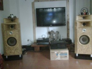

    chào ae Diatone,
    Vui cùng tham gia ae tại đây.
    Mình cùng dùng loa Diatone DS - 301 (original speaker), hình của nó lúc trước: (IMG_1412)
    Rồi sau đó cũng bác Hiên Yên Phục mode lại thành: hình thứ 2.
    Mình không rành nhiều về âm thanh, nhưng nghe thấy ok là được rồi.
    Cheers

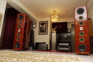

  11. longthp61
    longthp61 Advanced Member
    6/8/06
    1.312
    192
  12. DUYBITI
    DUYBITI Advanced Member
    26/1/11
    168
    37
    An Giang
    Chào bác! Cặp loa của bác còn đẹp như trong hình không vậy? Theo em nghĩ cặp loa này số lượng ở Việt Nam không nhiều đâu, nên không có nhiều bác đánh giá, vì mỗi loa nặng đến 50Kg, chi phí mà các lái đem về Việt Nam rất cao, nhưng Diatone lại ít được người Việt Nam ưa chuộng, nên bán ra rất chậm. Ah! mà bác đang ghép với ampli gì vậy?? bác cho anh em vài đánh giá bộ giàn của bác?? thân!
