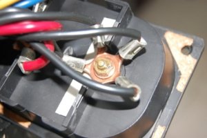

    Nói ra thì thấy kỳ kỳ. Chưa thấy ông shop nào chịu đi dây trong loa bằng cách bấm cos như loa Diatone cả. Cho nên mình cũng mua cả đống tụ tị về quăng đó, tháo driver ra rồi lại đóng lại, đã kịp thi công cái gì đâu?
    Kìm bấm cos có tới mấy loại, thợ điện tử thì hình như lại không rành kỹ thuật điện nên....
    Đến cái miếng đồng 5 cánh giờ muốn có cũng phải tốn 1 mớ tiền thuê CNC nó cắt cho, chưa kể phải nhờ người vẽ CAD hộ. Giá chát ngầm.

    Trong loa Diatone những dây đi tới trạm loa đều dùng và được bấm kiểu này, e cũng chưa thấy loa nào làm theo cách này cả, ngay cả "e cũng không biết gọi là gì, tạm gọi là hình sao" nối tiếp với trạm loa cũng chưa thấy loa nào vậy. Hình e lấy trên mạng
    Riêng vụ bấm này thì e không có dụng cụ, nên hàn trực tiếp vào luôn, hình như các đầu jack đều bằng nhôm thì phải. E cũng không rõ nếu hàn với lại bấm đúng kiểu thì cái nào tốt hơn, nhưng thôi, AQ tí, vưỡn hay như thường :mrgreen:

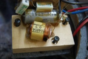

    @bác trungtnhp: E lấy tạm hình Hi-Pass của 1000HR trên mạng cho bác dễ hình dung:
    bác sẽ thấy có 2 con tụ ngắt 3.3KOhm, tương đương với 60Khz, tần số này cũng rất bình thường so với cặp loa của bác nếu e nhớ không lầm, và thêm 1 con tụ to màu trắng nữa ở giữa. Cái cần thay là con tụ to màu trắng kia (hình trên mạng nên e cũng chả biết nó là bao nhiêu nữa). Tiếp đó (vẫn ví dụ tiếp với phân tầng e minh họa), đằng sau nó là 1 tấm gỗ ván nhỏ, các mối hàn đều nằm đằng sau tấm ván đó, bác từ từ cạo hết lớp nhựa keo, rút dây hàn ra, cạo đầu dây hàn đó đi rồi hàn lại bằng thiếc, nhựa thông. Nếu dây dẫn còn tốt, bác cạo lớp vỏ ra sẽ thấy lớp đồng bên trong dây còn tốt hay không, xỉn thì thôi, tiếc làm gì, mua dây khác về thay. Mấy thứ hàn như thiếc, nhựa, ... bác mua loại thật xịn cho e, vật nhau với tụi này trên nệm êm ấm sướng hơn nhiều so với trên đất cát :mrgreen: , ý e so sánh là mấy thứ cần thiết thật tốt "vs" với loại nhựa thông, thiếc đểu. Sau khi bác tháo được, hoặc thậm chí chưa tháo tụ tị mà có thể nhìn thấy trị số thì bác đặt mua các tụ tương đương với trị số của chúng, với riêng phân tần cho bass thì bác có thể lựa tụ loại tốt nhất và có trị số nhỏ hơn 1 chút so với tụ zin của nó.

    @vancliburn: Ặc ặc... hóa ra mấy tấm hình mình chụp là những tấm hình hiếm hoi về bộ lòng của DS-1000HR. :lol:
    2 con màu trắng vuông vuông đó không phải là tụ mà là điện trở bọc gốm bác ạ. Trị số của nó là 33 Ohm và 3.3 Ohm.
    Phân tầng loa treble trị số tụ là 2,7MFD (chắc là 2,7uF)
    Phân tầng loa Bass là 47uF + 22uF = 69uF.
    Bác có thay tụ thì nên giữ nguyên cách nối dây của Diatone: Bấm cos nhé bác. Khó khăn hơn nhiều so với hàn dây, đặc biệt là khi nối vào ngôi sao 5 cánh (người Nhật gọi là "bàn tay") đó.

    ở phân tần cặp 3000 thì e không thấy có tụ 33o như của bác, hầu như đều là tụ elna màu xanh đen đó, chủ yếu e thay bằng crosscap hết. mới đây e tìm hiểu thêm thì hình như bên philipine có đại lý chính hãng của tụi này và đang có 1 lô tụ loại rất tốt của crosscap, nếu có thể liên lạc thì hay quá. tính ra tiền việt cũng không nhiều, mất mỗi công vật nhau thôi. bác ngdhieu có thông tin gì không?
    Lúc e thay dây thì phải giữ nguyên cách đi dây gốc của nó chứ bác, e phải cẩn thận lấy viết để đánh dấu lại từng cái một.
    E không có kìm bấm và cũng chưa bao giờ bấm kiểu đó cả, hê hê, phiền bác chỉ e cách bấm cũng như chỗ nào bán kìm này vậy bác? :mrgreen:

    Tụ Janzent Crosscap thì mua online đâu cũng có. Parts Express v.v... Nhớ chọn cho đúng loại thôi.
    Ở TPHCM thì kìm bấm cos tiệm ốc vít nào cũng có 1,2 cây, nhưng nó bán kìm mà lại không bán đầu cos. Đầu cos phải chạy ra Chợ Lớn, gần đây Nhật tảo cũng có bán, mua 1 lần 100 con trở lên mới bán. Hi hi.... Nhớ chọn cho đúng loại kìm bấm cos vì có đến vài loại.

    Theo em, không nên bấm cos, vì các đầu cos bác mua toàn là của Trung Quốc, chất lượng đồng không tin cậy tí nào, hơn nữa khí hậu VN không như ở Nhật, các đầu dây rất mau bị oxy hóa, sau thời gian tiếp xúc sẽ kém đi ngay. Nên hàn tốt và bằng chì loại tốt.

    Đó là 2 con điện trở, nó không phải là tụ điện, và cũng không liên quan đến tần số!

    Vâng, là điện trở, e cũng có biết đâu, đoán bừa thôi mà :arrow: may quá lại được bác giải thích, cảm ơn bác nhiều lắm

    E chưa nói rõ, toàn bộ các đầu jack và trên cánh hoa sen cũng thế, e cắt hết đi và hàn thẳng, e nói vậy đã rõ chưa ạ?
