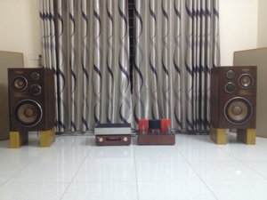

    Chào các bác , em xin nhá hàng chút . Em mới vác cặp DS 70c về , lúc đầu ghép với auex Sb 620 , chất âm nghe rất tốt nhưng treble còn hơi gắt , vậy là sang nhà sư phụ vác thêm em amply Luxman LV 109 về ghép và kết quả đúng như em mong đợi . Em trước hay nghe nhạc vàng nhưng từ khi nghe country bằng cặp DS 50c là thấy thích rồi , vậy là giờ có DS 70 em toàn coutry, ghuita và một vài cd nhạc vàng . Cũng từ lúc có em nó thì em luôn dậy tầm 5h30 để nghe nhạc dù lúc trước toàn nướng tới 7h . Em cũng được nghe khá nhiều dòng loa nhưng em thấy Diatone DS 70C là cặp loa đánh hay nhất trong tầm tiền từ 30tr đổ xuống , dù bass của diatone la màng cứng nhưng tiếng bass phát ra không hề khô cứng mà vừa phải , tiếng Mid thì rất tuyệt vời , treble nhẹ nhàng , tách bạch. DS 70c có thể đánh âm bass xuống đến 25 Hz nên âm bass tuy phát ra không to tiếng nhưng lại rất uy lực.
    Em mới tập buôn bán đồ âm thanh nên lúc đầu định lấy về vừa chơi vừa bán nhưng bây giờ thật lòng không muốn xa em nó chút nào . Dự định là sẽ kiếm một em đèn ghép thử . Sắp tới sư phụ về cặp DS 90C em sẽ qua ngắm dung nhan và nghe thử xem như thế nào . Bác nào ở Sg có cùng đam mê em rất sẵn lòng chào đón tới nghe và cafe.

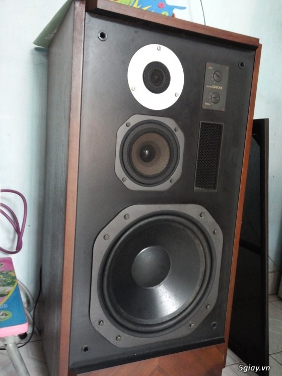

    Chào các bác,
    Em có cặp R205 chế độ lung tung, ghép nhiều amply rồi mà nghe không ưng cái bụng. Xin các cao thủ cho em cao kiến ạ. Cảm ơn các bác trước ạ.

    Bác kiểm tra loa treble còn zin không? Loa treble zin:
    Đồng thời mở hộp phân tần xem phân tần còn zin không, nếu thay tụ thì có đúng trị số không? Phân tần zin:

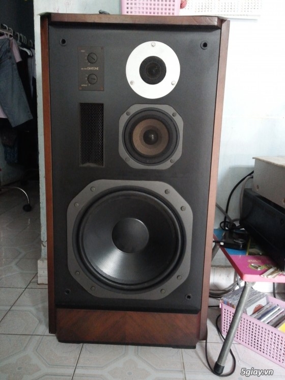

    Thanks bác Luxman58a,
    Nhìn bề ngoài em thấy loa treble của em cũng y như hình bác đưa, làm sao phân biệt còn zin hay không?
    Còn phân tần thì em có thấy gì đâu ngoài cái cục gì nhìn dài dài có 2 đầu đưa ra trên thân ghi 4uf Western Electric, xấu xí khủng khiếp chứ không đẹp như hình bác đưa

    Loa Diatone chỉ xài tụ Nhật trong phân tần. Hình loa của bác ThanhTam có thêm 1 cái adapter giữa loa treble và ván trước so với hình của bác Luxman58.

    Bác Hiếu tinh ghê, Cái adapter đó được khoét loe ra như cái phễu, chắc để tiêu tán âm???
    Đồ ve chai thôi mà bác. Em thấy treble đó cũng ná ná treble của loa Bose 301, loại này dễ mua, chỉ có điều khác ohm, hay là ta mắc nối tiếp 2 cái với nhau??? Như vậy nên chăng???

    Em nghĩ người khoét mong muốn loa treble phát ra tiếng to hơn, vì theo lý thuyết thì cái lỗ đó có tác dụng như 1 cái họng kèn nông, làm cho tiếng treble tập trung hơn theo đường thẳng đồng trục.
