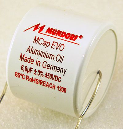

    Bác tadyellow có ý kiến gì về vụ này không? Tụ cho mid treble thì em đã đặt Evo Alu Oil rồi. Tụ cắt loa bass thì em dùng SCR hoặc Solen của ông Yes Sir cho nó đỡ tiền.

    Recap = Re Allocate-Capacitors = Thay tụ (e khoái tiếng Việt hơn) là phương án tốt hơn cả. Tụ trong phân tần của những cặp Diatone hầu hết đều là tụ hoá lâu năm, tốc độ xả/nạp theo thời gian không đáp ứng tốt nữa. Việc thay tụ (capacitor) trên crossover zin có hiệu quả hơn nhiều so với việc ta clone lại crossover (e đoán vậy), đồng thời âm thanh được cải thiện hơn rõ rệt. Tuy nhiên, như e đã nói, thay tụ cũng rất tốn money, và đã thay thì thay hết chứ không thay tụ cho riêng mid, high. Lấy 1 ví dụ tụ Mundorf
    cho cross của bass chẳng hạn, cũng có giá 15.13$ (mua tại đây: http://www.partsconnexion.com/capacitor ... vo_ao.html, chưa kể ship). Tụ trong Cross của driver bass có thể 6,7 hoặc 10uF, và phải mua ít nhất 1 cặp (2 loa). Như vậy thì việc đầu tư vào tụ cũng khá khá chứ không tiết kiệm được bác ah, e đã thử thay tụ của 1 bên (Gold Oil và Evo Aluminum) đã thấy có sự khác nhau, nhất là ở mid-bass và bass.

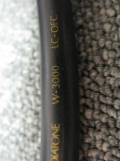

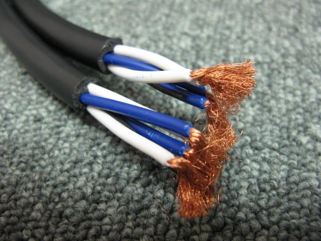

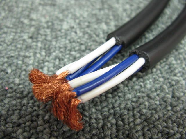

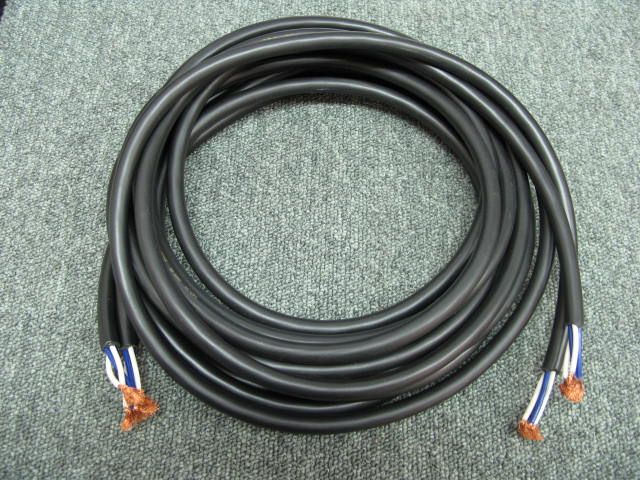

    Dây đi trong loa nó không thể hiện ở bên ngoài, nhưng mà tác động truyền dẫn không kém chút nào so với dây loa từ amply tới đâu bác ơi, với JBL thì e thấy các hãng dây như Nordost, Vandelhun cho hiệu quả hơn hẳn nếu thay dây đi trong loa. Riêng với Diatone, dây đi trong loa bác thử dùng các hãng khác đi, e cam đoan bác sẽ thấy thất vọng nếu so với chính dây của Diatone. Vụ này e có bài học rồi nên share luôn với bác, không có ý gì khác đâu nhé.
    Thường thì dây trong loa của Diatone cực tốt và bền, như a Zorro đã chia sẻ. Nhưng với một số trường hợp dây bị đứt, rỉ, kém đi bởi yếu tố thời gian thì việc thay dây trong loa là cần thiết. Bác thử mở 1 cặp 2000, bác sẽ thấy dây của nó là W-3000, rất tốt đó.
    Mỗi tội hiếm và tương đối đắt, e mua 3 lần mới đủ 15m, mỗi lần mua ~2t5/3m (tất tần tật về tới tay mình).

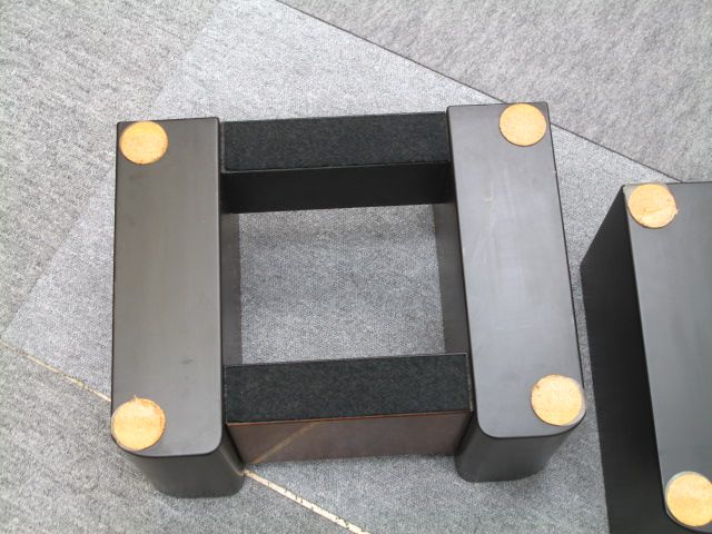

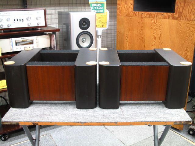

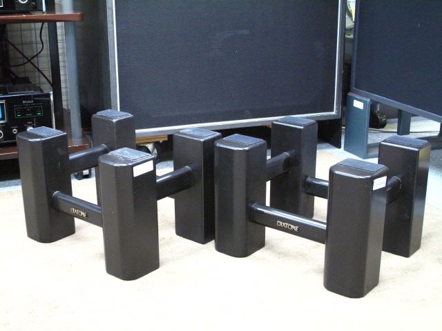

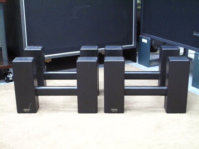

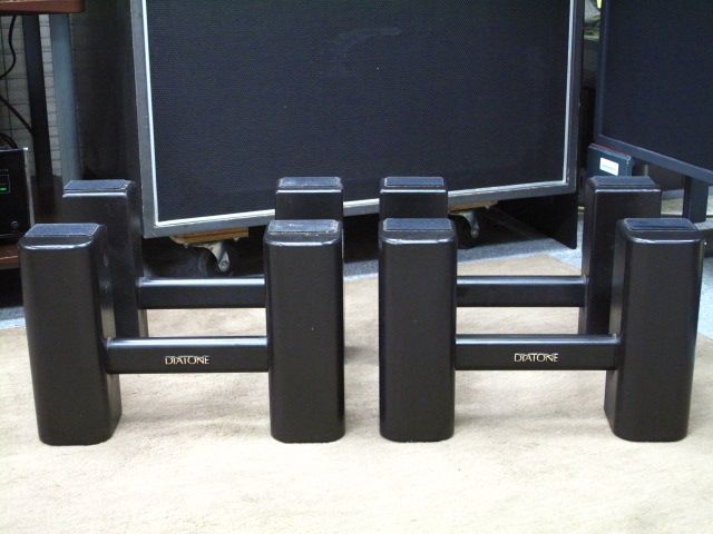

    Cần là chắc chắn nếu bác muốn dùng với cặp 1000Z, những cặp 1000, 2000, 3000, ...4number, chỉ cần có chân kê cao là đã có sự khác nhau về cộng hưởng bass. Bác thử cân nhắc 2 mẫu chân này, 1 dành cho serial đời mới Z, ZX, 2 dành cho đời cũ 2000, 3000 ...

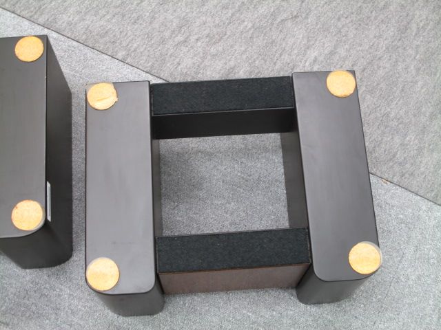

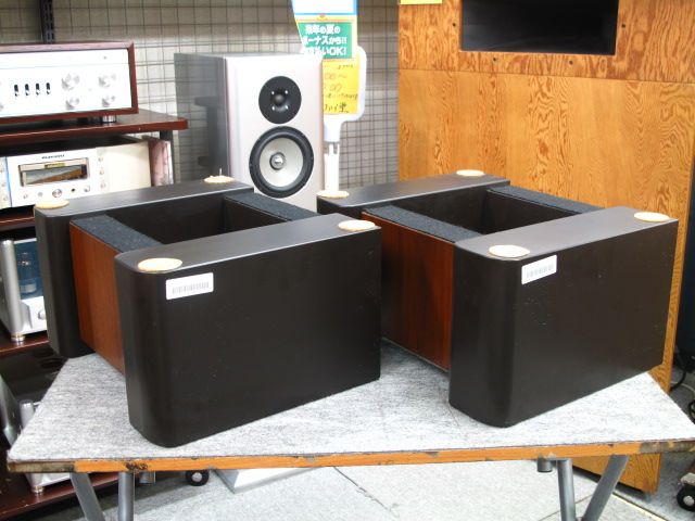

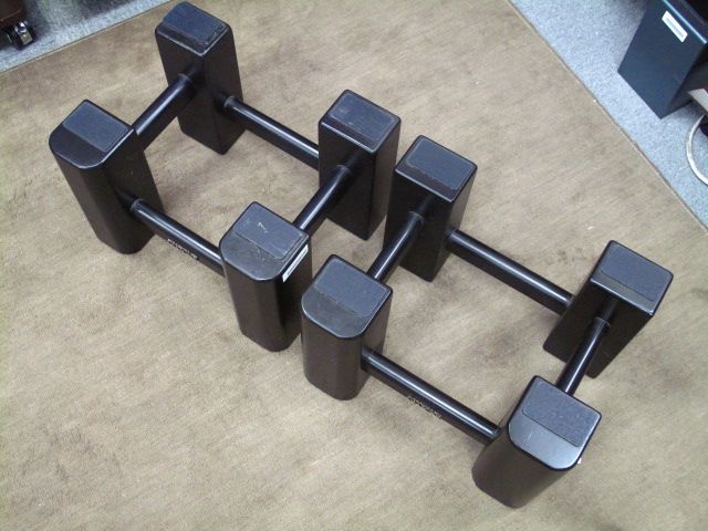

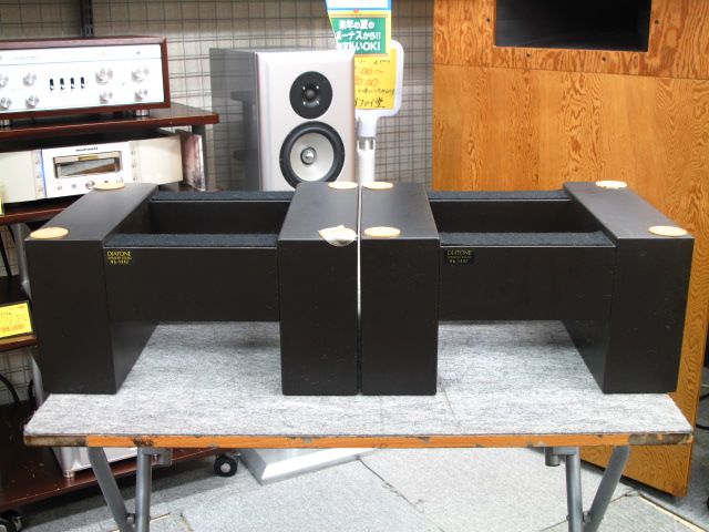

    1- Diatone DK-1000Z
    2- Diatone DK-10
    Các thông số cho chân loa đều có trên audio-heritage.jp.
    Không biết bác sao, chứ e đã maintenance thì phải làm cho tới nơi tới chốn, chi phí là một chuyện, nhưng mà khi đã chấp nhận làm thì cần đặt hiệu quả lên hàng đầu, đi cùng nó là yếu tố cũng không kém phần quan trọng: thẩm mỹ :mrgreen:

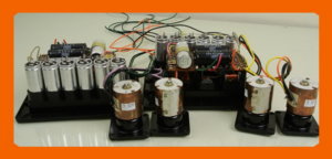

    He he, e post clip thu từ cách đây ... rõ lâu, rặt Almunium Oil, và thu bằng HTC cell-phone, hình kém :mrgreen: , âm thanh thâu bị sạn
    Có dư tụ, bác cứ thử bác ah chứ không nhất thiết cứ tụ hoá thì mới thay, tụ dầu hay mkp thì để nguyên :mrgreen:
