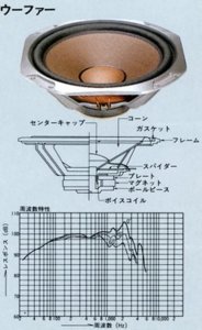

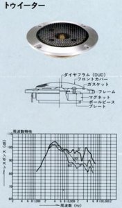

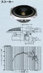

    Mình có loa Diatone DS-73D, các bác cho em biết đồ thị này ghi 0 độ, 30 độ, 60 độ có ý nghĩa gi vậy, các bác giúp cho em mở mang kiến thức với.

    Đó là sơ biểu đồ đáp tần của các driver (tạm gọi là củ loa).
    0,90, 100 (trục đứng) là decebent (db)
    1000,.. (trục ngang) là tần số. (Hz)

    Bác giải thích rõ hơn được ko ạ ? Em mới chơi nên còn xxx ngơ cái vụ đáp tần này lắm ! :mrgreen:

    Em đọc tài liệu vụ này lâu lắm rồi nên có thể nhớ không đúng. Các cụ chỉnh giúp nhé nếu sai
    Túm lại như thế này: hầu như rất ít củ loa nào tái tạo lại âm thanh tương đối trung thực trong mọi giải tần kể cả loa toàn giải. Chính vì vậy một cái loa thường bao gồm nhiểu củ loa (loa con). Và mỗi cũ loa sẽ có chức năng chơi ở một giải tần do bộ phân tần (cross over) chuyển cho mà ở giải tần đó nó có đáp tần tương đối phẳng.
    Nhà SX thường quảng cáo loa của mình bằng cách đưa các sơ đồ đáp tần như trên để minh họa khả năng tái tạo lại âm thanh. Những driver có sơ đồ nhìn tương đối phẳng trong giải tần mà nó chơi càng nhiều càng tốt.
    Nhưng nhiều loa nhìn đáp tần tuơng đối phẳng nhưng nghe chưa chắc đã trung thực hoặc hay theo cảm nhận của mỗi người. Chỉ dùng để tham khảo thôi.
    Mấy cái vụ này các cụ DIY loa rành lắm, bác qua mục DIY xem rõ lắm. Em cũng chỉ bập bẹ cho vui thôi.
    Túm lại, cứ căn cứ theo cái lỗ tai và cái goul của mình mà chơi.
