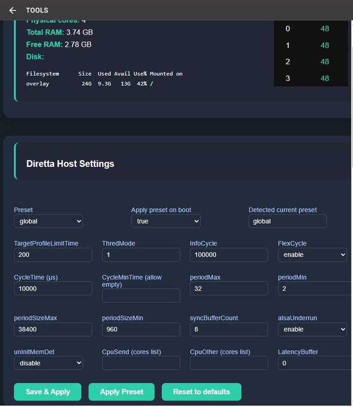

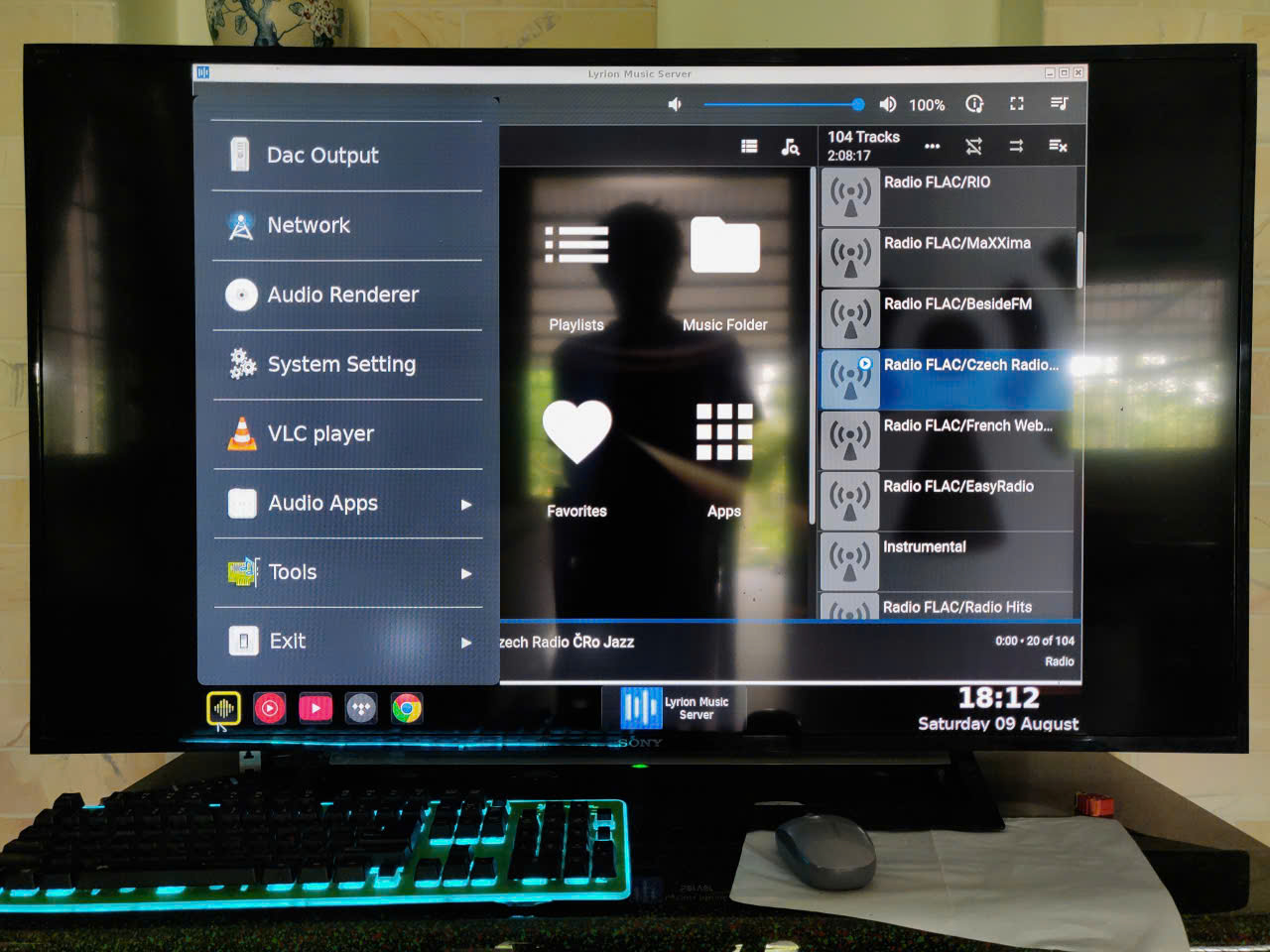

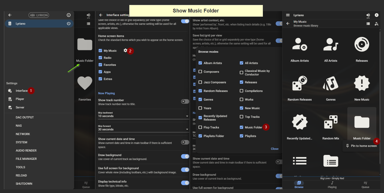

    Eunhasu OS, phần mềm dùng bất tiện, cài lên PC (không phải là thiết bị của hãng) độ trễ audio cao vút.
    Mình thử đủ kiểu, thông số độ trễ thua xa Pi 5 và MiniPC fanless dùng LyrionRT.
    https://github.com/lovehifi/AudioOS-RT/
    Có sẵn Diretta Host và Diretta Preset
