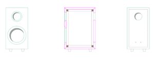

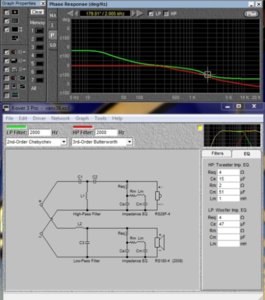

    Sau một thời gian hóng các Bác DIY loa, được sự động viên của Bác Tân (Nick: phanhaitan) em quyết định thử nghiệm cặp BS 2 đường tiếng. Cặp đầu tiên nên mang tính thử nghiệm, chọn linh kiện theo suy nghĩ của mình xem thế nào, cụ thể như sau:
    1. Củ loa dùng của Dayton loại 4 ohm:
    - Dayton Audio RS180-4 7" Reference Woofer 4 Ohm
    - Dayton Audio RS28F-4 1-1/8" Silk Dome Tweeter.

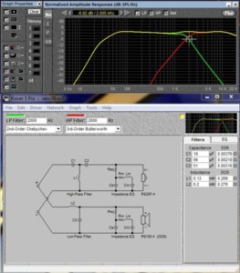

    2. Về phân tần đã nhờ Bác Tân thiết kế trên phần mềm.
    3. Thùng loa: Định mô phỏng theo Avalon monitor hoặc Dynaudio Special 25. Tuy nhiên do chưa có kinh nghiệm vẽ thùng loa nên tạm thời vẽ kiểu vuông thành sắc cạnh cho nó lành.
    Em up một số hình lên, kính mong các Bác đã có kinh nghiệm DIY chỉ giáo em vài chiêu để rút kinh nghiệm. Khi nào linh kiện nhập về em up tiếp hình lên ạ.

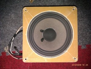

    77
    Bia Bà - Văn khê - Hà Đông
    Cho em hỏi tí tại sao bác không chọn củ loa lại 8ohm mà lại chọn củ loa loại 4ohm? như thế khi thiết kế phân tần sẽ rất khó, nhiều khả năng trở kháng trung bình sẽ thấp hơn 4ohm và có thể có những vị trí còn có thể xuống 2ohm, có khi còn 1ohm rất khó kéo.

    - Dạ thưa Bác Hachu, em cũng đọc nhiều bài Bác viết nên em biết Bác có rất nhiều kinh nghiệm. Tuy nhiên em hay đọc tạp chí nghe nhìn thì thấy rằng phần lớn những cặp loa hay, hi end có trở kháng 4 ohm, loại 8 ohm có vẻ ít hơn nên em cứ mạnh dạn chơi 4 ohm. Nếu chọn 8 ohm thì có vẻ dễ chơi, dễ kéo thì còn gì hứng thú nữa hả Bác. Khó nó mới dễ cay cú và hấp dẫn.
    - Bác xem mạch phân tần Bác Tân chạy cho em đấy, cũng đẹp đấy chứ. Về tụ em đã đặt mua theo thông số Bác Tân tính cho (phần nhiều là tụ film).

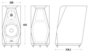

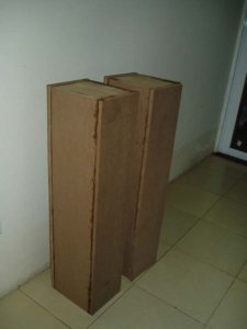

    Đã lo thì lo cho tới luôn đi nè.Mời bác chủ tham khảo.
  7. vanv36
    vanv36 Advanced Member
    19/10/12
    264
    49
    He he, Bác lộ dự án của Bác rồi nhé. Mẫu của Bác em chưa tự tin đóng giống thế được nên cứ vuông thành sắc cạnh kiểu Dynaudio special 25 cho nó lành, dễ hoàn thiện vỏ. Riêng thùng có thể làm lại (nếu thấy Bác đóng đẹp), vì kiểu của Bác chon veneer phải cầu kỳ mới đẹp

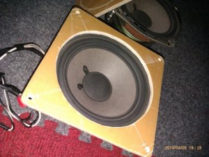

    Badboy: E cứ hay nghại khó ngại khổ: Nào động viên bác chủ "Đầu tư" cho thêm quyết tâm: Không có việc gì khó - Chỉ sợ .....không nhiều; E phọt cái ảnh chế "Mặt nạ cho loa nỉ Sony" Nghe nói củ này dễ Oánh và tiếng khá hay ..."

    Cặp loa nỉ Sony thêm cái chuyển đổi thành Mid Accuton. :lol:

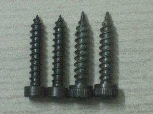

    Bác chủ lượn qua chợ trời mua loại vít này về bắt loa cho đẹp.

    49
    - Bác loadai nói cũng đúng, củ này người ta cũng hay dùng cho ô tô vì công suất nhỏ (60w - max 120w). Tuy nhiên với độ nhạy 88db thì chỉ cần công suất cho loa tầm 30w đã đủ cho căn phòng tầm 30m2 bàn ghế rung lên rồi Bác ạ.
    - Em đóng BS thì cần gì công suất quá lớn làm gì cho phí, chỉ cần loa chạy 1/5 công suất đã đủ cung cấp âm thanh ngập phòng tầm 20m2 ngon lành.
  24. vanv36
    19/10/12
    264
    49
    Tại Bác bảo em là mấy thứ này VN có, em nghĩ Bác khuyên em mua hàng nội địa để kích cầu SX trong nước chứ em định nhập cả từng con vít rồi đấy. Thôi để dự án sau đi ạ.
