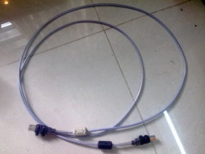

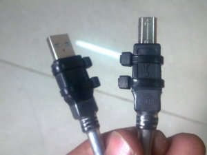

    Do em mới tập tành chơi nhạc lossless và thấy dây usb nối từ PC ra DAC của hãng bán khá mắc gần 1 triệu trở lên , em mới chợt nghĩ sao mình ko tự làm 1 sợi dây cho nó rẻ biết đâu nghe lại ngon lành thì sao , do chưa có cơ hội so sánh thử với dây hãng nên chưa đưa ra đc kết luận ngon hay dở nên cũng mạn phép lập topic này để trao đổi ý kiến cùng các bác fan nhạc lossless
    Hiện dây em đã làm xong đang nghe thử thấy khá hơn cái dây đi theo máy nhiều dải cao lung linh hơn bass dày và mềm mại hơn
    Linh kiện gồm có 2m dây ( 4 lõi có 2 lớp giáp chống nhiễu mua của lão yes sir 80K/m dây đồng mạ bạc hoàn toàn hoặc nếu cao cấp hơn thì có thể xài dây Mc Intosh ) , đầu usb mua ở chợ giá 5K , còn đầu cắm vào DAC thì mua ko có nên em đi ra chợ mua 1 sợi dây usb cũ loại tốt nhất giá 30K về chẻ ra lấy cái đầu cắm và 2 miếng nhựa bọc 2 đầu ale hàn vào xong lấy ống nhiệt co và dây rút ép chặt nó lại và thưởng thức :D vậy với chi phí 195K thì có thể tự làm cho mình 1 sơi dây usb ngon lành quá bèo chỉ cần lúc gắn đầu usb vào nhớ để ý đừng cho chạm mát là ok
    Vì mấy cái đầu usb này xài mấy cái chân khá nhỏ nên em tháo ra hàn vào và ráp lại vừa ráp vừa dò theo 1 sợi dây mấu kèm theo máy , em nghe thấy rất ok hầu như nhiễu từ PC qua rất nhỏ vì khi vặn max volume mới nghe thấy nhiễu rất nhỏ thế là đạt
    Gửi các bác vài tấm hình tham khảo em chụp bằng cái đt cùi của em

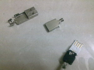

    Vậy cái đầu USB mình phải chẽ đôi ra? Lúc bổ đôi ra, bác mà chụp hình thì dễ hình dung về các mối hàn như thế nào.
    Cái đầu cắm vào DAC gọi là cổng firewire phải không bác?

    Em cũng chả biết tên cái đầu cắm vào DAC nữa bác ơi nhưng đi hỏi cả chợ chả ai có bán cả
    Đầu cắm vào máy tính thì ngoài chợ có bán 5K/bộ , dây thì bác có thể chọn nhưng loại dây cũ theo máy cho nó rẻ tiền vì mình chỉ lấy mỗi cái đầu mua mới phí tiền
    Trên cái đầu cắm vào DAC bác lấy con dao rọc giấy loại lớn sẻ 1 đường theo chiều từ trên xuống nhớ là phải xẻ hết xong lôi cái ruột ra và cắt dây dư ra 1 tí để dùng kềm lôi thanh tiếp xúc ra hàn vào rồi cứ cắm đại vào trong cái vỏ kim loại nhớ bắt dây mát vào vỏ kim loại nhé
    Còn đầu cắm trêm PC thì bác bắt đầu dò dây theo sợi dây mẫu vì bộ đầu này nó chưa lắp ráp gì bác cứ hàn vào sau khi đối chiếu đúng với dây mẫu bác gắn vào cái vỏ kim loại là xong
    bác tháo đầu gắn trên DAC tương tự như hình dưới nhé
    Lần đầu mày mò bac cái nay nên ko có chụp hình các công đoạn làm bác thông cảm nhé nhưng nếu bác muốn làm thì rất dễ ko khó tí nào chỉ cần hàn khéo tay 1 tí là đc

    Cái đó cũng là đầu USB thôi cụ ạ, nhưng là chuẩn B hay sao ấy, em không nhớ.
    Em chỉ biết có nhiều chuẩn cắm USB lắm, USB (thường thấy) rồi thì MiniUSB rồi lại MicroUSB nữa...
