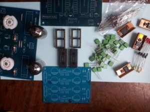

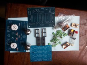

    Úp đết mấy cái hình của dự án CPU + SB0220 + tube for Audio để cỗ vũ tinh thần đang xuống dốc của bác sắt thép nè :lol:
    Bo, TDA 1541, IC ổn áp, tụ tị, bóng bánh, thẻ card đều đã tập kết. Biến áp nguồn cho TDA 1541 đã có, đang chuẩn bị quấn biến áp cho mạch buffer:
    Giữ vững tinh thần nhé bác sắt thép:

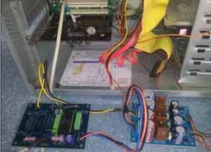

    Thông báo với cả nhà, em đã thử nghiệm món CPU + TDA 1541 + tube
    Em đang tạm sử dụng cái case máy tính cũ hiện có, bo nguồn TDA và bo TDA tận dụng hết cỡ tụ tị rã máy hiện có, mấy con ổn áp và TDA thì em ship về, cục nguồn để chạy TDA em lấy cục nguồn rã trong cái đầu CDP kiếm từ sắt vụn.
    Em đang câu dây từ card creative sb0220 như bác giahuy hướng dẫn, nạp vào line In của TDA, phần buffer tube em đang dùng phần buffer 6h23p em đang DIY cho đầu CDP 750, vì lười làm thêm mạch buffer cho riêng dự án này.
    Sau khi hàn nhầm nguồn +15V cho TDA làm nó ù ầm lên và TDA nóng quay (vì đây là lần đầu em nghịch món bán dẫn DAC này nên ... hàn loạn xị lên :lol: ), em hàn lại, và ...... cái đống tạp nham, bùi nhùi này đã cất tiếng hót!
    Em vừa hoàn thành xong sáng nay, đang nghe test bằng Lệ Quyên, Quang Dũng, Trần Mạnh Tuấn saxo, Chim Ưng contest 2013, mặc dù âm thanh vẫn còn bị nhiễu tý (xì xì - do em đang câu dây chạy loằng ngoằng, dây nhợ cũng chống nhiễu chưa tốt - vì em đang thử xem nó có hát ko đã).
    Cảm nhận âm thanh: âm thanh rất mềm mại, tiếng bass rất mềm, chi tiết và nghe đầy nhạc tính. Em chưa dám nói nhiều, nhưng so với CDP 750 cỏ cỏ đã mod đủ kiểu (thay tụ, thay OPAM ...) thì âm thanh của hệ thống tạp nham này nhạc tính hơn, chi tiết hơn rất nhiều. Và cái em thích nhất là ... nguồn nhạc lossless rất tiện lợi. :D
    Em nghe mấy đĩa nhạc vàng mà .... phê lè lè.
    Bước tiếp theo là ... chạy ra chỗ anh bạn sửa chữa máy tính, kiếm cái máy HP bộ - nó là máy dự án ODA trường học, đời cũ mèm nhưng em đã nhắm từ lâu cho dự án này vì nó thiết kế rất kỹ, từ bộ nguồn, đến linh kiện, vỏ máy cũng dày cộp, nặng trịch để dùng cho hệ thống này.

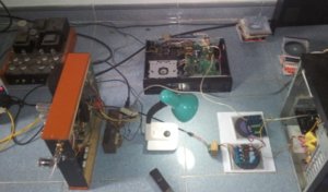

    Em post mấy cái hình cổ vũ mấy bác đang ấp ủ dự án này:
    Hình TDA + card + CPU; buffer đang mượn của em CDP750 và toàn cảnh khu vực "thử hạt nhân" của em :lol:

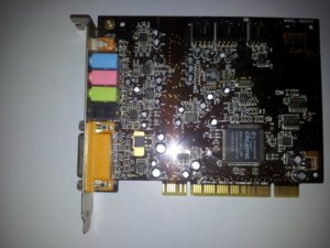

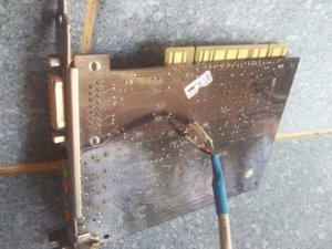

    Đây là cách của em: Nếu card của bác đúng là SB0220, thì bác xem gần con IC UDA1334 (hoặc UDA 1330) sẽ có 3 cái lỗ nhỏ trên bo, em dùng lõi dây rất nhỏ (các bác có thể cắt cái chân linh kiện như điện trở, sau đó mài hoặc tuốt bằng giấy nhám cho nhỏ lại) xâu qua 3 cái lỗ đo ở trên bo, hàn lại cẩn thận, hàn phải khéo kéo vì mạch nó rất nhỏ, rất dễ lan chì hàn sang đường mạch khác là tèo đó!
    Các bác dùng đồng hồ đo thông mạch, để kiểm tra với chân số 1,2,3 của con IC UDA1334, tương ứng sẽ có chân 1 là BCK, chân 2 là WS (RLCLK gì gì đó), chân 3 là DATA, trên bo card bác lấy thêm điểm mass nữa, và sau đó hàn dây nối sang bo mạch TDA1541, dây bọc chống nhiễu nhé!
    Dây là hình ảnh của card SB0220 sau khi em đã xâu lõi, sau đó hàn dây lên lõi đó, rồi bọc cách điện lại:

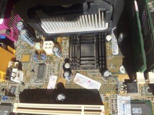

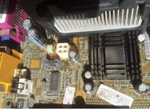

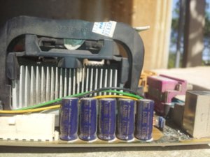

    Đây là phần liên quan đến cái cục CPU máy tính mà em kiếm đc về để DIY cho dự án này.
    Em kiếm được cái máy bộ của dự án ODA cung cấp máy tính trường học, đời cũ mèm, vỏ máy rất dày, chắc và nặng. Và đặc biệt, Phần nguồn thiết kế rất kỹ, có mạch lọc nhiễu gồm cục choke và hệ thống tụ tị cuộn cảm rất gấu. Nguồn và mainboard thiết kế toàn tụ Rubycon và Nichicon "pho au đi ô" :lol: :lol:
    Máy này dùng Pen IV, tuy nhiên tổng Ram chỉ là 256 MB, gồm 2 thanh 128 MB, và kèm theo khuyến cáo của anh bạn sửa máy tính là: "chú mà lấy cái board này, hư ram là chịu chết, ko có mà thay đâu, vì ram này ... giờ kiếm khó như kiếm đồ cổ" :lol:
    Hình ảnh cái mainboard này đây:

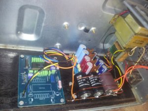

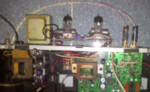

    Và đây là vài bức hình chụp quá trình thi công thực hiện dự án này

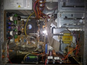

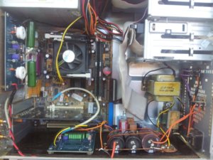

    - Hình 1: Thi công xong phần biến áp nguồn + nguồn của TDA, nguồn của tube buffer + mạch TDA 1541 (Trong quá trình lần đầu tiên chơi với bán dẫn - mấy con nhiều chân nhiều cẳng - em đã làm tèo mất 1 con TDA, nên hiện tại chỉ chạy mạch 1 TDA1541 (bác nào có biếu em con còn lại thì ... quá tuyệt - hehe :lol: )
    - Hình 2: Đã thi công xong gần như toàn bộ, chỉ còn kiếm tra lại mạch lần cuối, hàn trở hạ áp B+, cắm đèn nữa là ... test
    - Hình 3: Máy đang hát: âm thanh rất chi tiết, dày tiếng, mềm mại, dải rộng, uyển chuyển và rất ngọt ngào. Em đã test, rất dễ gây nghiện với thể loại nhạc vàng, nhạc trữ tình. Tuy nhiên để đánh giá chính xác hơn, sâu hơn và đầy đủ hơn, có lẽ em cần vác đi vài nơi. Vì bộ này em thiết kế để nghe ở nhà (ở quê), amply 6p14p pushpull và 30p1s PSE DIY, loa cỏ, cộng với tinh thần tự sướng nên có lẽ đánh giá chưa thật chính xác. Em muốn thiết kế hệ thống tạp nham này để em bỏ ở quê, thứ 7 và CN em về quê, chẳng cần đĩa đóm gì nữa, chỉ cần bỏ cặp cái ổ cứng di động 500GB là xong phim. Chứ để CDP, đĩa CD ở nhà, người ở nhà ko chịu bảo quản cho em, toàn làm cháy đầu CD, còn đĩa thì đôi lúc còn mang ra cho ... trẻ con chơi. Hôm trước hỏng mất mấy cái CD mà em xót của ... bữa ăn nuốt ko nổi. :(
    Em có thể khẳng định, so với CDP 750 đã mod cả clock, buffer đèn, thay tụ .... thì nghe cái này xong rồi ko muốn bật cái CDP lên nữa. Còn so với CDP Sony x55es mà em đang nghe ở chỗ làm nơi thành phố, cùng EL34PP thì .... bữa nào em vác ra để đọ. Mà chi phí thì ... rất ngon bổ rẻ nếu các bác có bạn làm sửa chữa máy tính, trong nhà có sẵn mấy cái biến áp rã máy có nguồn AC 18V-0-18V/ 9V-0-9V, tụ tị đồng nát tích trữ sẵn mà chưa biết làm gì, đèn đóm thì Nga ngố mà quất ..... như em :lol:
    Chúc các bác sớm hoàn thành dự án, và nhất là cùng làm và chúng ta cùng trao đổi, chia sẻ để hoàn thiện
    @ bác ironiron: Em đã nói là chưa khi nào em treo dự án, em đã định là em mần bằng đc mà. Chúc bác mau hoàn thành dự án

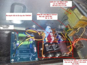

    Ấy chết, xin bác đừng nói vậy! Việc bố trí thế nào là trường phái đi dây, đi mạch, thao tác DIY của mỗi người. Đậy cái nắp máy tính lại thì mọi thứ về bố trí, dây nhợ ... ko còn quan trọng nữa. Quan trọng nhất là chất lượng âm thanh phát ra nơi cái ngõ RCA nó ra răng thoai!
    Em rất biết ơn bác giahuy đã khám phá ra thêm 1 con đường đi cho tín hiệu âm thanh, để những người như em học theo. Chỉ tiếc là hình như bác ấy xuống núi đúng 1 lần, sau đó lại ... về hang trong lòng núi "cháo bẹ rau măng" rồi, ko tái xuất giang hồ nữa. Hy vọng lần tái xuất tiếp theo đây sẽ có bí kíp mới hoặc là thêm những cải tiến giúp bí kíp Nhạc công này thêm phần lợi hại :D
    Để mần đc món này, bác cần đọc và tìm hiểu về 3 thứ sau, nếu thứ nào đã hòm hòm rồi thì tìm hiểu thứ khác, mà cả 3 thứ đều đã hòm hòm về cả lý thuyết (cái cơ bản thôi - để đảm bảo ko hàn nhầm, ko cấp điện sai là ổn) thì tiến hành mần. Em xin mạo muội liệt kê sơ qua như sau:
    * MÓN THỨ 1: Máy tính bàn và những râu ria liên quan
    - Bác phải có máy tính bàn (mainboard phải có ít nhất 1 khe cắm CPI); Card sound Creative sb0220 (hoặc một số card có chip EMU 10k1 như bác giahuy đã đề cập); Bác phải biết cài win xp, cài foobar2000, và cài kxdriver (mấy cái cài cài này đơn giản - em nói vậy chắc thừa rồi, nếu có gì ko đúng mong bác thông cảm :D )
    - Máy tính bàn, bác nên kiếm phần nguồn, mainboard linh kiện, thiết kế tốt tốt, gấu gấu 1 tý. Em dùng mainboard đời cũ, nhưng là máy đồng bộ của dự án phát triển giáo dục nên từ ngoài vỏ vào trong ruột đều rất gấu. Ram nhỏ 1 tý cũng đc, vì mình có cần để chạy gì khác ngoài Win xp, foobar2000 đâu. Mà mấy cái main này thì ... rẻ hều, vì quá cũ và khó nâng cấp!
    * MÓN THỨ 2: TDA 1541 và đồng bọn
    - Bác nói đúng, em mua bo nguồn, bo mạch chính, chip TDA, IC ổn áp tại shop Minh Thanh. Trên đó có ghi rõ giá trị tụ, trở, số hiệu IC ... về bác chỉ cần hàn vào là OK. Nếu ngại hàn bác cò kè lão ấy ... hàn luôn đê.
    - Biến áp dành cho TDA bác có thể tự quấn, nếu đặt bo Minh Thanh, bác cần quấn thứ cấp 18V-0-18V, 9V-0-9V dòng tầm 300-500mA là quá ổn. Không nên làm chung biến áp này với cục nguồn cấp cao áp và đốt tim đèn, để hạn chế gây nhiễu. nếu lười quấn, bác lại lân la chỗ bán xem ... có cái biến áp nào cho cái bo đó ko, vậy là ship về. (cái này em phán đại nha, hỏi lão mà lão bảo ko có thì cũng đừng chém em đó :lol: )
    - Trước khi hàn, hay thi công đóng điện với mạch TDA, bác nên đọc thêm một số topic về làm DAC TDA1541 trên diễn đàn, rồi tìm hiểu về con TDA 1541, đọc qua datasheet của nó, để khi hàn xong, kiểm tra theo đa ta xem đã hàn đúng chưa, tránh tình trạng .... hàn nguồn +15V vào chân 15 của TDA1541 (đáng lẽ phải cấp -15V vào chân 15. Hix)
    - Bác nên kiếm cái chân đế 28pin, dành cho IC như TDA1541, về hàn đế vào bo, sau đó cắm TDA1541 vào đế. Chân đế có thể cướp đc từ sieuthiav, với điều kiện sau khi cướp, bác để lại cho bác chủ shop mỗi đế 25K
    * MÓN THỨ 3: Mạch buffer đèn và đống bùi nhùi liên quan đến nó
    - Cục nguồn cho mạch đèn và hệ thống lọc nguồn: Cần nguồn cao áp thứ cấp khoảng 200-250V/50-60mA. Bác có thể nắn cao áp bằng diot, hoặc nắn đèn valve. Nắn điot như em thì nó đơn giản hơn, lọc nguồn bằng hệ thống tụ lọc điện dung lớn (cái con tụ to màu nâu (Nippon Chemicon 390uF/400V) qua điện trở hạ áp và lọc tiếp bằng 2 con tụ màu đen (S+M 330uF/400V) đó bác). Nắn đèn valve thì bác chỉ cần dùng 6x4 hoặc 6u4c, nhưng tụ lọc sau đèn ko quá 50uF, nên lại cần thêm cuộn cảm tầm 5H, khá phức tạp. Nắn đèn sẽ cho âm thanh sạch hơn, ko ồn như diot. Tuy nhiên em chọn nắn diot vì sự nhỏ gọn, và tận dụng đc đống tụ uF cao rã máy tích trữ từ đồng nát.
    Ngoài ra cục nguồn này cần có thêm nguồn đốt tim 6.3V/1-1,5A hoặc 12.6V tùy đèn bác sử dụng. Nếu dùng 2 quả ECC88/6jd8/6h23p hoặc 6h1/6h2 thì bác quấn nguồn 6.3V/1.2A là đủ. Nên quấn hoặc đặt quấn nguồn 6.3V có CT, nghĩa là 3.15V-0-3.15V, điểm CT nối mass sẽ chống ù cho mạch đèn rất hiệu quả.
    - Mạch đèn thì shop Minh Thanh có sẵn bo in giá trị linh kiện rồi, bác chỉ cần lấy về, gom đủ linh kiện và hàn lên, rồi sau đó cấp nguồn, cấp tín hiệu và lấy tín hiệu ra nối và giắc RCA là xong!
    - Bác nên đọc thêm về cách đi mass đối với mạch đèn, để đi mass hợp lý, tránh ù xì, nhiễu!
    - Lưu lý là nắn diot phải có công tắc đóng cao áp, bật cho đèn sáng khoáng 1 phút rồi mới cấp cao áp vào anode, để ko làm hỏng đèn, tại tụ lọc nguồn phải có trở xả (tầm 100K-220K), kẻo tắt điện rồi mà sờ vào vẫn dựng tóc gáy đó bác!
    Chúc bác thành công.
    Em post cái hình minh họa cho bác dễ hình dung
