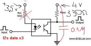

    Chào các Bác tận dụng ngày chủ nhật vừa rồi , em update thêm một giải pháp công nghệ sau nhằm khắc phục yếu điểm của hệ thống máy tính- Creative -TDa1541-Tube của mình đó là vấn đề giải quyết nhiễu từ máy tính
    - Do máy tính là một nguồn nhiễu lớn , do đó chắc chắn sẽ ảnh hưởng đến chất âm của hệ thống cần phải cách ly nguồn nhiễu ra khỏi tín hiệu âm thanh , em chọn giải pháp sử dụng IC cách ly 3 đường tín hiệu I2S từ sound card sang mạch TDa 1541 khi cách ly xong PC và phần giãi mã + Analog hoàn toàn cách ly ( không còn chung Mass nữa) nên nhiễu lan truyền theo Mass bị triệt tiêu , concept này em lấy từ ý tưởng của hãng NVL như tài liệu em đính kèm
    tuy nhiên ở VN không kiếm ra linh kiện của NVL IL711 và IL710 chỉ có thể kiếm OPTO tốc độ cao để làm việc này sau cùng em kiếm ra 2 con opto HCPL-263A ( có thể sử dụng loại phổ biến hơn HCPL-2630 hay 3 con 6N137 ( cần mua loại chính hãng 50-100,000 / con không phải loại 3,000 1 con) hay tìm các mạch cũ tháo IC ra là tốt nhất , opto này có thể truyền tín hiệu 10MBit ( I2S mình sử dụng tối đa là 3 MBit) độ trễ của tín hiệu chừng 50-100 ns đủ nhỏ để Jitter nằm trong phạm vi cho phép
    - Ngoài ra quan trọng là tín hiệu sau opto cấp cho TDA 1541 có thể điểu chỉnh biên độ ( phần lớn tín hiệu cấp cho TDA 1541 không phải có biên độ là 5V mà tốt nhất ở mức khoảng 3,5-3,8V ở đây em sẽ sử dụng cách cấp nguồn riêng cho đầu ra opto ( có thể tinh chỉnh được)
    Kết quả hoàn toàn mỹ mãn , theo em thì không thể chê chất âm của PC được nữa rồi , sound stage ( sân khấu rộng mở) âm thanh chi tiết , cũng file lossless đó bây giờ nghe khác hẳn mượt mà cuống hút , không còn những điểm gắt (harsh) thế mới biết nhiễu (noise) ảnh hưởng đến chất âm như thế nào
    Một số phát hiện và cải tiến như trên em update để các bác đang theo dự án có thể nâng cấp hệ thống của mình
    * em gửi kẻm tài liệu của NVL và đường link của datasheet http://www.fairchildsemi.com/ds/6N/6N137.pdf

    Dear Bác Khát Vọng , cám ơn bác , Mass ở đầu ra của opto cách ly đương nhiên là lấy chung với digital GRD của TDA 1541 , nguồn cấp cho opto đầu ra 4V bác có thể lấy nguồn +15V ngay sau cầu Diod và làm một mạch LM317 để điều chỉnh được từ 3V->5V ( em vẽ là 4V) , chú ý khi làm mạch nguồn LM317 cần sử dụng tụ lọc và linh kiện tốt nhất , và nhớ bypass nguồn bằng tụ 0.1 mF cho mỗi opto nhé , đầu vào opto thì không cần cấp nguồn riêng , bác câu nguồn +3,3 V từ sound card ( chân 4 của UDA1334) cấp cho anod của Led ( không cần qua điện trở hạn dòng ) chân cathod của Led thì nối vào tín hiệu I2S , bạn làm 3 con opto như vậy bác đã hoàn toàn cách ly máy tính với phần DAC của mình

    Bác giahuy cho em hỏi xíu:
    - sử dụng thêm con opto gì gì đó, tức là mỗi đường I2S (3 đường) sẽ dùng 3 con, out của opto sẽ đưa vào TDA, mass out của opto sẽ nối với mass TDA.
    Opto cần 2 nguồn: nguồn In +3.5V lấy từ chân 4 của UDA1334, nguồn Out sẽ dùng ổn áp và chỉnh áp để khoảng 4V - Em hiểu vậy đúng ko ạ? - Bác thông cảm, em rất mù cái món chip với sò - mà cũng chưa có điều kiện ngâm cứu đc, mới chỉ ngâm cứu đèn đóm thôi mà em đã hoa mắt, vì em học ngành kinh tế mà :lol:
    - sử dụng thêm 1 con ... bán dẫn trên đường tín hiệu, liệu có làm ảnh hưởng (gây méo, gây sai lệch ...) đi tín hiệu gốc ko?
    - Và, bác có thể cho em luôn cái mạch dùng ổn áp để lắp ra nguồn +4V cho phần out của opto, em quất vào i chang, để có cái nghe rồi từ từ ngâm cứu ... sò nướng sau được ko ạ?

    Dear Bác Rock
    Phần nguồn bác hiểu như vậy là đúng rồi , mạch nguồn LM317 em đính kèm đường dẫn bác vô đây coi cho tường tận
    http://www.electronicecircuits.com/elec ... wer-supply để giản tiện thay vì bác làm một cầu diode mới thì bác lấy +15V ( khi bác cấp cho mạch TDA) đưa vào LM317 luôn , làm xong bác nhớ đo kiểm tra mass của máy tính phải không thông với mass của mạch TDA thì mới là cách ly đúng nghĩa nhé bác
    Việc chêm một con IC vào đường dẫn digital , nên phải chọn opto tốt , tốc độ cao >10Mbit , tuy nhiên do ở đây vẫn là tín hiệu digital không phải tín hiệu analog nên cũng chẳng ảnh hưởng gì đến chất âm , do DAC TDA 1541 là DAC slave nên cần nhất là hình dạng sóng chính xác ( xung vuông) ,biên độ sóng thích hợp , tần số chính xác giữa 3 đường tín hiệu ( cái này là dễ sai nhất thành ra phải chọn opto tốc độ cao ) thì TDA 1541 sẽ giải mã chính xác , bác yên tâm em đã đo bằng Osscilocope trước opto và sau opto nó là the same bác ơi

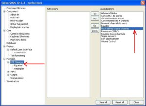

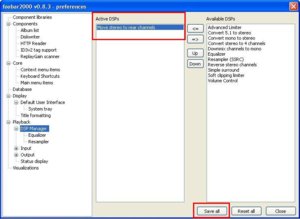

    Bác Rock , bác dùng foobar vô preference chọn dsp , ấn định front to rear , aply và save
    thì cũng có tác dụng tương tự KX driver

    Trình tự trích lấy I2S trên soundcard SB 0200 mà KXdriver ko hỗ trợ như sau phải ko bác Giahuy:
    - Cài driver theo card do nhà sản xuất recomment cho SB0200
    - Thao tác trên foobar2000 như hình:
