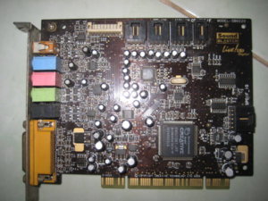

    hôm qua mới nói chuyện với bác Dốc biết được cái card của dự án này là SB 0220 hôm nay đi ve chai lượm được con full tụ, số em chắc là phải theo dự án này roài. :D

    Chào các Bác , em xin thông báo Bác nào đu theo dự án này nên tạm dừng việc tìm mua sound card Creative ,nhưng cứ tiếp tục làm phần DAC TDA 1541 như dự án . Sau một thời gian nghiên cứu em đã tìm ra giải pháp khác tốt hơn và hay hơn giải pháp dùng Creative đó là dùng cổng USB -> I2S->TDA 1541 , giải pháp này kế thừa tất cả ưu điểm của dự án Creative nhưng lại giải quyết bài toán Jitter tốt hơn , khắc phục viêc tìm card creative tương thích với KX driver , em đã làm xong chất lượng âm thanh thì phải nói là rất tốt so với sử dụng Creative mà giá tiền đầu tư củng chỉ tương đương
    ( giải pháp này em sử dụng tương đương với Cary Dac eXciter 1500 USD d9o1 các bác) hãy chờ hồi sau sẽ rõ :) em sẽ mở Topic mới
