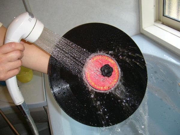

    Hưởng ứng phong trào clone DIY, em thấy có cái này hay hay dùng để rửa đĩa hiệu quả,
    có thể DIY được, vật tư có thể kiếm từ đồ ve chai.

  3. ducanhle
    ducanhle Advanced Member
    21/6/07
    1.704
    cái tools này chỉ để ngăn nước ko làm ướt label và dễ cầm khi xả nước, để làm hết bụi và nước trong rãnh chắc vẫn cần cái chổi kiểu như Clearaudio Pure Groove Brush. :mrgreen:

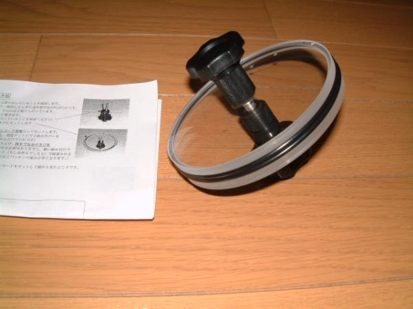

    bác ducanhle cho hỏi là bác DIY cái đồ này thế nào ạ ,em thấy hình như là có cả câtlog để xem cách thức lắp đặt nữa ,bác cho biết tí đi ạ,cảm ơn bác nhiều

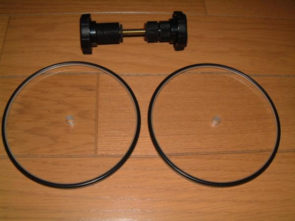

    cái này em cũng chưa DIY ạ. Nhưng nhìn cũng đơn giản mà bác.
    cần 2 miếng mica tròn (D=100mm) khoan lỗ 8mm ở giữa, goăng cao su dán vào viền ngoài.
    bộ kẹp gồm ecu 2 đầu và 2 gioăng (D=8m) ở 2 đầu luôn, che kín lỗ ở giữa là bắt đầu dùng được rồi.
