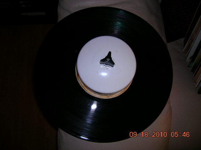

    Hôm nay xin trình với mấy bác dụng cụ rưa dỉa than do em tự chế
    em ngâm trong bồn rửa chén với dung dịch nước ấm và cồn( 70% isopropyl rubbing alcohol )vài giọt nước xà bông rửa chén và dùng bàn chải mềm kỳ cọ chùi rửa thoải mái không sợ ướt label của dỉa,sau đó thì dùng khí nén (compressed air) thổi sạch nước và lau khô lại bằng giấy mềm,bỏ lên máy nghe đỏ nhiều lắm các bác ạ,em có khoảng 2000 cái dỉa nên củng mất thời gian lắm mơi rửa hét được

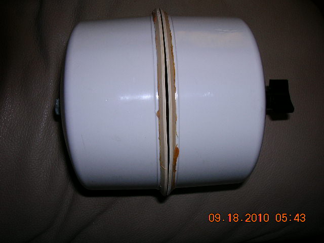

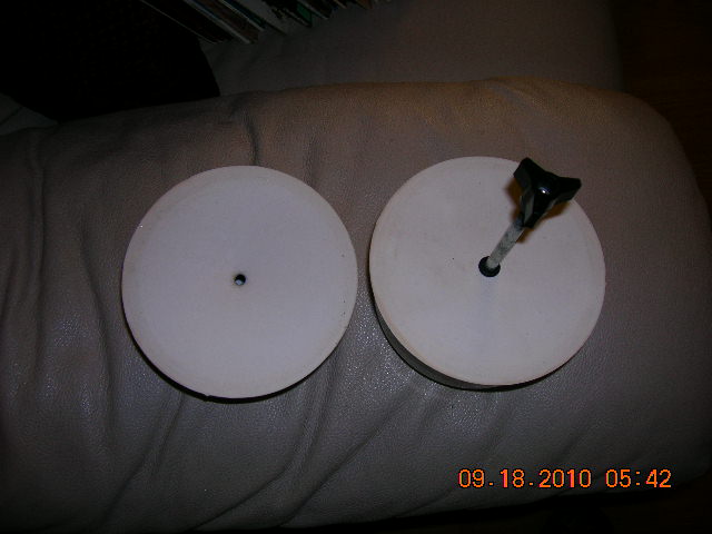

    Em làm bằng lọc dầu của xe tải,sau khi rửa xong nghe rất đở nhửng tiếng nổ lẹt xẹt của bui dơ đóng vào rảnh dỉa ,lẻ dỉ nhiên là so sánh kết quả không bằng rửa bắng máy VPI nhưng củng đở hơn trước khi rửa nhiều lắm các bác ạ,con nhà nghèo chơi tự làm tự sướng chứ tiền đâu mà mua máy rửa của bọn VPI hay nitty gritty,cái máy rửa của tụi VPI 16.5 èm lắm củng phải 500 thằng OBAMA các bác ạ,mua thì củng được nhưng phải nhịn ăn một thời gian thì mới đủ tiền,mà bỏ ra 500 thằng OBAMA lúc gạo châu củi quế này thì xót ruọt lắm các bác ạ,tổng cộng tiền mua vật liệu là 20 thằng OBAMA và 4 giờ hì hục,cưa cắt

    đon giản thôi bác à bác xỏ cái đỉa vô cái trục rôi bỏ phân nửa cái ống trắng vô để che 2 cái label trên mặt dỉa lại cho khỏi bị ướt,vặn con ốc vít lại cho thật chặc để nước khỏi lòn vô làm ướt label ,sau đỏ bạn ngâm dỉa vào chậu rửa chén với nước và vài giọt xà bông rửa chén là bạn tha hồ kỳ cọ mà không sợ bị ướt label ,dùng bàn chải mềm để chà trên mặt dỉa mà không làm trầy dỉa

    đon giản thôi bác à bác xỏ cái đỉa vô cái trục rôi bỏ phân nửa cái ống trắng vô để che 2 cái label trên mặt dỉa lại cho khỏi bị ướt,vặn con ốc vít lại cho thật chặc để nước khỏi lòn vô làm ướt label ,sau đỏ bạn ngâm dỉa vào chậu rửa chén với nước và vài giọt xà bông rửa chén là bạn tha hồ kỳ cọ mà không sợ bị ướt label ,dùng bàn chải mềm để chà trên mặt dỉa mà không làm trầy dỉa[/quote]
    Cảm ơn bác tubelover, em làm theo cách bác chỉ, khác cái là em dùng 2 cái chén Minh Long, khoan 2 lỗ dưới đáy chén, gắn ron cilicon và ko bị ướt nhãn đĩa khi rửa :D . Bác làm tiếp phần 2 đi để ae còn học hỏi nũa nghe bác. Thanks
