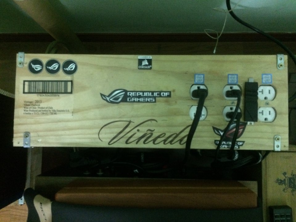

Chào Anh Em . Lần đầu tiên được tự làm 1 sản phẩm cũng khá ưng ý , Mình đã lắp 1 biến áp cách ly với chi phí rẻ , nay chia sẻ cho Anh Em đam mê ; 1. Biến áp cách ly ( phải mua ) 2. lọc nguồn 30A 3. 3 phích cắm loại thường + dây điện đầu cos ups apc 4. vỏ thùng rượu vang ( cắt mặt ổ cắm như hình )

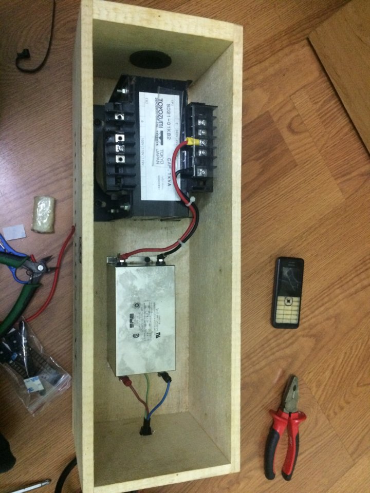

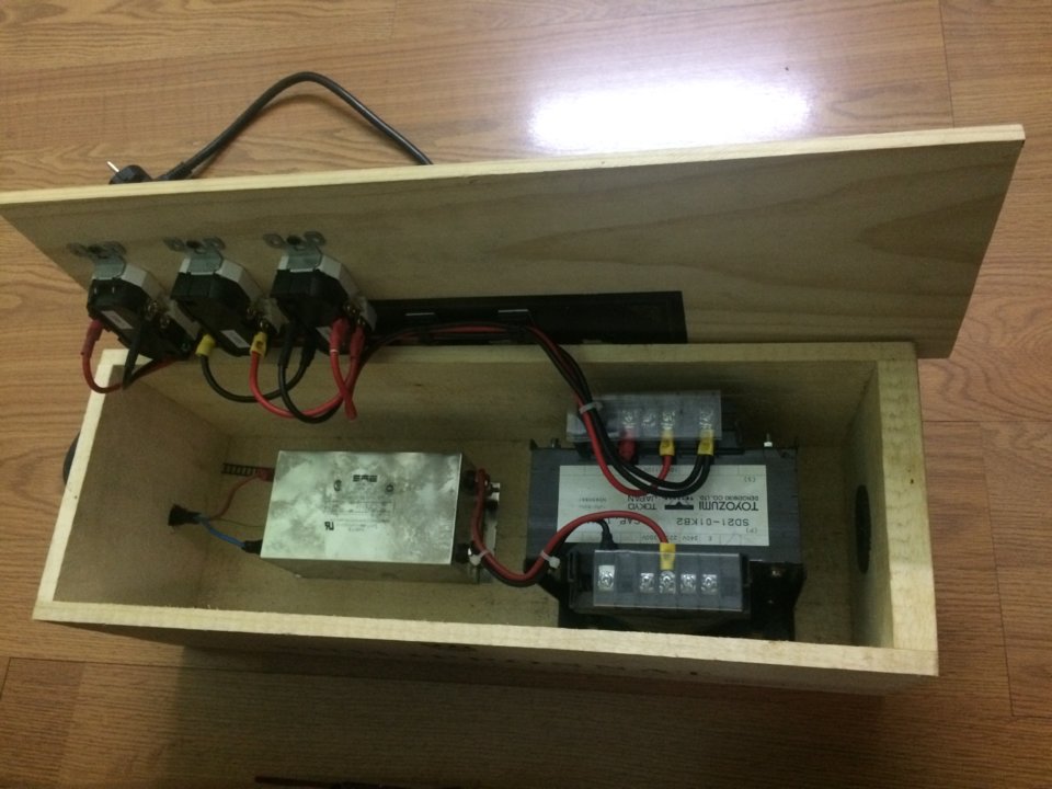

Chúc mừng bạn đã tự làm lấy được sản phẩm cho bản thân... Theo ý mình thì: -Cái vỏ gỗ thực ra nó chỉ là cái để đựng thôi chứ còn đúng nghĩa cái vỏ cho biến áp cách ly thì của bạn còn hơi thiếu + biến áp hoạt động sinh ra nhiệt. Bạn nhốt trong vỏ gỗ nhiệt tích tụ lại làm biến áp nóng dần lên hơn mức bình thường khi dùng vỏ kim loại như vậy không tốt cho biến áp vỏ kim loại dù sao nó cũng truyền nhiệt ra ngoài, tốt cho biến áp hơn. ... + khi biến áp cách ly hoạt động nó sinh ra từ trường ảnh hưởng ra xung quanh và ảnh hưởng đến mấy đồ audio khi biến áp đó để gần mấy đồ đó như vậy không có lợi. Để hạn chế điều này người ta làm cái vỏ kim loại để hạn chế tối đa việc đó... Vỏ gỗ không chặn được từ trường đó... Để khắc phục việc này bạn cần để cái cục biến áp cách ly càng xa mấy cái đồ audio của bạn càng tốt... Trên đây là một vài nhận xét sơ bộ theo cách nhìn riêng của mình.. Chúc bạn có sản phẩm ưng ý...
Sao bác không dùng vỏ nhôm để giải nhiệt tốt hơn...Dùng vỏ gỗ nhìn kém sang mà bí hơi tỏa nhiệt nhưng cũng chúc mừng bác với sản phẩm đầu tay của mình...!
@ Chúc mừng bạn đã rất khéo tay, tự lắp ráp chiếc BACL cho riêng mình. Có điều bạn cần lưu ý là: - Nhốt em BACL trong thùng rượu vang kín, nếu em ý say rượu...nóng máy thì dễ gặp quang tèo đấy. - BACL được tiếp đất tốt có tác dụng chống nhiễu điện...và để chống nhiễu cho BACL khi nó làm việc với các thiết bị điện khác thì BACL thường được lắp trong các hộp làm bằng vật liệu chống nhiễu như nhôm, nhựa tổng hợp...
