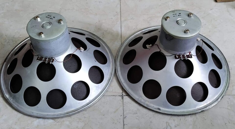

    Hi các bác !

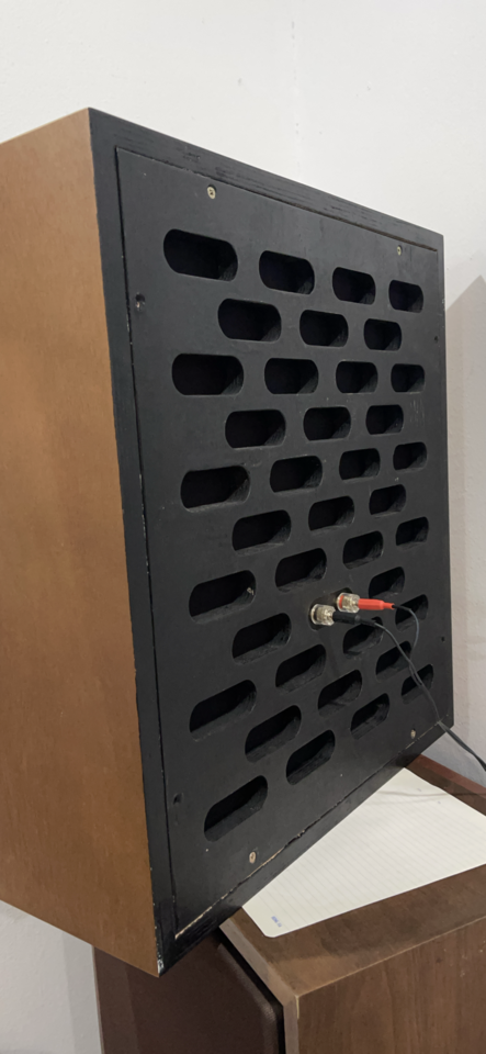

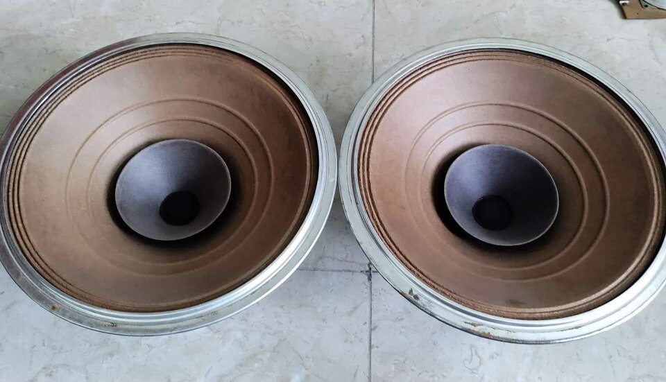

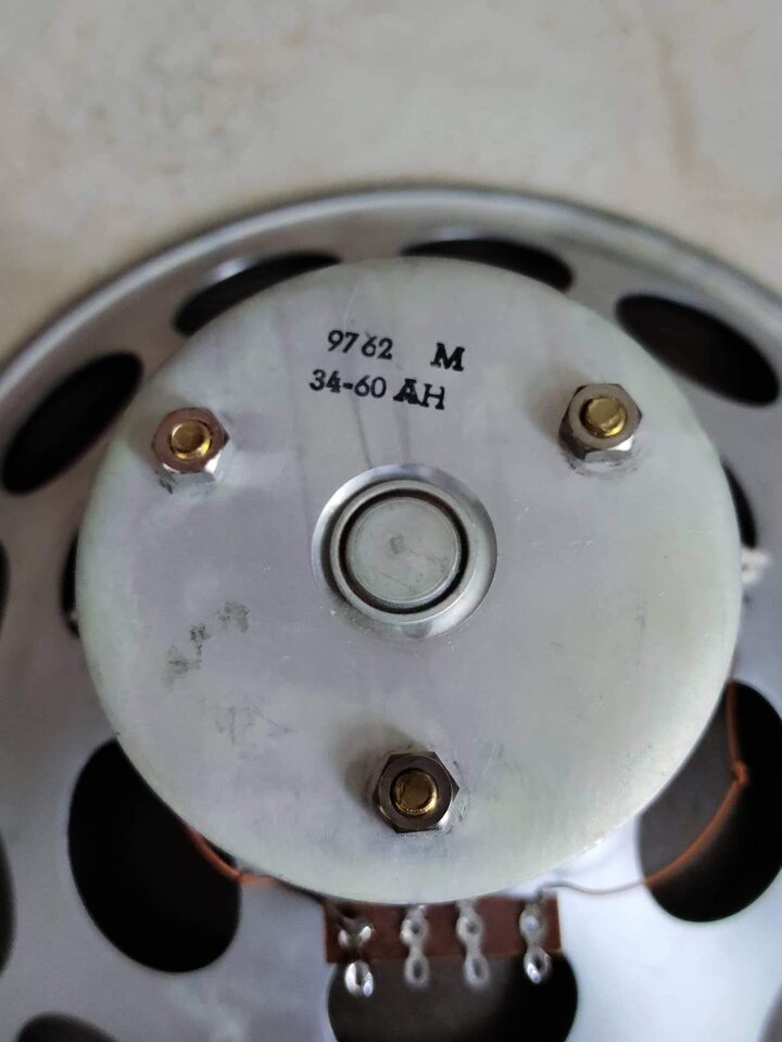

    Em vừa có cặp loa này, bác nào có thông số thùng loa cho em nó ko ạ, hoặc bác nào chơi qua loại thùng nào thấy hay cho em tý kinh nghiệm với, loa 32cm ạ

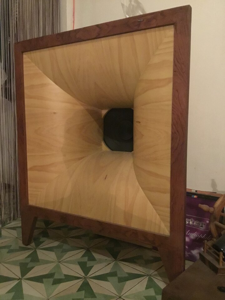

    Cặp này tiếng mid và trung trầm rất tốt. Treble nhiều nhờ cái phễu, tuy hơi gắt. Nếu không mong đợi nhiều bass thì chơi được. Tôi nhét vào kèn nghe không đụng hàng. A76A5060-D339-4B62-B96D-65A06DCE01E2.jpeg

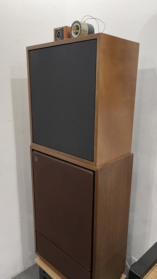

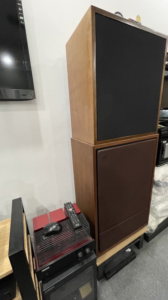

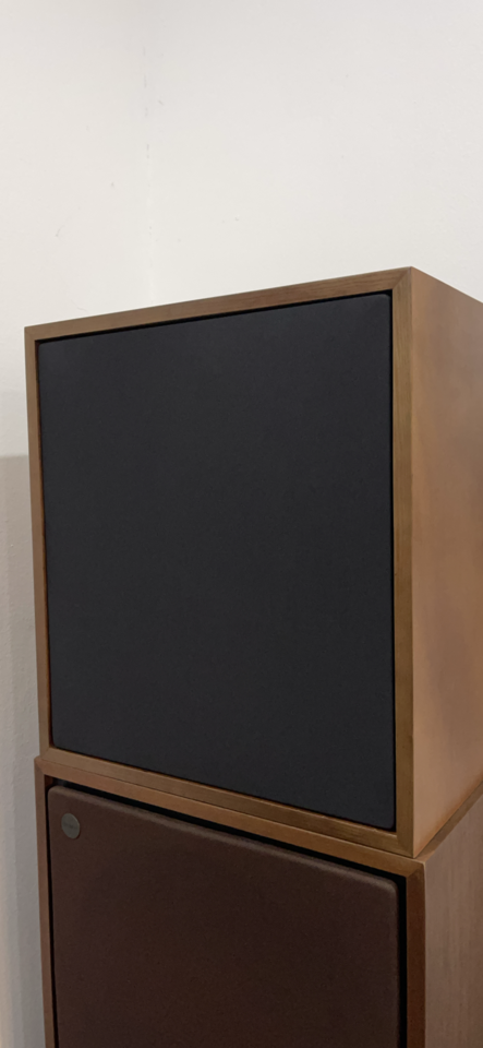

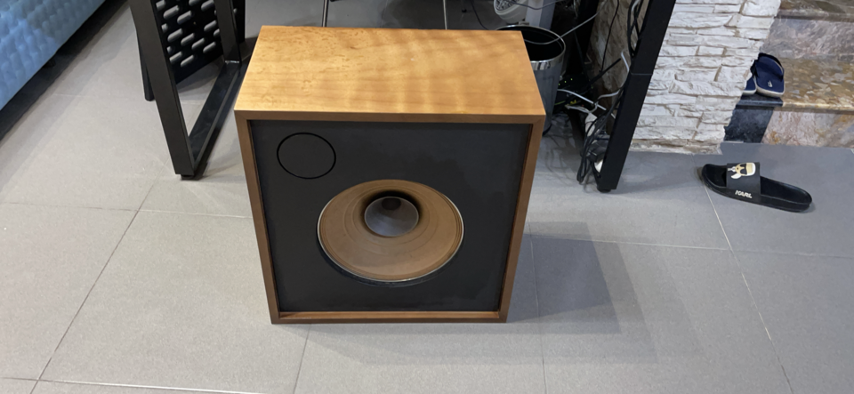

    Em đã đóng thùng cho em nó rồi, đơn giản nhưng tiếng khá hay bác ạ

    Thùng hở lưng thì phải? Cho xin thông số tham khảo. Hay thế nào?

    Thùng em đóng cao 55 rộng 52 và sâu 30, em để hở lưng nhưng phía trong vẫn căng vải mỏng và bọc củ loa thêm 1 lớp vải thun mỏng ( như hãng) ngăn tiếng dội trở lại . Tiếng khá dày bác ạ

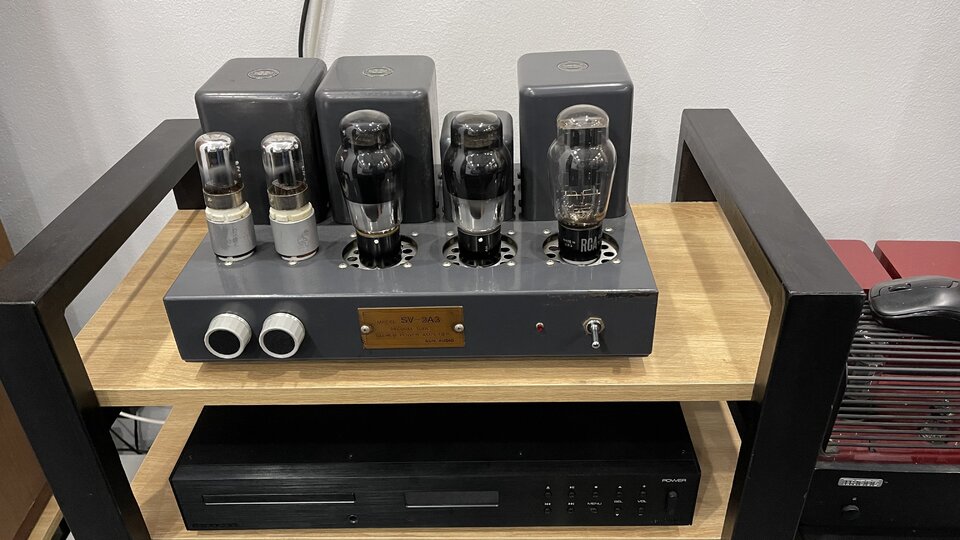

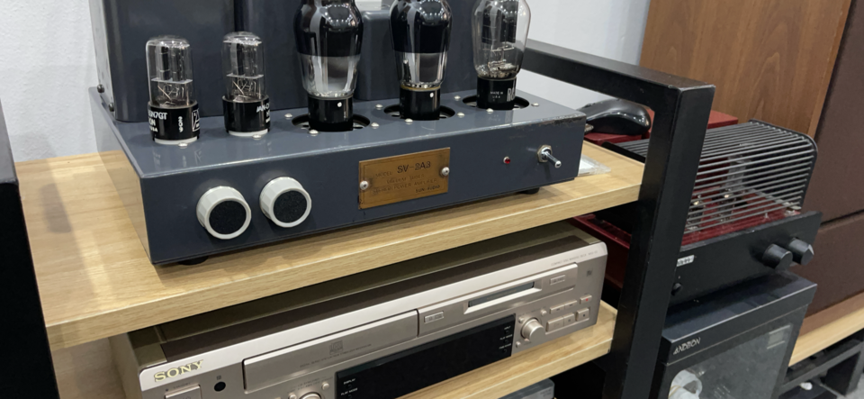

    Em đã thử chơi qua El34 diy full Mullard.... Vứt. Triode full Mulard .... vứt El 41.... vứt. El 84 cũng vứt . Thử các loại bán dẫn tiếng chua như dấm, và cuối cùng 2A3 Sun thì đã dừng lại. 1 cặp loa khó ghép anp nhưng hợp thì khá hay, trung âm và dải cao thì tuyệt vời, bass ko xuống sâu cũng vì thùng nhỏ và hở lưng nhưng tiếng khá dày, nghe guitar hoặc bộ gõ thì miên man phê bác ạ, Phương phương Thảo thì hết thuốc. Nghe nhạc vàng cần bass sâu thì em lại nghe bằng cặp Goodmans 301 lắp thùng Tannoy tiếng cũng khá hay, 1 amp em ghép 2 đôi loa và nghe bằng chuyển cầu loa. Được cái là khá hợp ạ

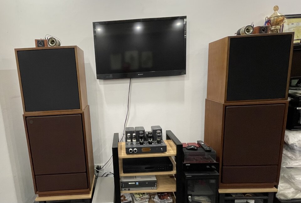

    Mời bác qua nhà em ở Định công trà thuốc ah, chỗ nghe chưa dâu vào đâu vì sang năm em sửa nhà nên kê đây tạm, C94C7AE3-5094-496F-87FF-5EF3EDE1FCE1.jpeg 406D2A48-B62A-46EA-997C-3036827593B5.jpeg AA663387-10B5-4BCF-9F06-A53357DDA855.jpeg B8402E42-3E75-4C4F-AB10-F76195C46E52.jpeg

    Bác cũng đang chơi cặp này ạ, em phối thử khá nhiều amp và chốt ở 2a3 bác ạ, tiếng khá ưng tai, bác nhà rộng nên chơi quả kèn to quá, nhà em chật nên chơi thùng nhỏ
