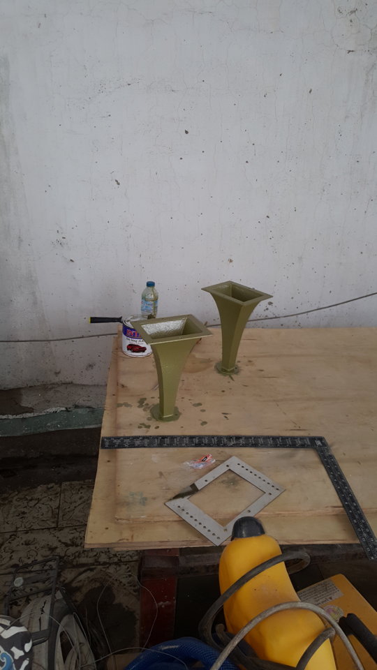

    Cái horn bữa chắc e bỏ làm lại. Cắt Lazer mới chuẩn dc. Cắt tay nhìn ko ưng ý lắm.
  2. tran minh phuong
    tran minh phuong Advanced Member
    18/1/14
    2.013
    790
    Chủ yếu vẫn là khâu mài nguội chứ cắt lase tuy ngọt hơn nhưng cầm mũi cắt mấy đường cong cần chính xác cũng giống như cắt hơi thôi. Bác phải cắt dư rồi mài gò gá bon ưng ý xong mới hàn, hàn từng đoạn 2cm xong chuyển cạnh đối xứng ko sẽ bị giật méo. Tốt nhất đưa đến chỗ có hàn tig bác ah.

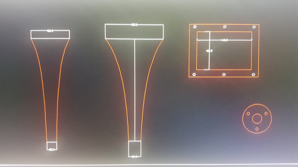

  5. taraxacum
    taraxacum Advanced Member
    25/1/15
    124
    40
    Bác có biết sd Autocad thì để e gửi bv qua cho bác ngâm cứu. Dc scale nhỏ lại từ HL89 chuẩn.

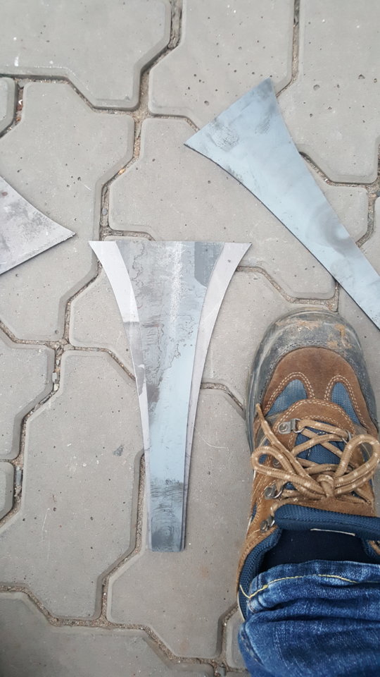

  6. taraxacum
    25/1/15
    124
    40
  7. tran minh phuong
    18/1/14
    2.013
    790
    Đợt này thì nét căng đét rùi. Chú ý hàn bon đối xứng( đừng cho thợ kéo) bác nhé. Ngon nữa thì hàn xong gia cơ, gia nhiệt( hơ nóng dùng búa nhỏ gõ nhẹ) để giảm ứng suất nội. Họng gang đúc hơn hàn ở chỗ này. Gần tết rùi việc nhiều quá bác ah, chắc em phải gác lại.

  9. taraxacum
    25/1/15
    124
    40
    Gắn vào nghe thử rồi bác. thành công rồi.
    Quá hay. âm quá sạch. chi tiết. hay hơn horn kèn rất rất nhiều. làm xị rượu nào. hehe

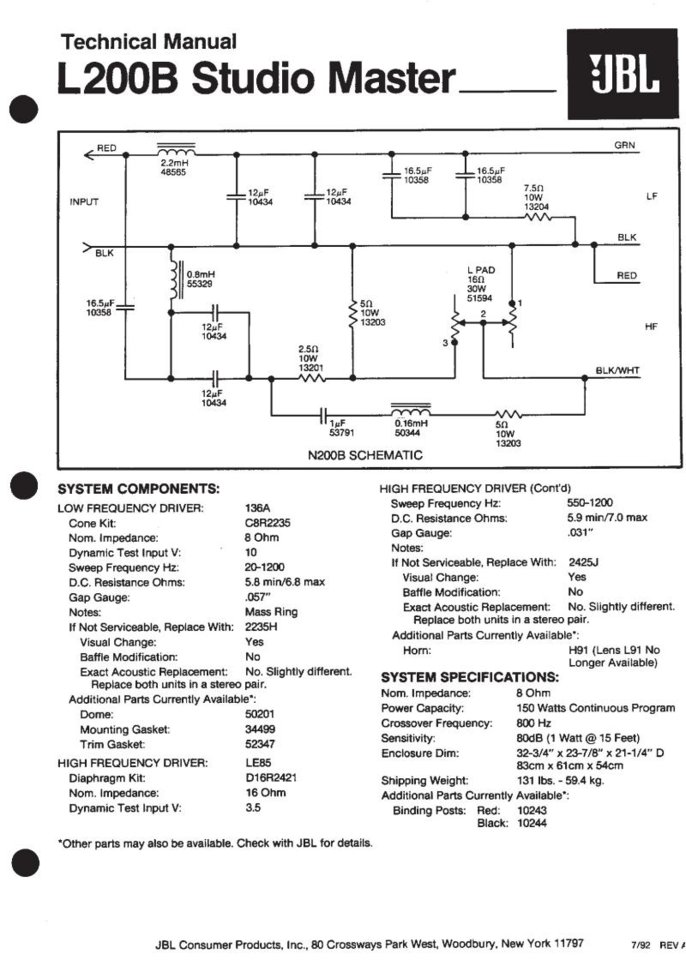

  19. taraxacum
    25/1/15
    124
    40
    Cắt vô tư bác ơi. Cắt tới 500hz đó chứ.
    Em nghĩ việc phân tần là thứ cần bàn nhất. Vì mỗi hãng lại có cách phân tần riêng dù cắt cùng tần số.
    Em cứ set theo same same L200b. Và phân tần cũng làm giống như hình (JBL N1200)
    Tai trâu em nghe rất hợp. Bữa ghép Le85 với 511b ko hợp tí nào. Hãng ko phải tự nhiên mà nó thiết kế hơi của L85 đi xuống. Có nguyên nhân hết. Sau khi gắn Len horn tự chế vào thì đúng là cái hơi nó đi xuống khác hẳn, bán ngay 511b ko thương tiếc.
    Bác cắt càng nhiều đường, phân tần càng nhiều sẽ càng rối thôi. Nhiều người chới 3, 4 đường tiếng sau này vẫn phải quay lại 2 đường tiếng.
    Em đi nghe nhiều dàn rồi. có giàn 300-400tr ko bằng dàn em được. (Tự sướng tí ) hoho.
