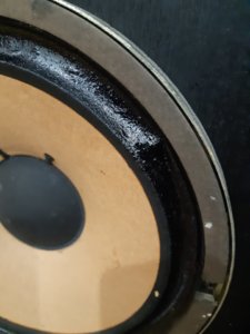

  9. netnomas
    netnomas Advanced Member
    26/6/14
    188
    28
    Dưỡng xong cảm giác thì mềm , kì thực là ko (trong ảnh vết lồi chẳng thấy mềm xuống)
    Mai thử cách khác... RP7
