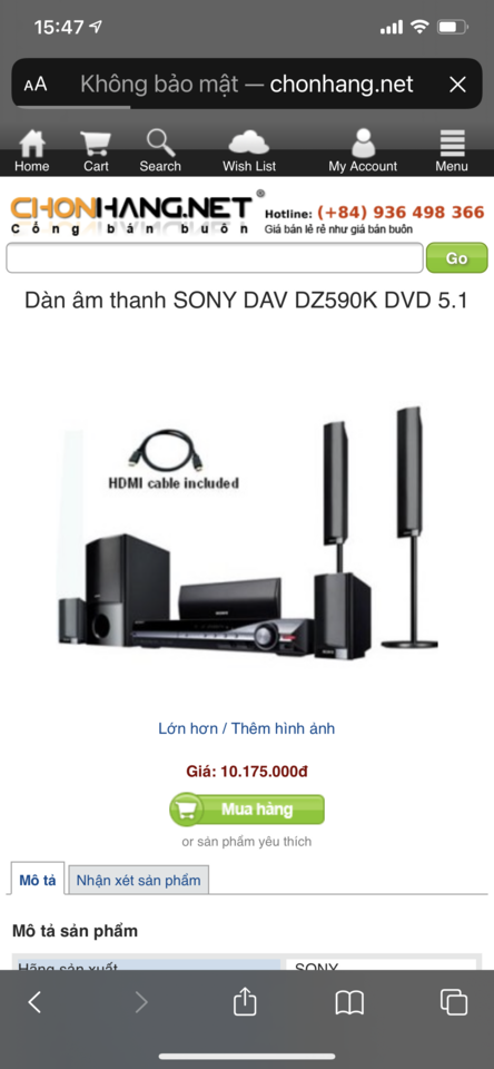

    Em cắm đầu phát HD 4k pro ii vào Dvd5.1 mà ko nhận đồng thời hết 6 loa (test bằng chương trình trên toutube)
    - được surround thì mất center (tiếng người phát từ suround luôn)
    - dc center thì suround mất tiếng (chỉ nhại theo front);
    Em ktra theo program test 5.1 sẵn có trong dvd kiêm amly thì bình thường; chạy đĩa dvd thì cũng ko vấn đề.
    Các bác bắt bệnh giúp e ạ
    E dùng đường optical
