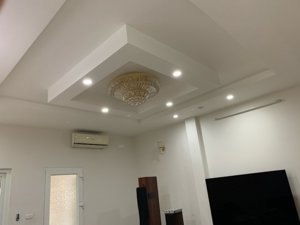

    Lên luôn dây loa và dây nguồn tyr 2 đi bác. Điện thì làm cặp bacl isoclean thay cho bacl BS. Phòng bác nghe C4 e sợ bị dội nghe k được ấy chứ. Bác cho xin vào ảnh về trần nữa để rõ hơn.

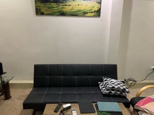

    Hiện tại mình bố trí loa cách tường sau 0,6m và vị trí ngồi cách tường sau cũng 0,6m. Ngoài ra đã tiếp đất nguồn tổng, điện trở đo 5,5 ôm. Phòng nghe đã bớt bị dội hơn rất nhiều.
    Hình trần nhà và vị trí ngồi. Các bác cho ý kiến tiếp nhé.

    Bộ của bác nhìn rất đẹp. Tuy nhiên Phòng của bác có lẽ hơi nhỏ so với đôi c4, nên khó khai thác hết được em nó. Dù có xử lý về tiêu tán âm chắc cũng được phần nào đó thôi ạ.

    Em thấy vấn đề chính là mặt sàn của bác ấy gần như vuông nên mới khó khai thác, như phòng em bé hơn vẫn khai thác đôi to ngang con C4 của bác ấy bình thường, không cần nhiều tiêu âm.

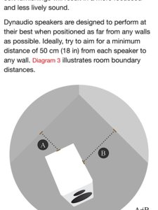

    bác ơi vị trí loa cách tường sau minimum is 40 inches , you should carefully spend more time to reading manual book for how to set up C4 ! 40 inches = 1,016 meters .

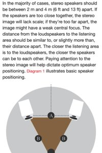

    Do do phòng nhỏ quá, khoảng cách giữa 2 tường có 4,8m nên khoảng cách từ vị trí nghe đến loa còn 3,2m. Mình đã tham khảo hướng dẫn của Dynaudio thì như thế này:
    Tạm hài lòng như vậy.!.
    Các bác chỉ giáo tiếp nhé

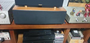

    sonint Approved Member
    30/1/15
    47
    Hồ Chí Minh
    Mình có cái center dynaudio mất logo. Không biết mua ở đâu có nhỉ? Hoặc có bán nào dư nhượng lại cho mình được ko ạ? Cảm ơn nhiều.
